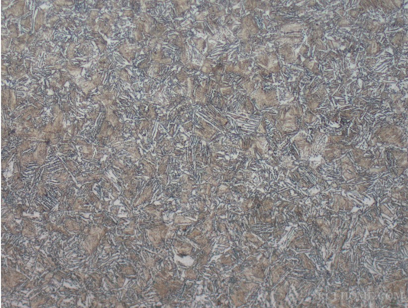

8620H 零件直径18mm,照片是大约直径的1/3的位置,淬火介质是油
工艺:930渗碳冷却到830淬火,180回火。
图片放大倍数500X
?各位专家,小弟热处理小兵,什么情况下可能造成这种组织,正常的组织应该是什么样子?

心部位置?
发表于 2016-12-22 14:49:02 | 显示全部楼层
冷速不够!

          什么材质?什么产品?齿轮?模数?

没有看到晶界有颗粒状物质,请标示。

8620H 零件直径18mm,这个是大约直径的1/3的位置取样的,淬火介质是油

组织主要是贝氏体和马氏体以及少量的先共析铁素体,如果放到1000倍观察,可能会好点

贝氏体和马氏体  啥钢种啊

是不是冷却不足啊?你看看硬度是多少?

可能是降温时间比较短,造成心部还处于高温状态下就淬火了
发表于 2017-3-11 17:41:57 | 显示全部楼层
"8620H 零件直径18mm,照片是大约直径的1/3的位置" 检测位置是否合适????
如果是齿轮,那么“芯部”位置是指齿的“芯部”。如果是轴类产品我觉得应该检测三倍有效硬化层深的位置。
