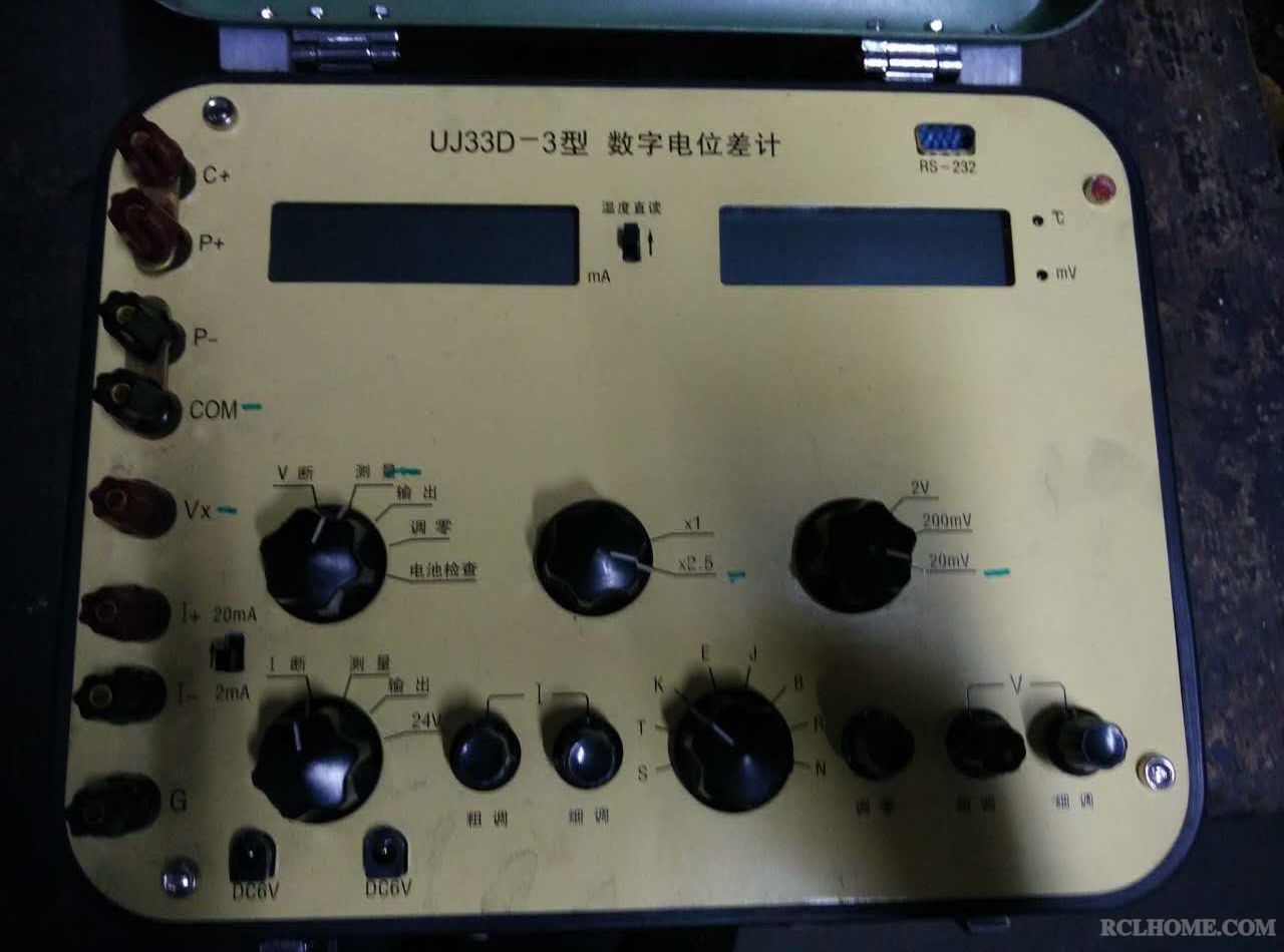

我们平常对普通热处理炉校温采用的是UJ33D-3电子电位差计+K型热电偶校温,多用炉校温有两种方式:     1.九点校温仪+9点校温热电偶,
     2.采用S型热电偶替换监控热电偶进行周计划校温,
以上两种校温方式的读数都与设备显示基本一致,但是用UJ33D-3电子电位差计+K型热电偶对多用炉校温结果就不一致,多用炉实际850℃,用UJ33D-3电子电位差计校温的结果只有810℃,相差近40℃,正常情况下多用炉还是以其两种校温方式为准,产品结果也稳定,但是心里一直有个疑问,那就是其它设备都是UJ33D-3电子电位差计校温的结果为准,这样子的话,如果多用炉校温是准备的,那我其它的设备温度不是比设定的高40℃,这一点让我感到不可思意,还有一点也觉得奇怪,UJ33D-3电子电位差计和校温用的K型热电偶都会定期委外进行准确性检测,也都是合格的,希望有这方面的专家能帮忙解答下。

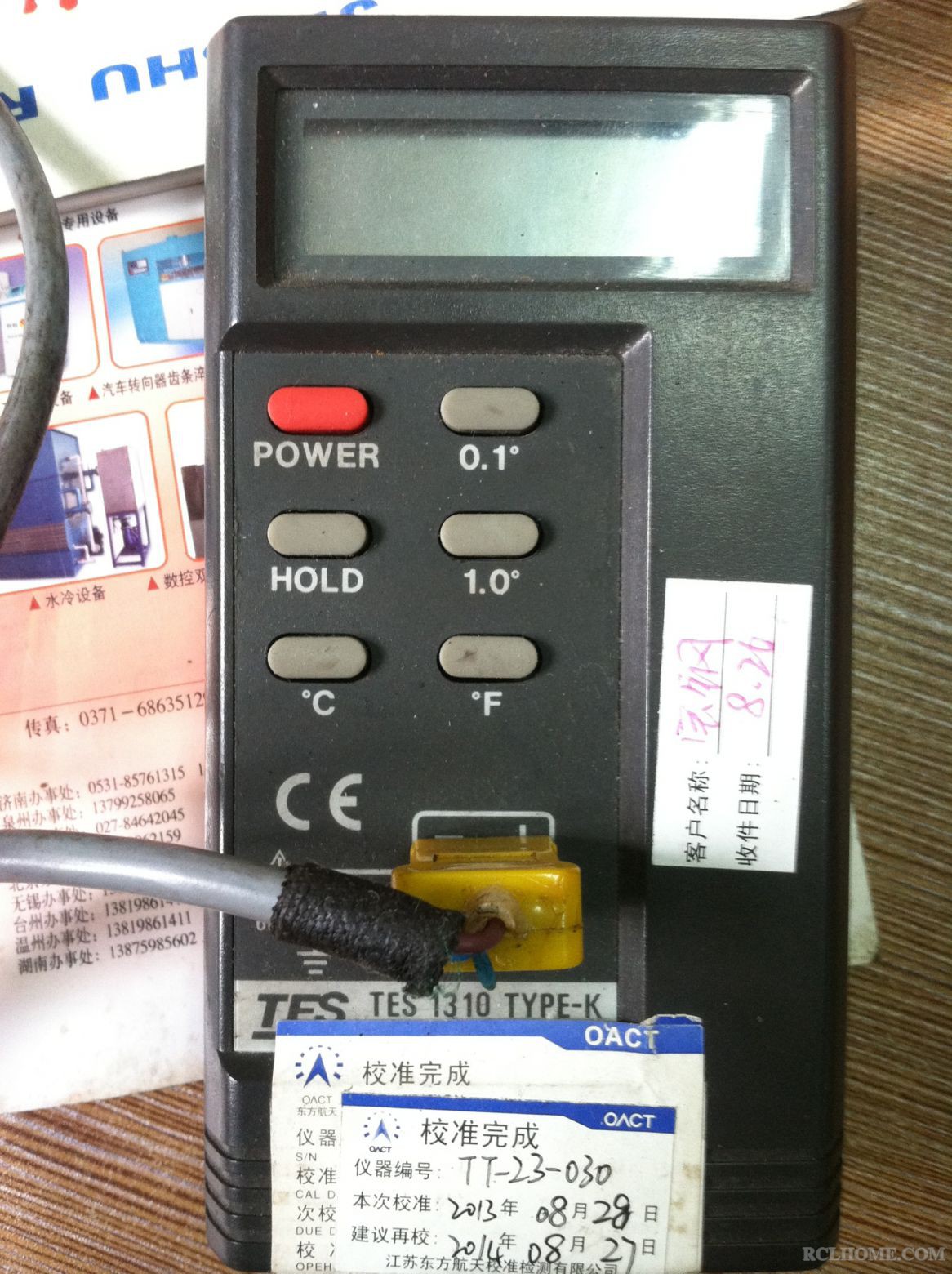

      今天在网上看到有坛友用的是TES-1310数字式温度表+K型热电偶做为校温装置,而且有有图有真像设备显示920℃,TES-1310得到结果是922℃好像挺准确的,而且价格也不贵。UJ33D-3电子电位差计我感觉更好一些才对,可是结果让人实在是搞不懂了,不知道大家针对一般情况校温都用的是什么装备,还有就是这个校的温度和实际有没有大的变化,或者说需要加上修正真值什么的。请大家帮忙解惑,谢谢。

1  我没有用过UJ33D,但我用过UJ33,早期的的电子电位差计,环境温度是需要人工加进去的。
2   需要看一下UJ33D中的D仅仅是数显还是带有环境温度自动补偿功能,如果,不带温度补偿功能,就需要加上环境温度。否则,就会差一个环境温度值。
发表于 2016-12-24 13:55:53 | 显示全部楼层
电子点位差计要加一个室温,加了没有

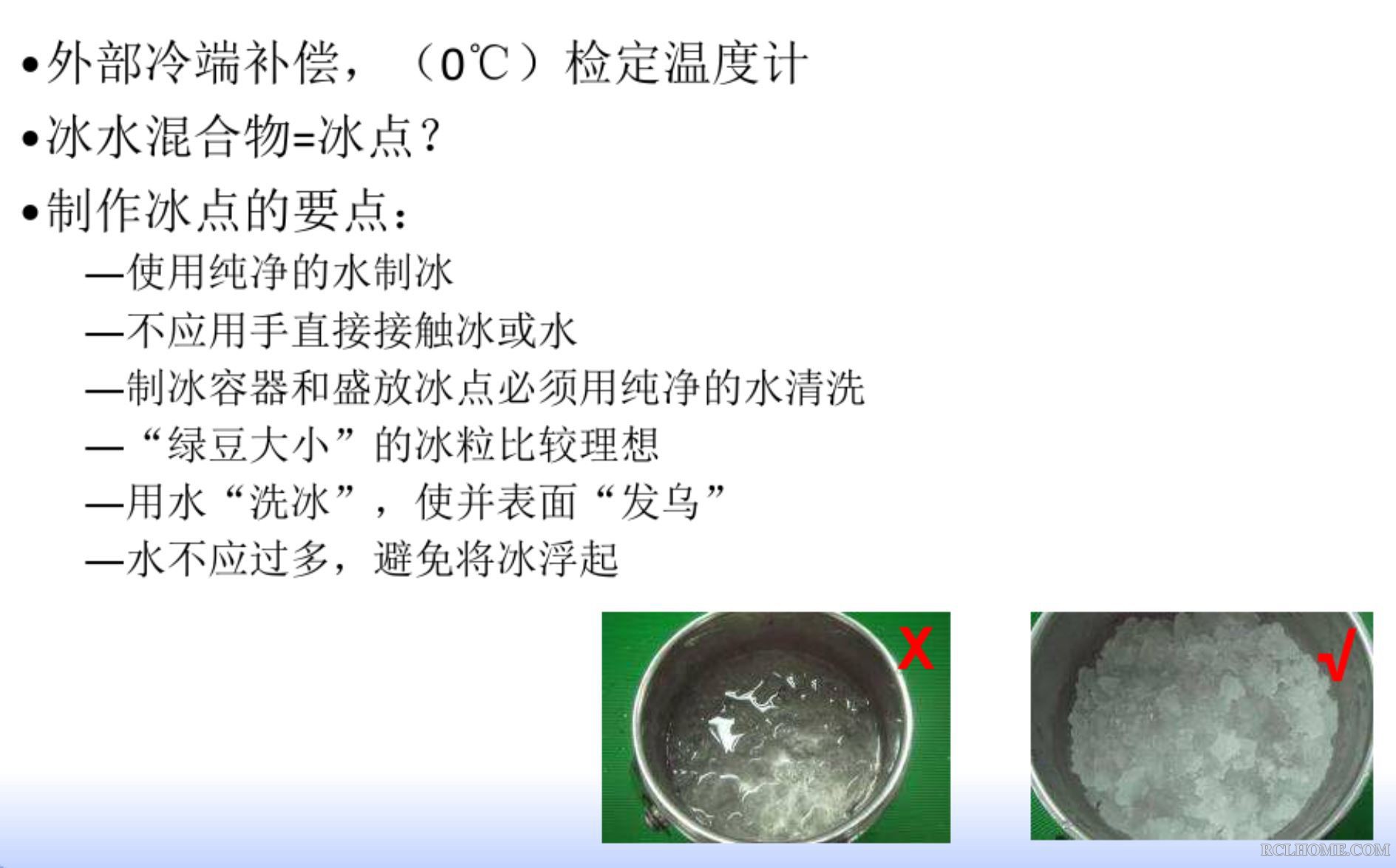

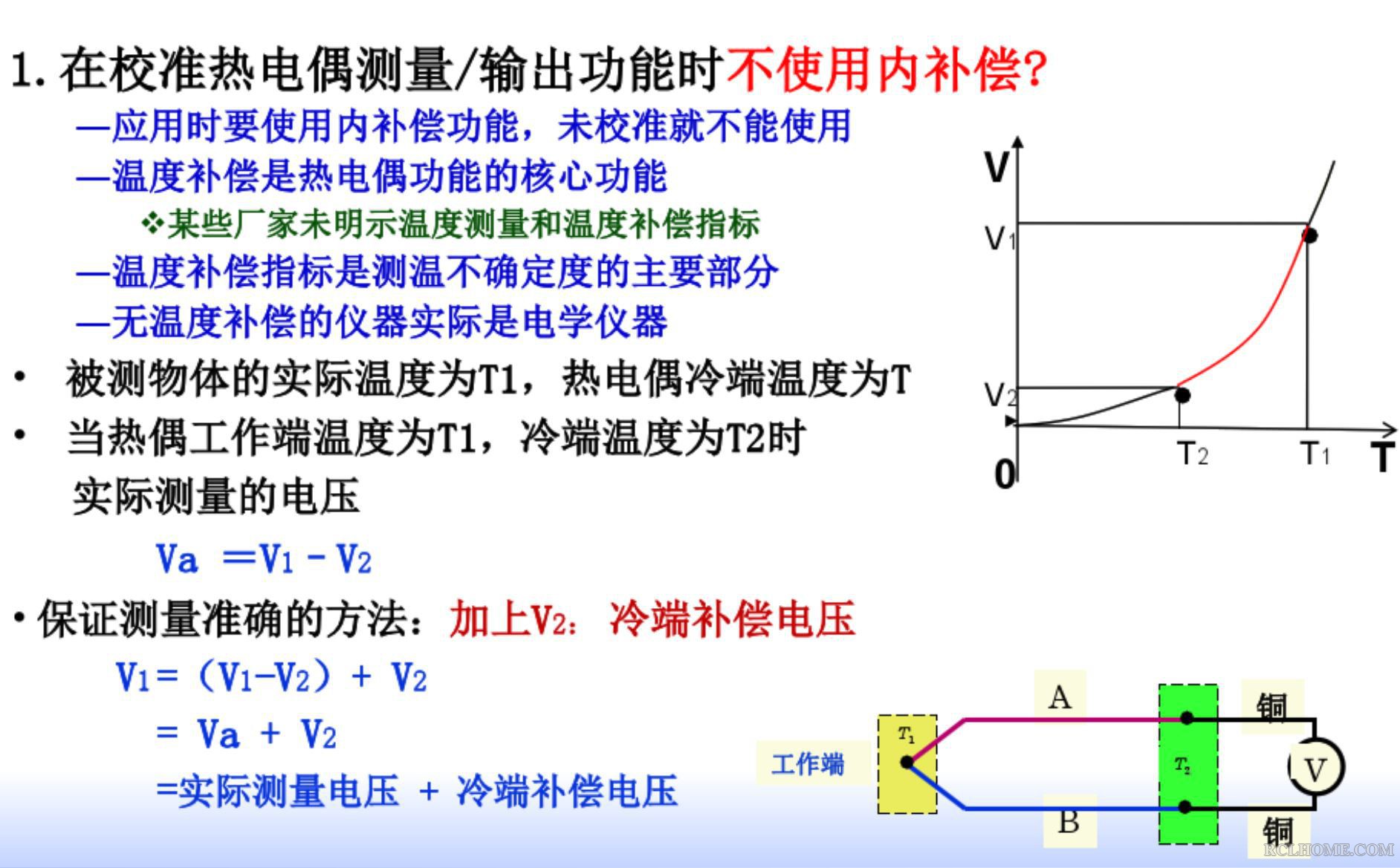

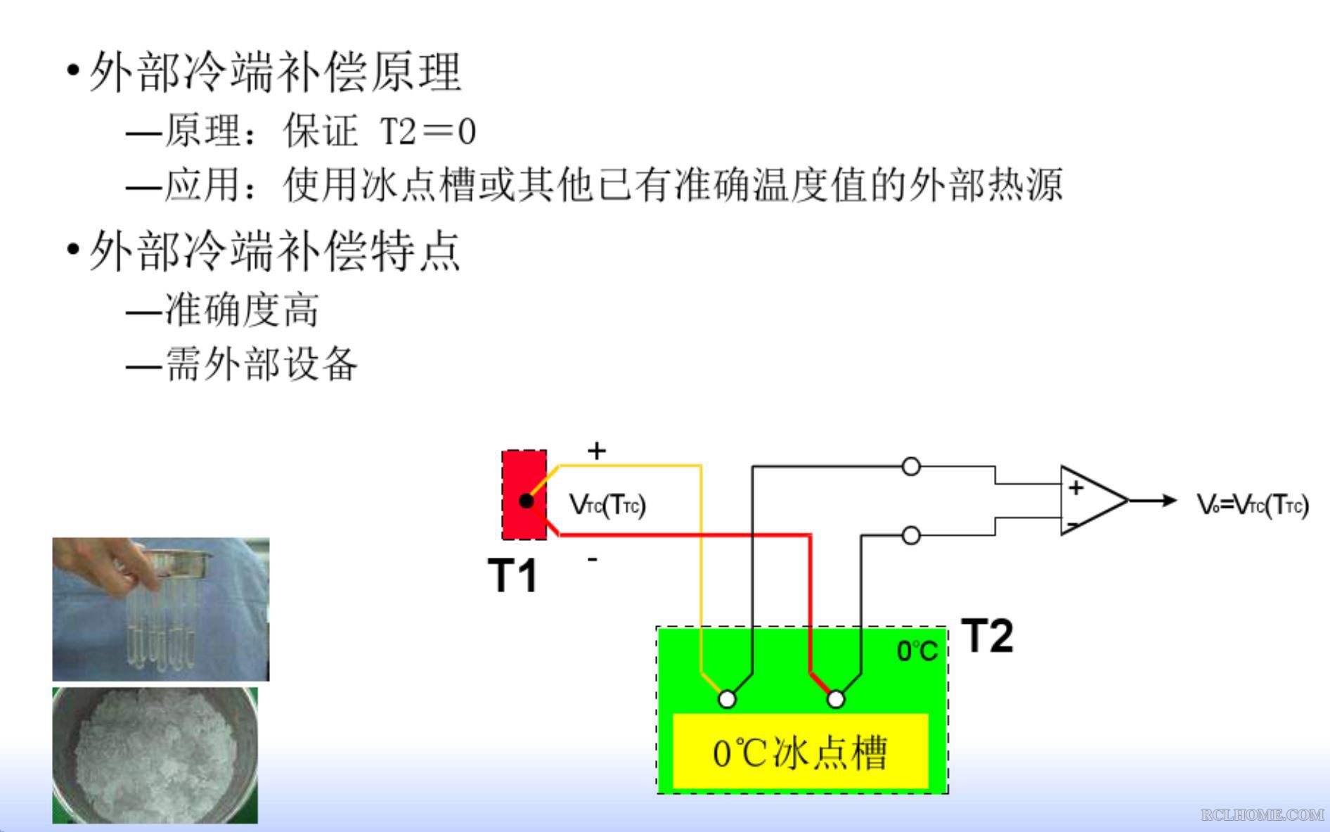

在做正式的测试的时候,参考点要是冰点,一般是放入冰水混合物。
发表于 2016-12-24 17:08:02 | 显示全部楼层
发表于 2016-12-24 17:13:08 | 显示全部楼层

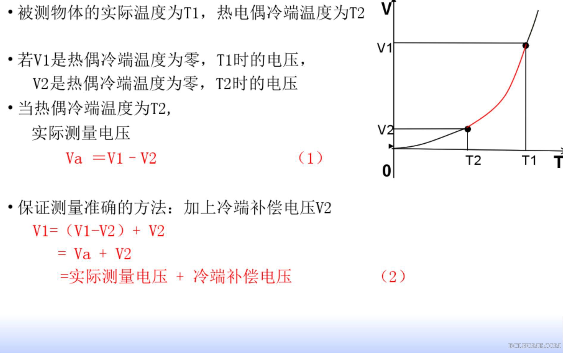

热电偶参考点是冰点时,用相应的毫伏值查手册时对应相应的温度,如果参考点不是冰点时,实测的毫伏值是少了一个环境温度的值,所以要用一个水银温度计测量一下环境温度,将这个值加上就是正确的温度了。

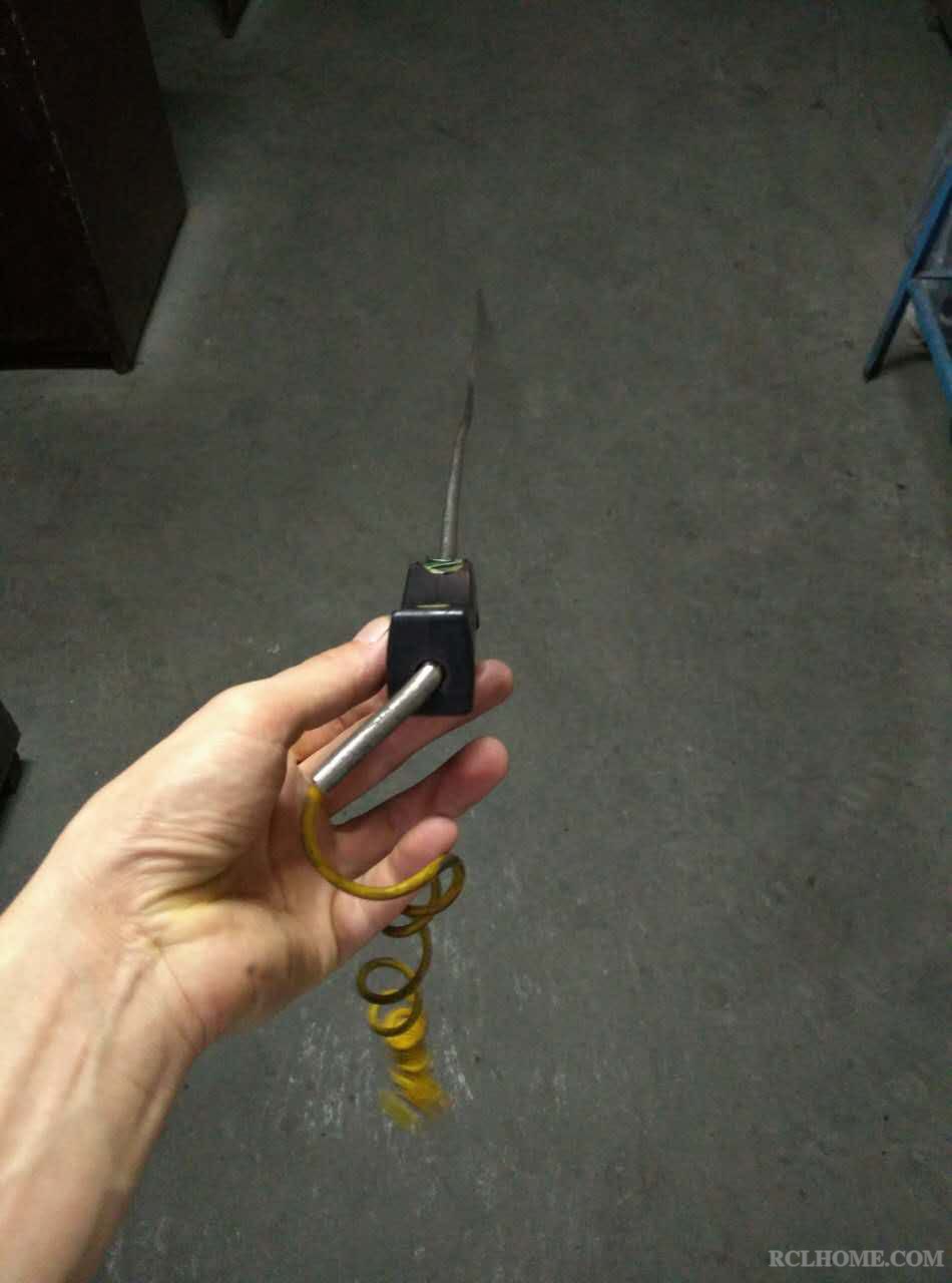

发表于 2016-12-24 17:13:34 | 显示全部楼层

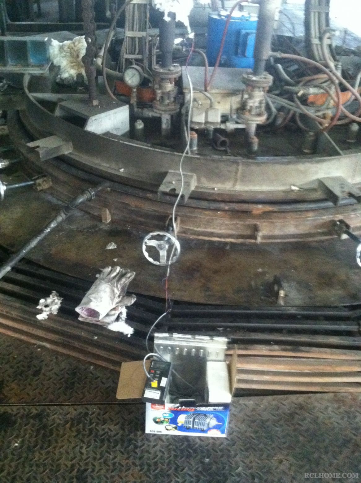

其实这个仪器带环境温度自动补偿的功能,但是在测炉温时、也不能直接放在炉台上(炉台上也会有温度,担不是环境温度),直接放在炉台上也会造成检测误差。 20140227_IMG_0376.JPG

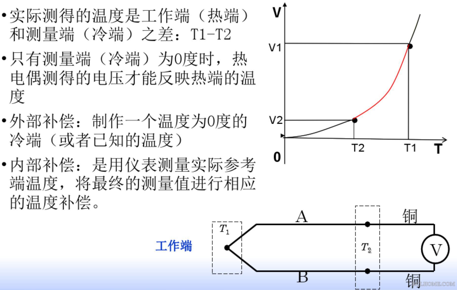

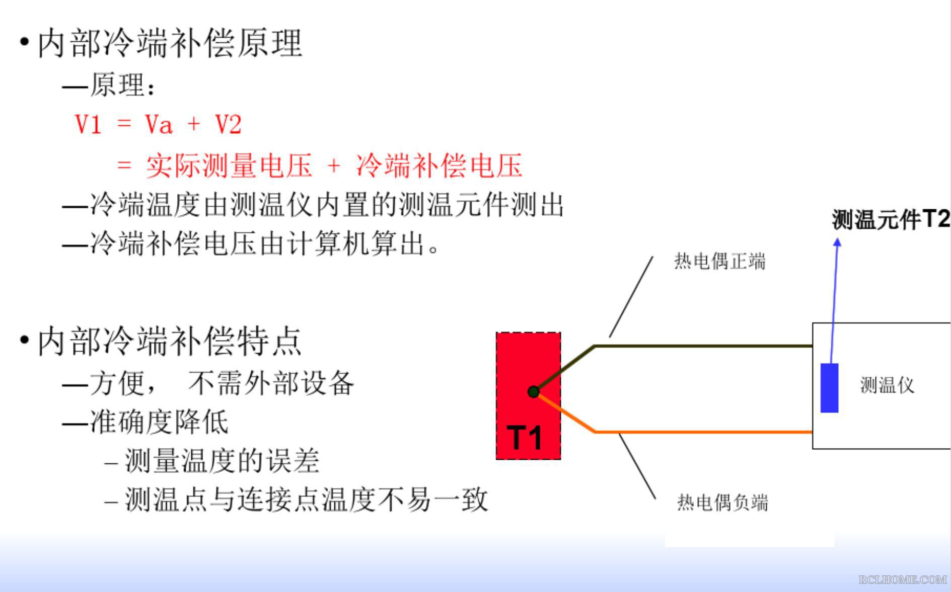

说环境温度时,双要说到一个补偿导线的问题,有的时候,我们会发现有的人不用补偿导线,直接铜线接到仪表上,还有的真空炉厂家,为了设备密封,在热电偶上加了一个密封装置,热电偶的信号通过一个铜接线柱接出来,看起好像没有什么问题,实际上也要面对冷端补偿的问题。
现在的仪表基本上都带有冷端补偿的功能,也就是在仪表内部带有一个环境温度传感器,补偿的温度是电控柜内的温度,当环境温度与柜内的温度一致时,炉内的温度没有偏差,如果两者温度相差比较大时,产品处理的温度也就偏差比较大了。
发表于 2016-12-24 17:20:23 | 显示全部楼层

发表于 2016-12-24 17:22:17 | 显示全部楼层

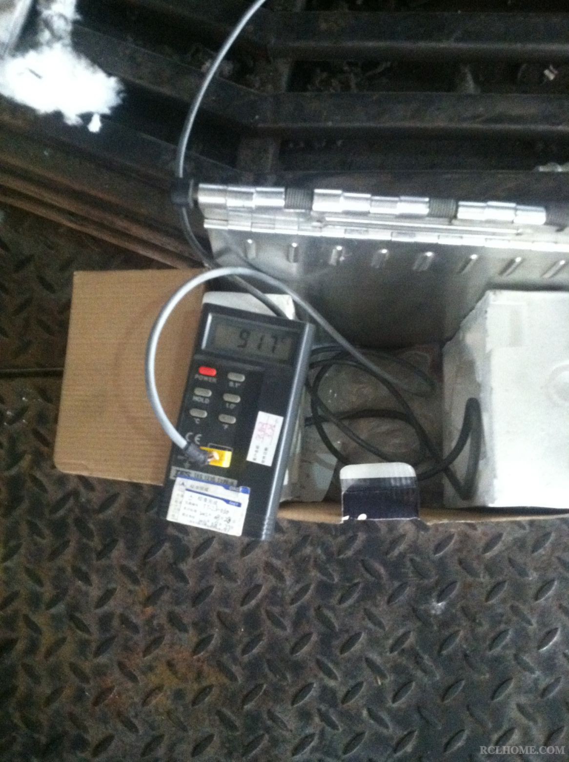

某一次某人测量井式炉炉温时直接将TES-1310放在带温度的炉台上,那一次从仪表上读出的炉内温度就不准确。

2   需要看一下U ...
这个说明书上没有,只是有一个使用温度20℃左右,说是直读式,那我的感觉就是,直接读数。而且那个说明书很简单,在网上随时都能找到,并没有说明要加环境问题。

发表于 2016-12-24 22:56:53 | 显示全部楼层
知道为什么要放在盒子上测温吗?
因为底下铁板是“烫”的,对带温度自动补偿的仪器来说会造成温度检测误差。 20140309_IMG_0408.JPG 20140309_IMG_0407.JPG

因为底下铁板是“烫”的,对带温度自动补偿的仪器来说会造成温度检测误差 ...
我们平时用校温表都是放在木头小凳子上的,以前也考虑到炉体温度太高。你的意思这个表还可以用S型之类的1级热电偶,那这样子就很好,有时候,客户会要求用1级校2级。先买一个回来用用。
