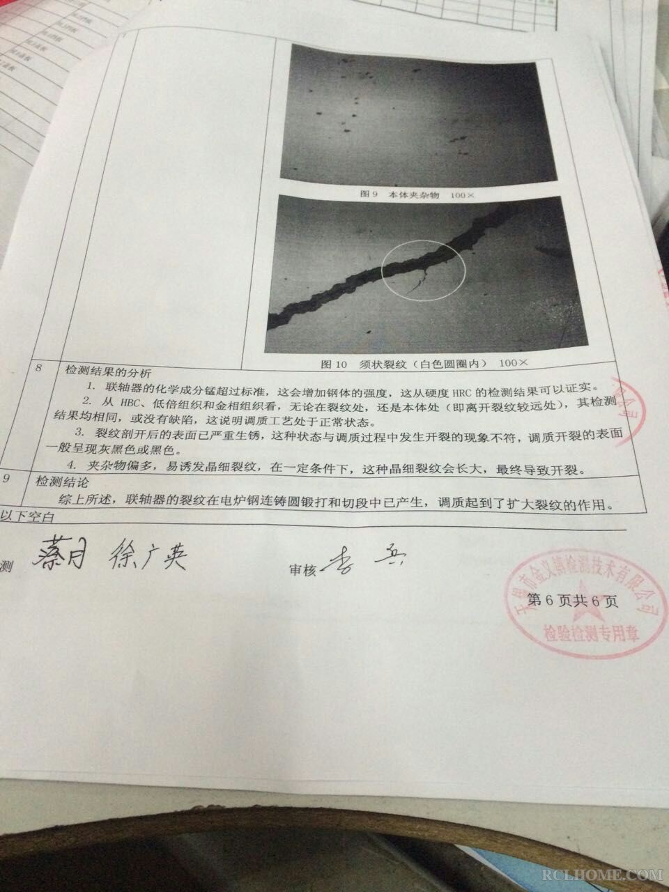

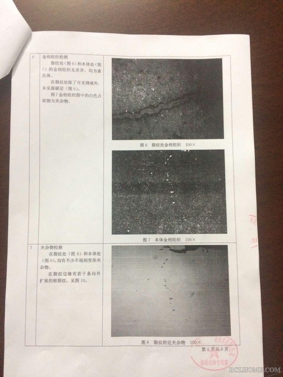

这个是检测报告

6 金相组织检测说白色是夹杂物,我表示怀疑.
最好报告里把夹杂等级和分类说清楚。对于还结论,我觉得说服力不太够。但是报告分析必须给你们一个结果,别人说是夹杂引起的,你们没有完美的理论依据推翻它,那也只能认。没见到裂纹源处的分析,我觉得裂纹源才是重点分析的地方。

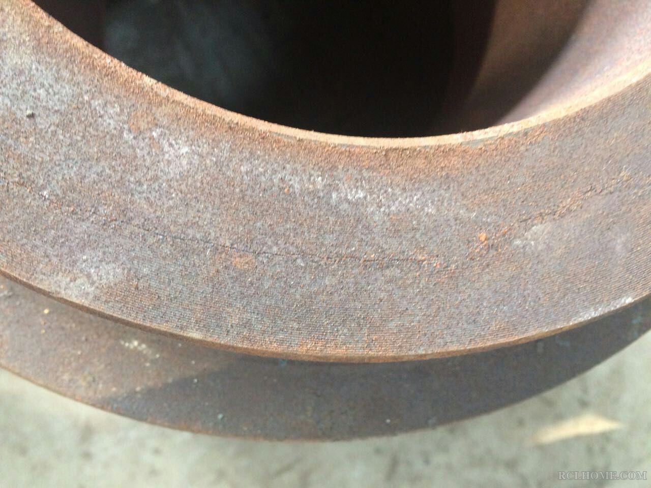

 楼主| 发表于 2016-12-27 17:15:50 | 显示全部楼层
原材料时就有裂纹的话,不是应该有脱碳层吗?
裂纹里面的锈,是怎么形成的呢?看不出来是淬火前还是淬火后开裂的吗?
这种环件,厚度很小,约40mm吧,淬火时的应力应该很大吧
找裂纹源,太难找了吧

发表于 2016-12-27 23:53:16 | 显示全部楼层
这个报告,残阳唯有呵呵二字。
1、行文出现多处错误。比如退火、合金工具钢、Mo含量0.25~0.25%
2、Mn含量超过上限,这也拿来做文章
3、腐蚀后,明场观察,呈白色的夹杂物,涨姿势
4、裂纹锈蚀。这个东西送去的 时候不是裂纹的地方都锈蚀了吧?最后的结论里说锈蚀现象与调质裂纹特征不符。。。我要是把开裂件扔雨地一夏天,都与调质裂纹特征不符。
5、作为地方检测,连裂纹源都没找,断口没看,电镜更不用说了
这种裂纹,往夹杂物上扯,真是扯

 楼主| 发表于 2016-12-28 11:01:18 | 显示全部楼层
说明一下,材料出厂前,都探伤的,没有问题。 锻造,只是简单的拔长成锻圆,然后掏孔的。

发表于 2016-12-28 12:04:19 | 显示全部楼层
夹杂物类型,夹杂物级别?检查夹杂物应该有两个方向

但是我认为裂纹可能是淬火出现的,但影响裂纹应该是材料方面的因素引起的,淬火裂纹一般比较直,不像这样九曲十八弯

报告里说,裂纹是在锻造和切断的时候已经出现了的。但裂纹两侧未见脱碳,这也是个疑点。
