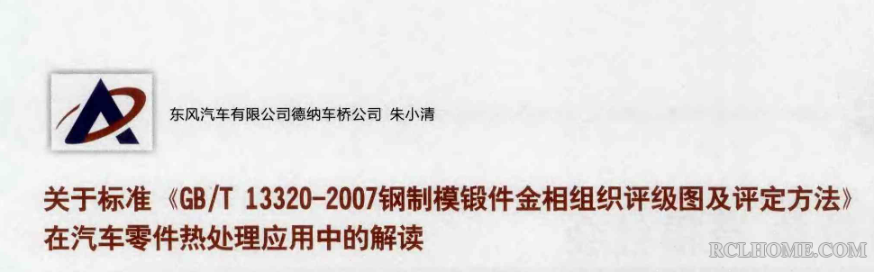

见截图。
 楼主| 发表于 2016-12-28 13:00:57 | 显示全部楼层
有兴趣的会员可以去阅读这篇文章,看看文章里是否有漏洞。

吓死宝宝了, 这个居然是论文。 所谓“解读” 并不是找漏洞,而是简单的从术别人的内容。 这与找漏洞比起来难度可不是一个级别的。
 楼主| 发表于 2016-12-28 15:46:44 | 显示全部楼层
个人认为论文作者对GB/T13320-1991及GB/T13320-2007这两个标准的理解均存在有问题。
大家仔细看看,是不是的?

我个人感觉是中国热处理的一个现状体现,不寻求根本原因,不敢突破。
整个实验过程没有问题,写出了这样的文章也是情理之中。他的整个过程没有问题,结论也没有问题。但是主要原因为达不到要求而降低标准,这是个事实,也是中国热处理的一个真实体现。
因为中国钢厂老大,搞热处理的不敢去惹钢厂,钢材质量是热处理的源头,没有好的钢材如何搞好热处理?
缺少突破,在现有的钢材基础上不是要降低标准,二是采用合理的工艺来满足标准要求,工艺突破是搞好热处理的关键。一些非法工艺反而得到好的产品,50CrV4,42CrMo采用清水淬火又有几个人试验过,实验结果又如何?不搞突破,无法满足要求,但是由于突破过程会产生大量废品,这样的过程束缚了大多数的热处理人。
