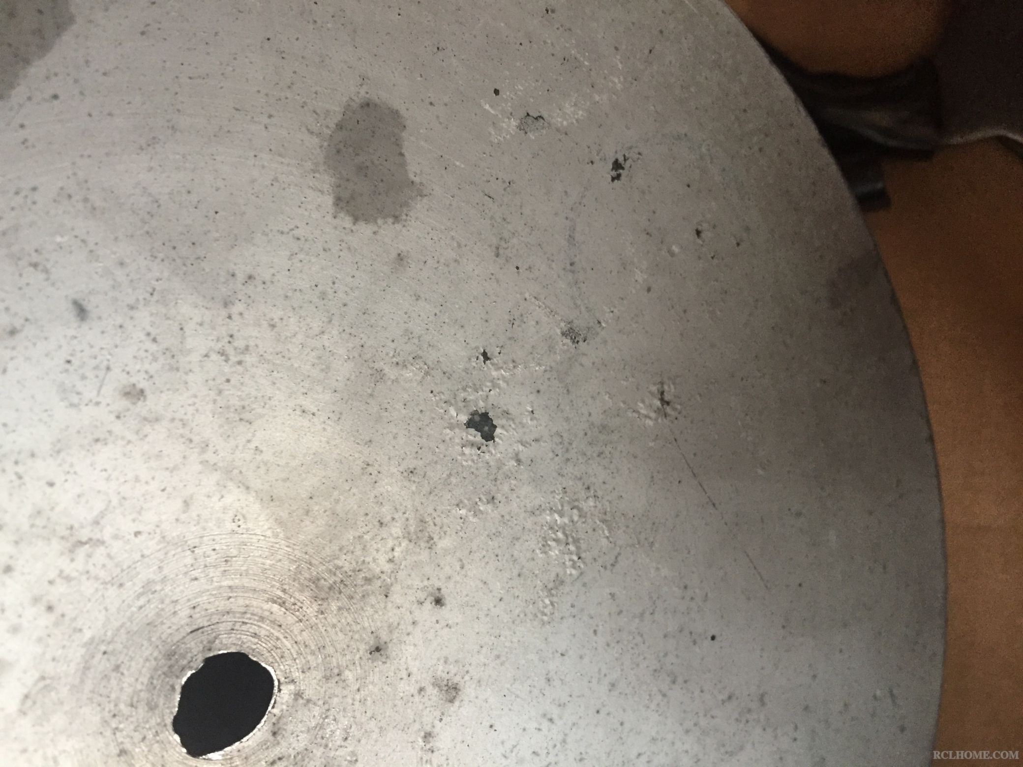

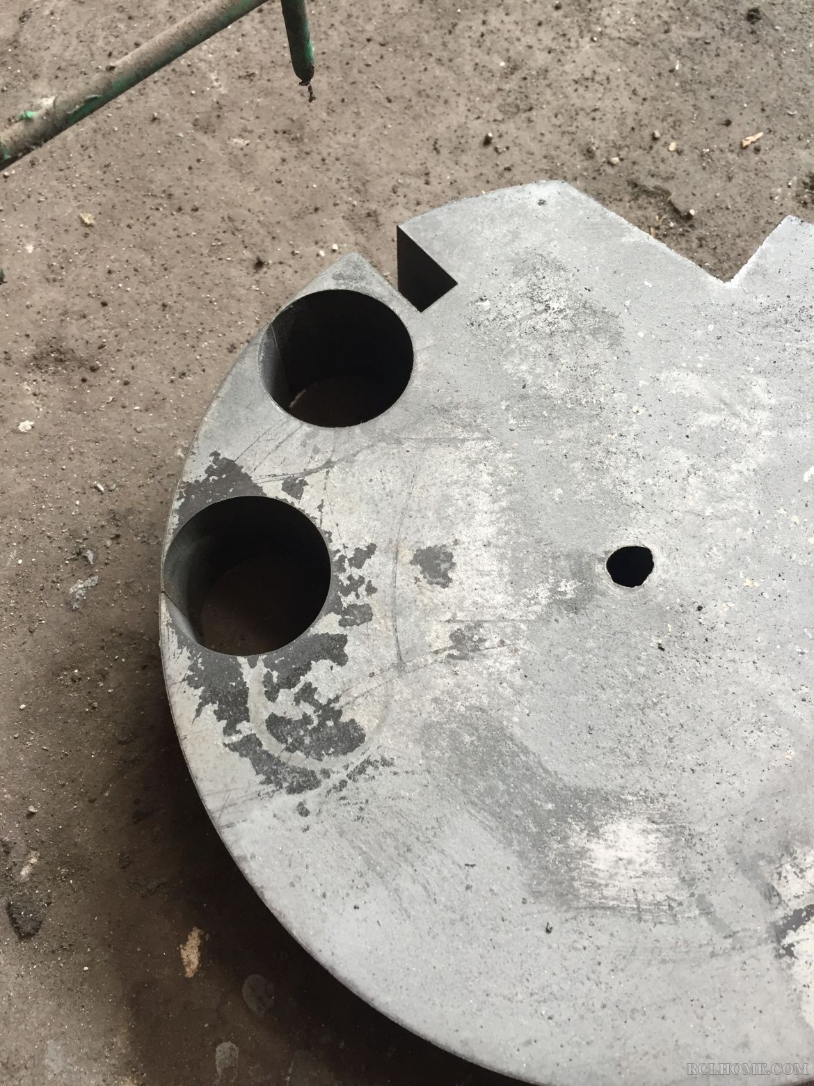

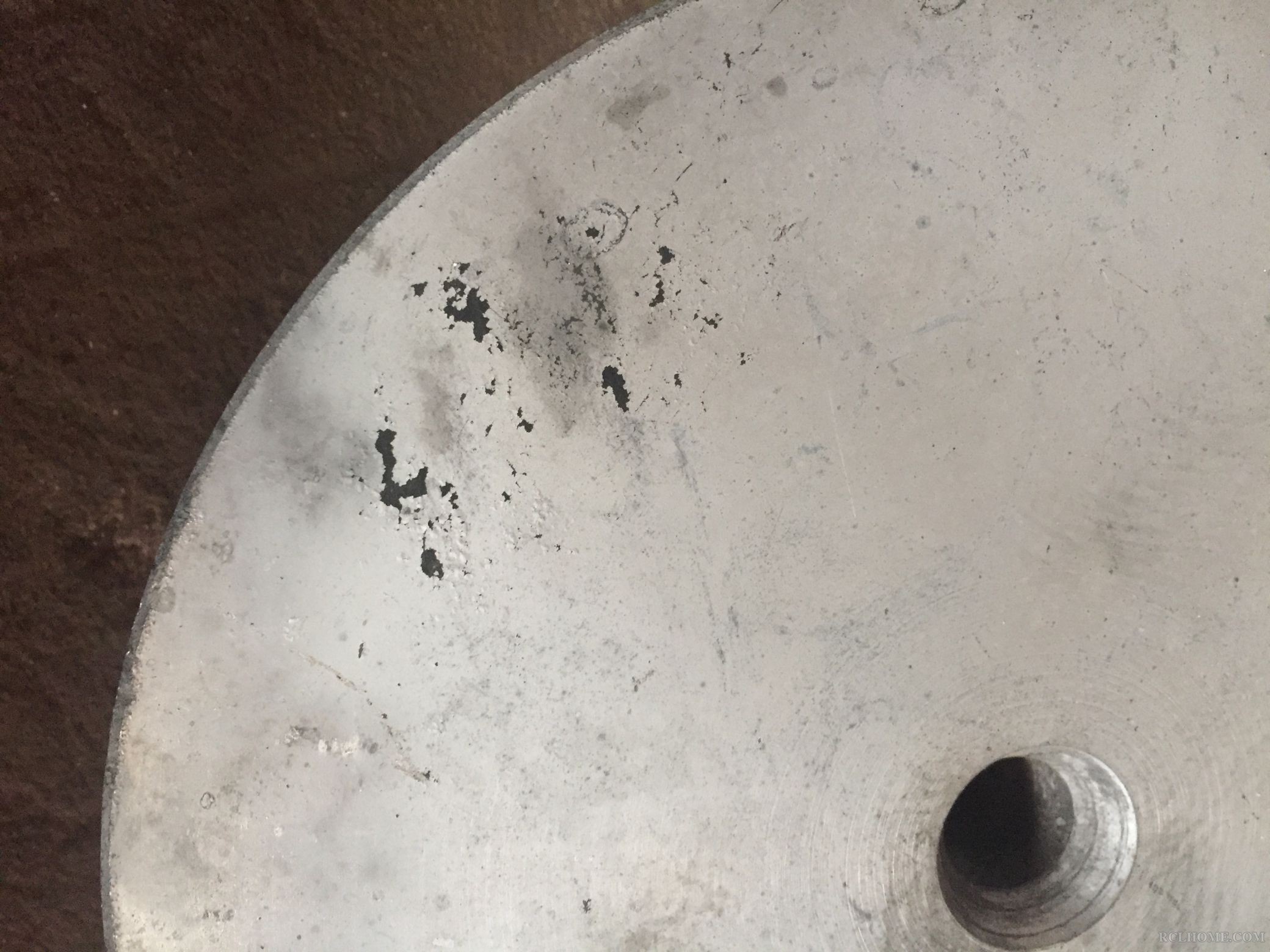

IMG_1624.JPG IMG_1625.JPG IMG_1632.JPG 10米气体氮化炉 38crmolal 调质硬度250hb 表面硬度900hv 深度0.9mm 氮化物都合格 脆性没捡,表面起泡,表层脱落,线切割一割之后整片脱落,是什么问题

 楼主| 发表于 2016-12-29 11:49:00 | 显示全部楼层
会不会是端面上的光洁度不够引起的
发表于 2016-12-29 12:24:23 | 显示全部楼层
检一下金相吧,怀疑是太脆了。
另外,我很奇怪,为什么要在氮化后线切割? 通常氮化是最后一道工序。
发表于 2016-12-29 13:42:22 | 显示全部楼层
有待好好分析,氮化后形成什么组织才脱落
发表于 2016-12-29 15:37:59 | 显示全部楼层
aaron01 发表于 2016-12-29 12:24
检一下金相吧,怀疑是太脆了。
另外,我很奇怪,为什么要在氮化后线切割? 通常氮化是最后一道工序。 ...
          我怀疑表面有一层疑似硅溶胶之类的东西所致。
发表于 2016-12-29 15:41:10 | 显示全部楼层
guminjie 发表于 2016-12-29 11:49
会不会是端面上的光洁度不够引起的
        还是抓紧时间取样做金相组织检查吧

签到天数: 48 天
133
发表于 2017-1-19 18:14:37 | 显示全部楼层
检一下金相吧,怀疑是太脆了。
我觉得是氮化前产品表面存在氧化皮,热处理后氧化皮在外力作用下脱落,因氧化层较厚所以最表层的氮化变成银白色的氧化皮脱落后显现出了次表层的黑色氧化皮。严工你怎看

发表于 2017-2-10 15:14:04 | 显示全部楼层
我在离子渗氮也遇到过类是情况,特别是螺纹底部,最易出现这种情况:我认为产生这种现象的原因是,氮势控制不当引起的,在渗氮初期,氮势太高,在工件表面富集,没有渗入工件内部。在表面形成一层氮元素膜,

发表于 2020-5-11 17:30:56 来自手机 | 显示全部楼层
氨气里面水含量太高了吧,加上升温可能没有氮气保护

发表于 2020-11-10 08:32:20 | 显示全部楼层
锋翼 发表于 2017-1-19 18:14
我觉得是氮化前产品表面存在氧化皮,热处理后氧化皮在外力作用下脱落,因氧化层较厚所以最表层的氮化变成 ...
我们气体氮化的产品也出现过这个表层,类似一层氧化皮的东西,金相都是合格的,后来利用普喷轻轻去除氧化皮后再回炉还原一下就搞定了,具体为什么会出现这层氧化皮,怀疑是清洗后产品表面没烘干,在升温时导致

发表于 2020-11-27 07:47:13 | 显示全部楼层
hnhxslr 发表于 2020-11-26 15:28
表面脱落的问题解决了吗
没找到原因,就发生了3次,什么都没改变,后来就再也没发生了,剥落产品的金相、硬度、白亮层疏松等各项指标都和正常件一样。
发表于 2020-11-27 08:20:41 | 显示全部楼层
michealyong 发表于 2020-11-27 07:47
没找到原因,就发生了3次,什么都没改变,后来就再也没发生了,剥落产品的金相、硬度、白亮层疏松等各项 ...
我也遇到过,过程出了问题。

发表于 2020-11-27 09:11:40 | 显示全部楼层
龟山淬火 发表于 2020-11-27 08:20
我也遇到过,过程出了问题。
龟山版主,我们的产品水基清洗剂洗两遍,然后氮化炉是预抽真空式的,监控上看不出有任何的异常,之前总怀疑进炉前产品上有水分,但也只是怀疑没得到证实
发表于 2020-11-27 14:19:25 | 显示全部楼层
michealyong 发表于 2020-11-27 09:11
龟山版主,我们的产品水基清洗剂洗两遍,然后氮化炉是预抽真空式的,监控上看不出有任何的异常,之前总怀 ...
清洗和水分可能性最大
发表于 2020-11-27 14:20:27 | 显示全部楼层
特别是在雨天

发表于 2020-11-29 18:15:40 | 显示全部楼层
清洗,烘干,干燥剂,漏气,
