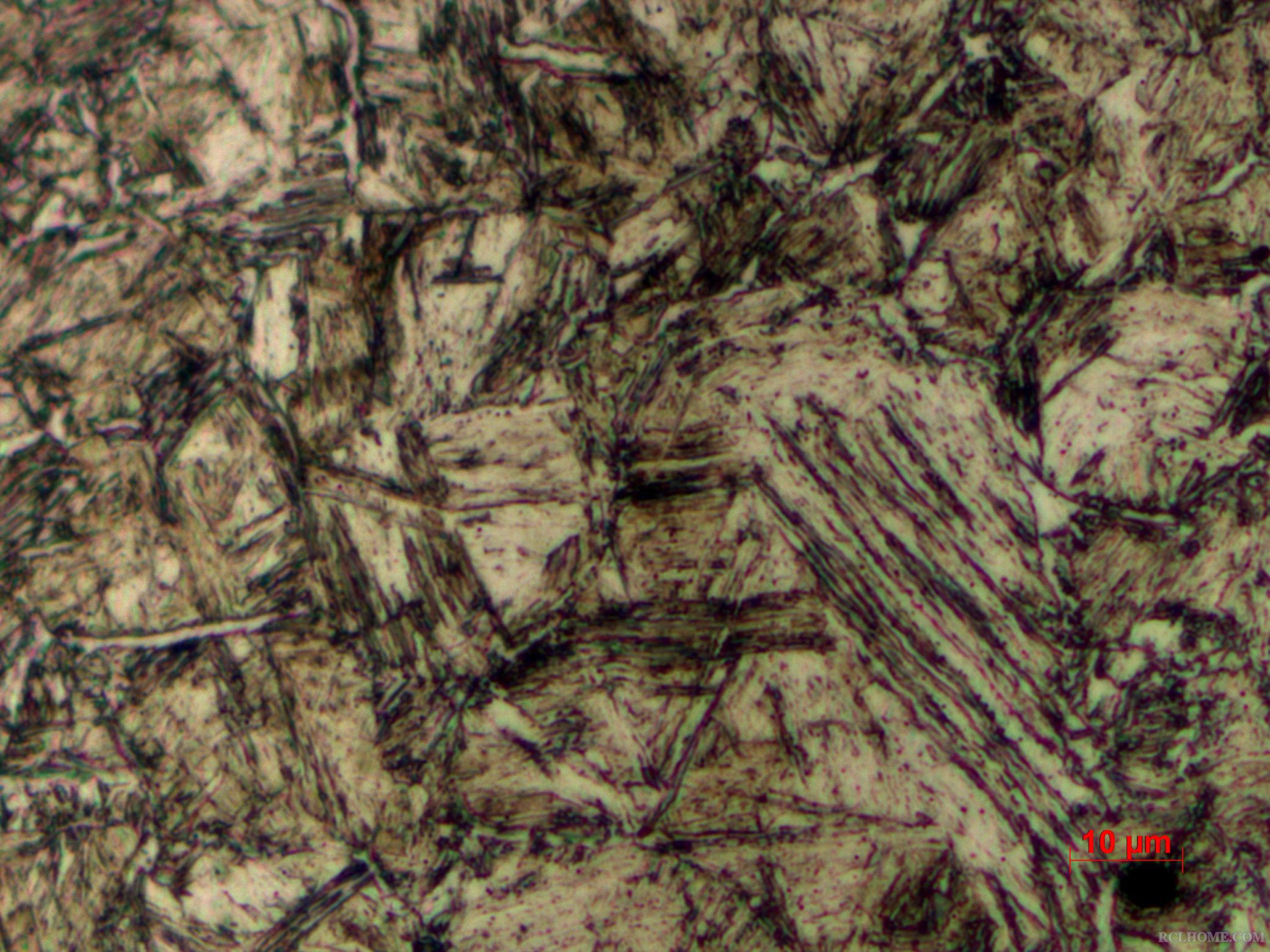

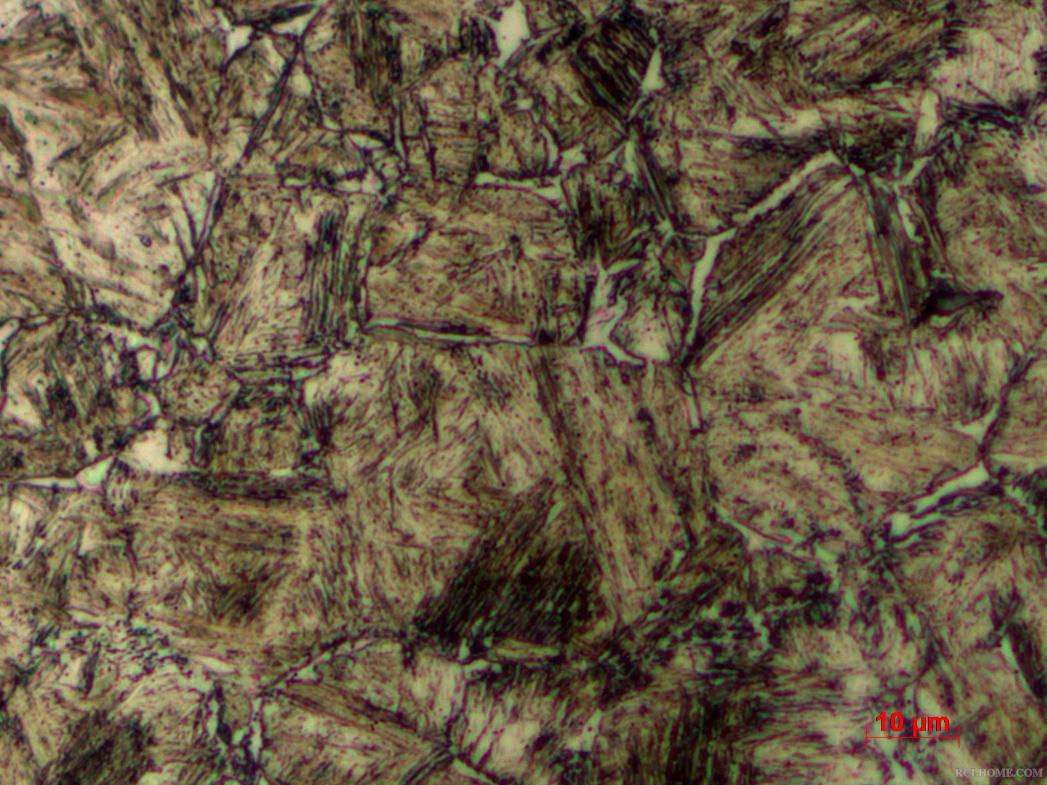

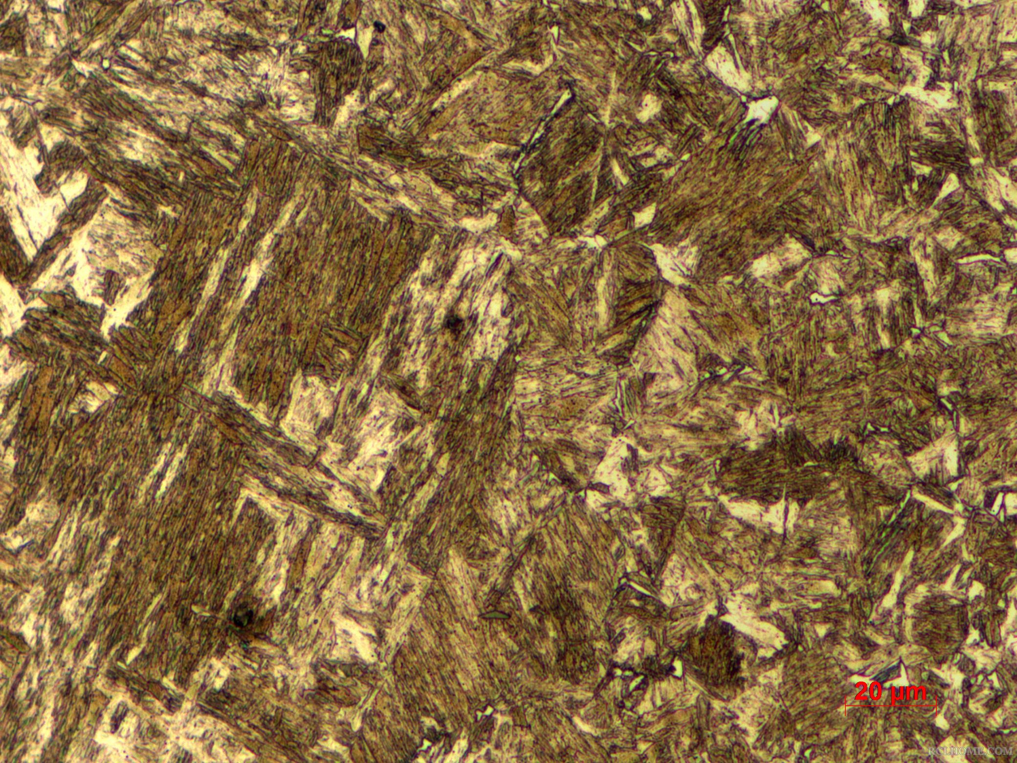

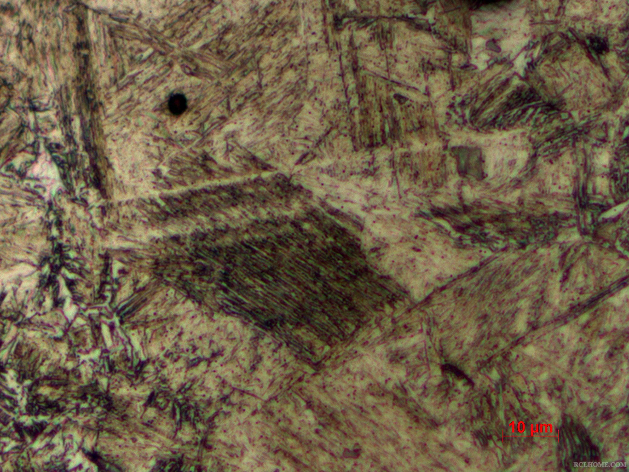

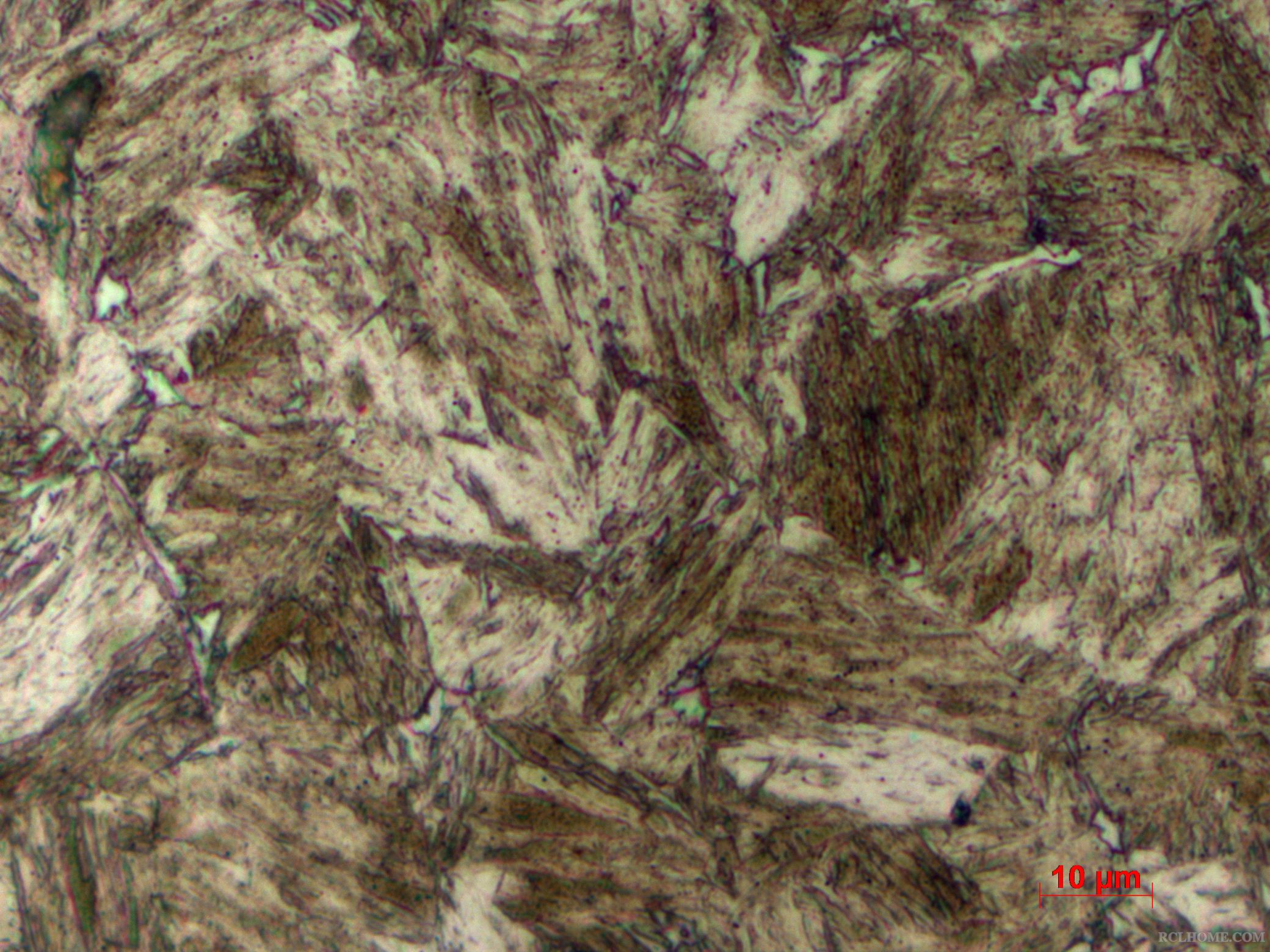

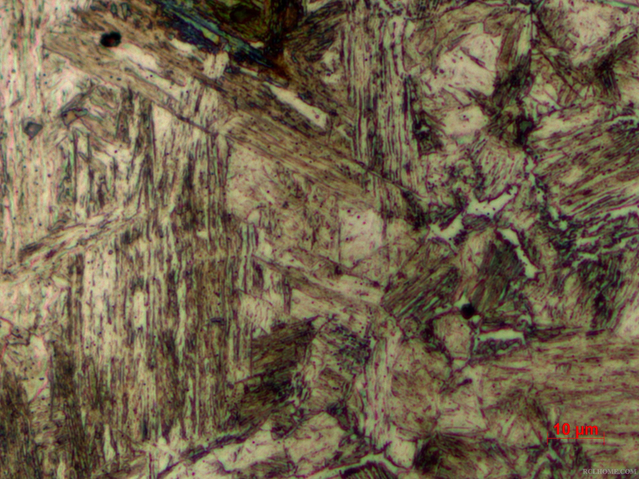

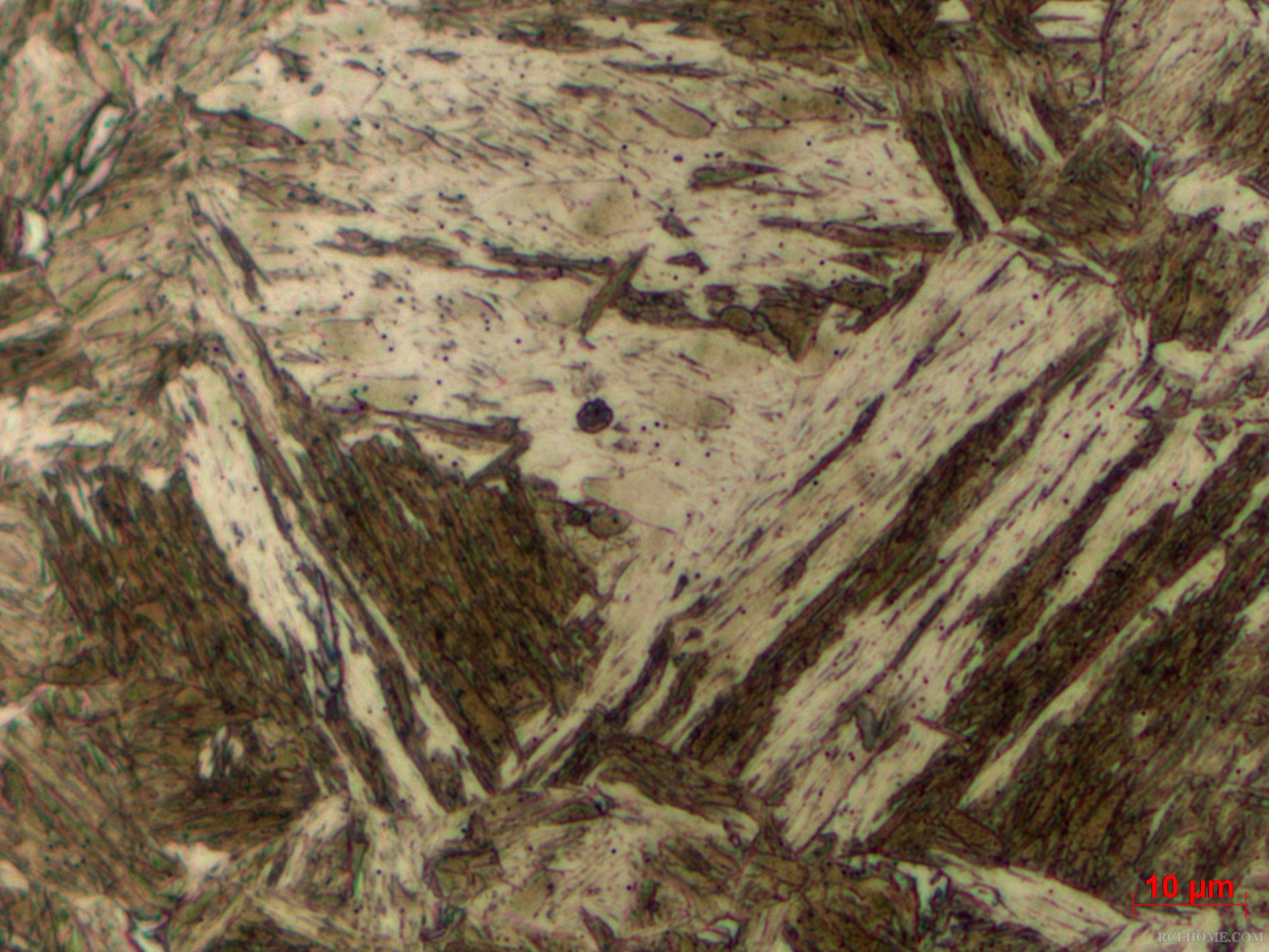

20CrMnTi     1000℃水淬,图中有上贝氏体吗?
发表于 2016-12-30 12:24:48 | 显示全部楼层
上贝氏体我没有看到。
发表于 2016-12-30 12:54:13 | 显示全部楼层
这个材料为什么用1000℃?

板条马氏体组织比较粗大 但是没有看到上贝氏体

 楼主| 发表于 2016-12-30 14:01:18 | 显示全部楼层
所以因为 发表于 2016-12-30 12:54
这个材料为什么用1000℃?
为了观察粗大 板条马氏体
发表于 2016-12-30 14:27:38 | 显示全部楼层
阳极君 发表于 2016-12-30 14:01
为了观察粗大 板条马氏体
目的达到了。

发表于 2016-12-30 16:02:16 | 显示全部楼层
未看到上贝

 楼主| 发表于 2016-12-30 23:31:10 | 显示全部楼层
aaron01 发表于 2016-12-30 12:24
上贝氏体我没有看到。
那就只有马氏体和网状铁素体了
发表于 2016-12-31 11:10:53 | 显示全部楼层
         大家众口一词:未看到上贝,那么有没有下贝,或者粒贝、无碳贝氏体呢?

发表于 2016-12-31 12:25:21 | 显示全部楼层
基本上都是粗大板条马氏体,下贝氏体是没有的,但是无碳贝氏体就不好说了,请下看下图,两三条铁素体平行,中间是奥氏体转变产物-板马。 2016-12-31_122307.png
