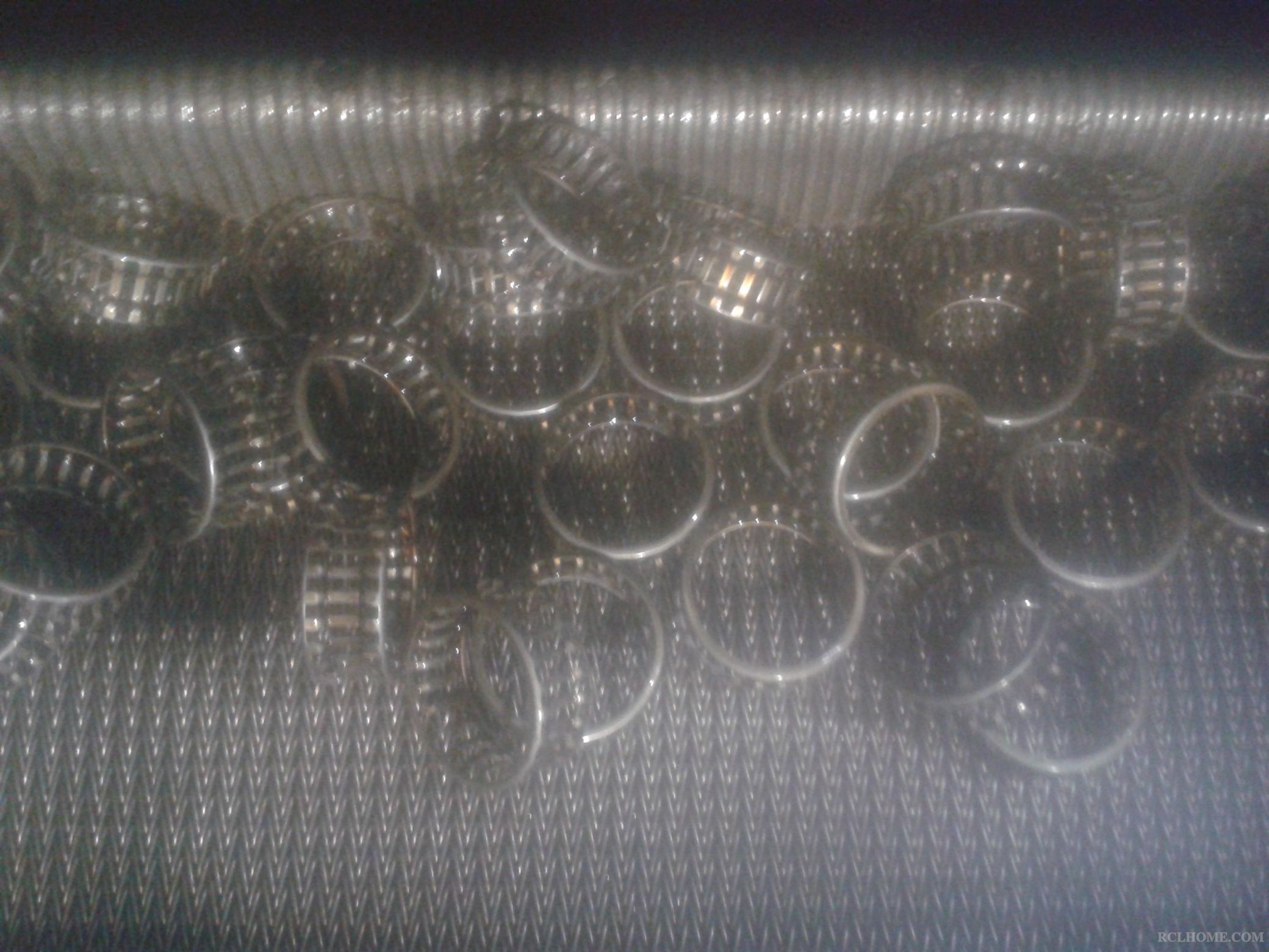

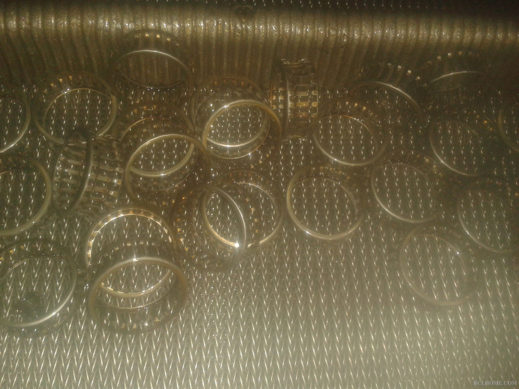

清油槽

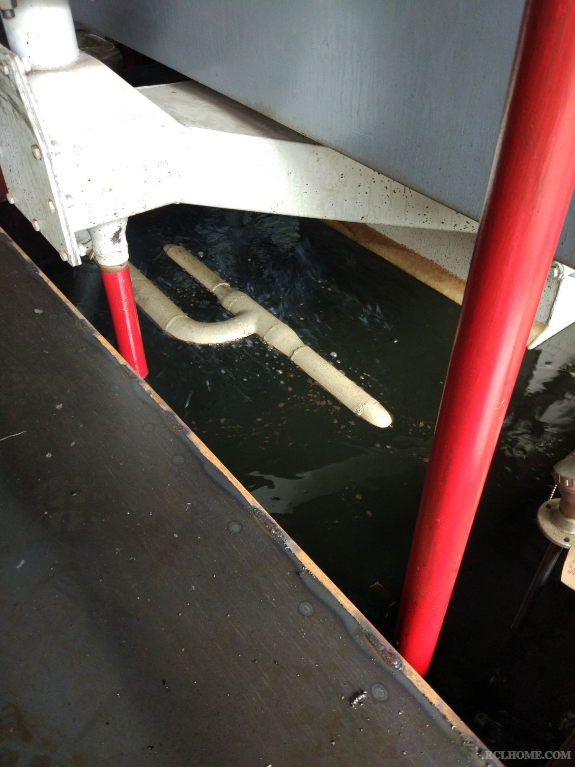

发表于 2017-3-1 12:09:17 | 显示全部楼层
借楼传个图,有气泡不知道是不是泵里的空气没排净。
