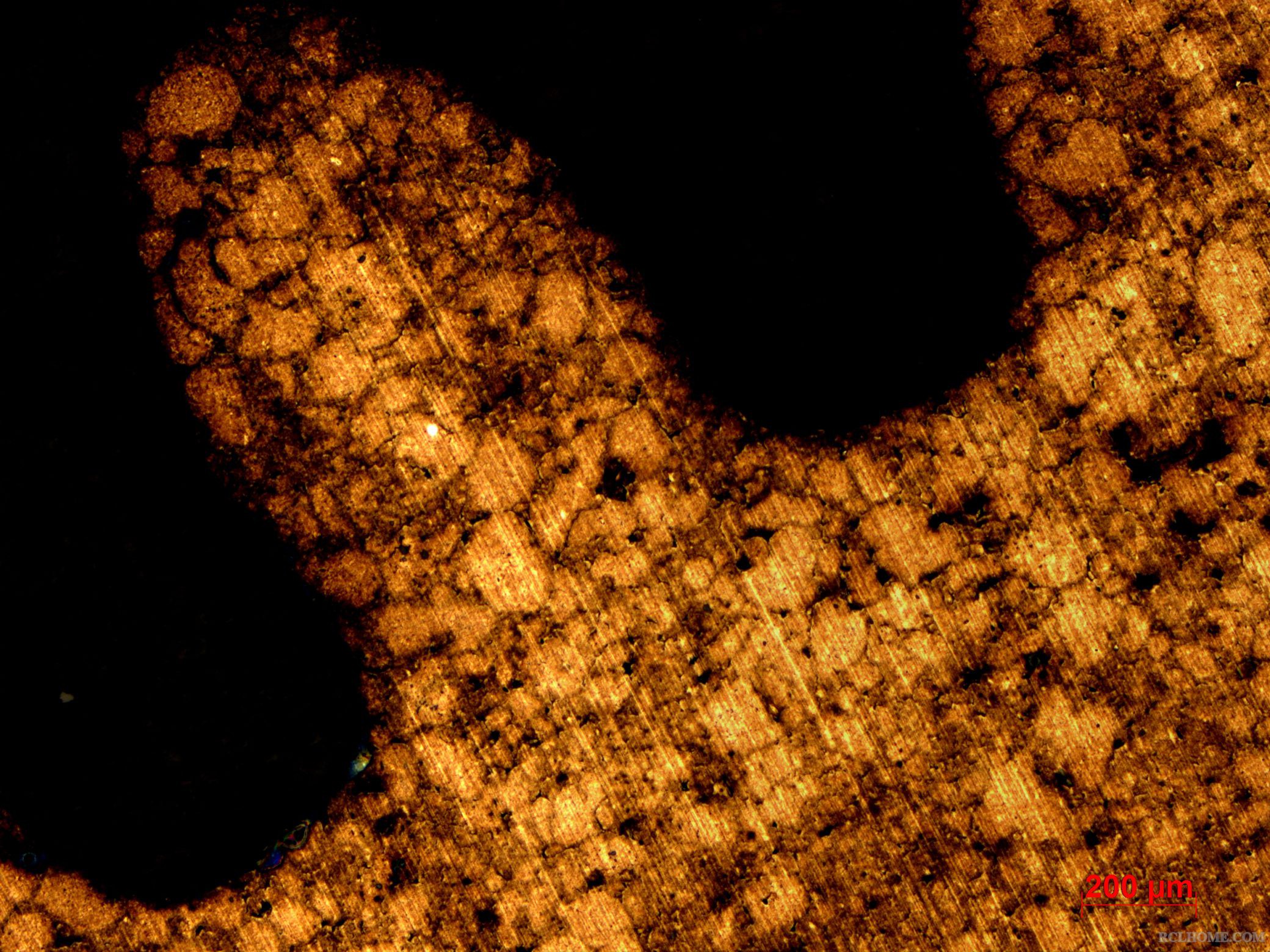

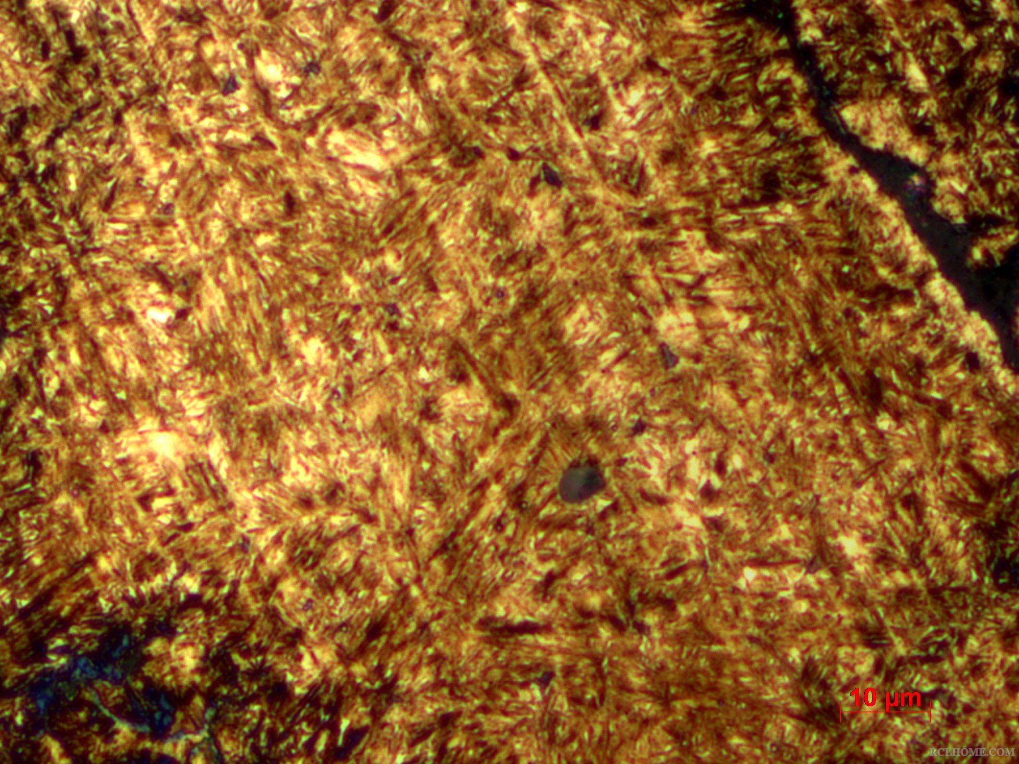

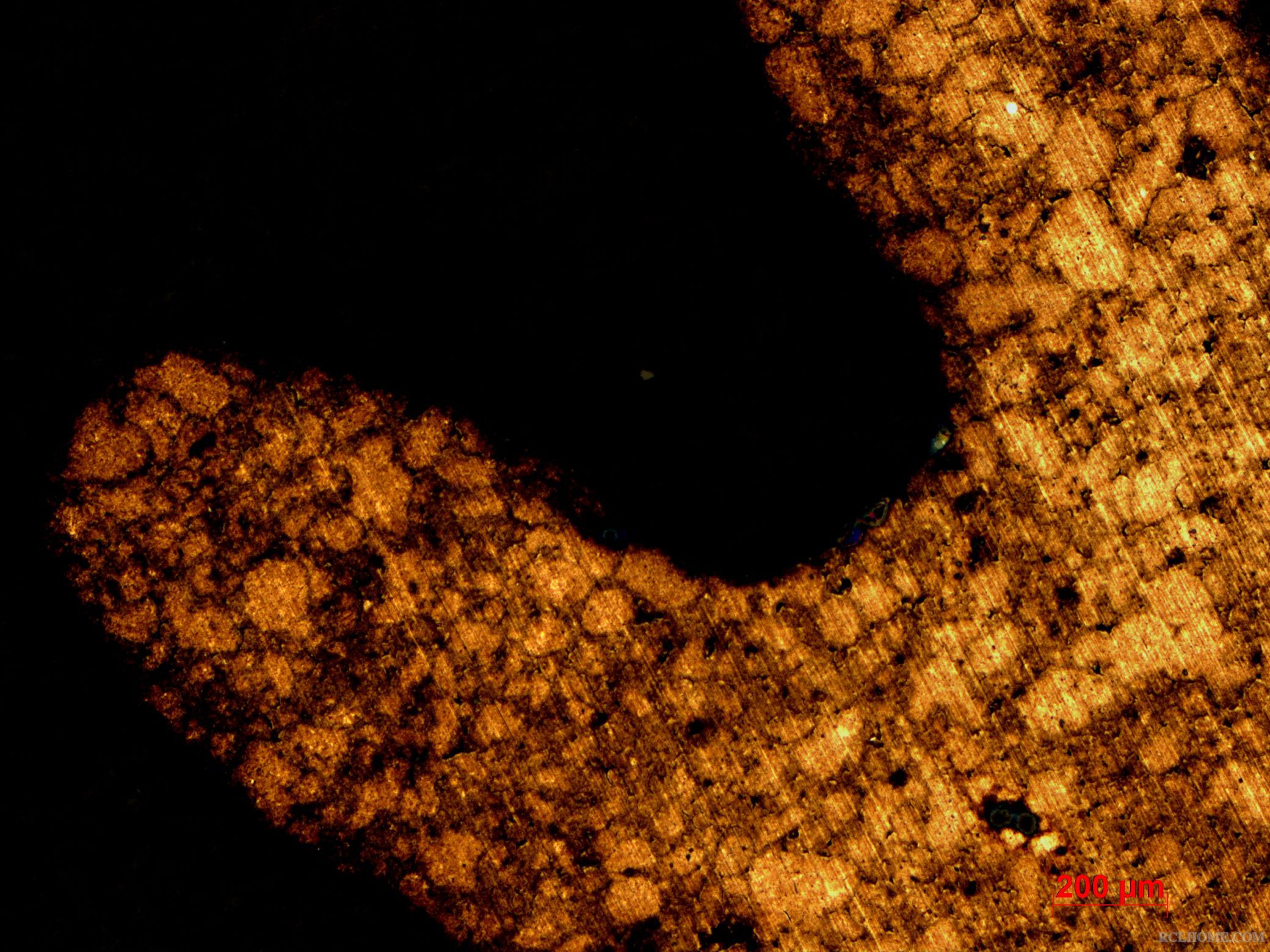

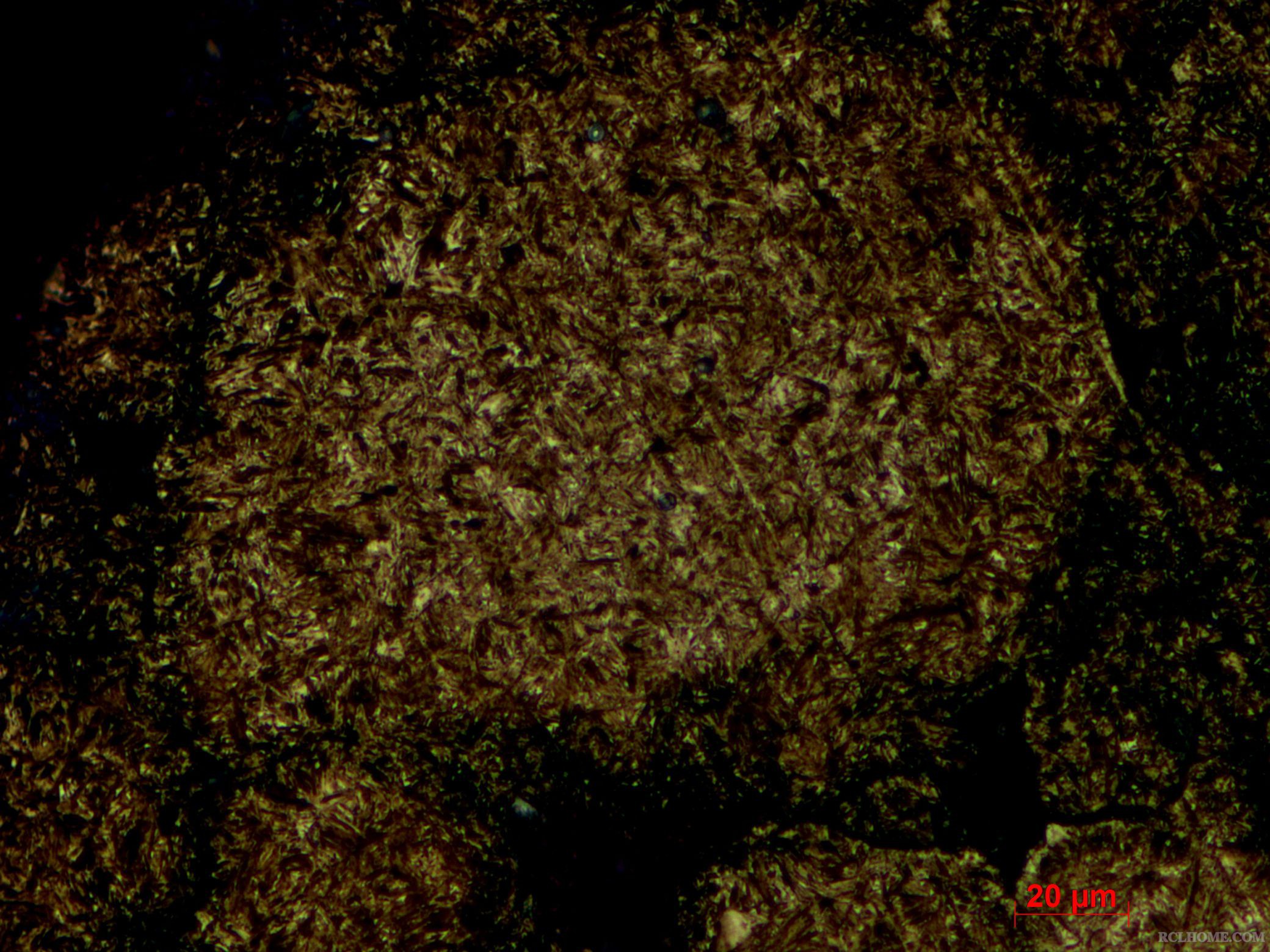

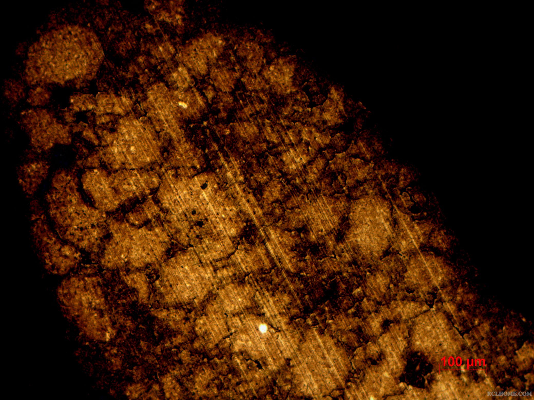

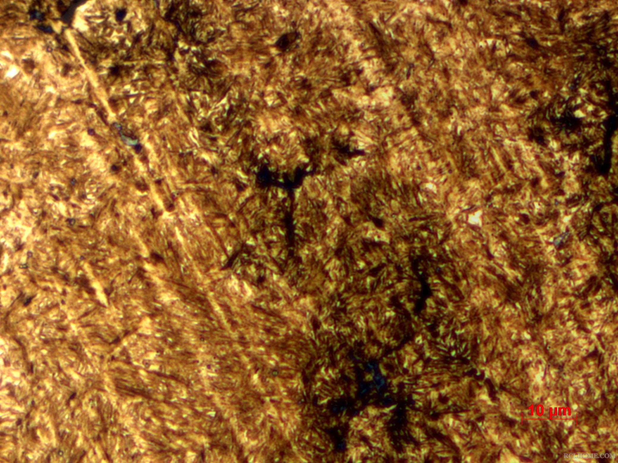

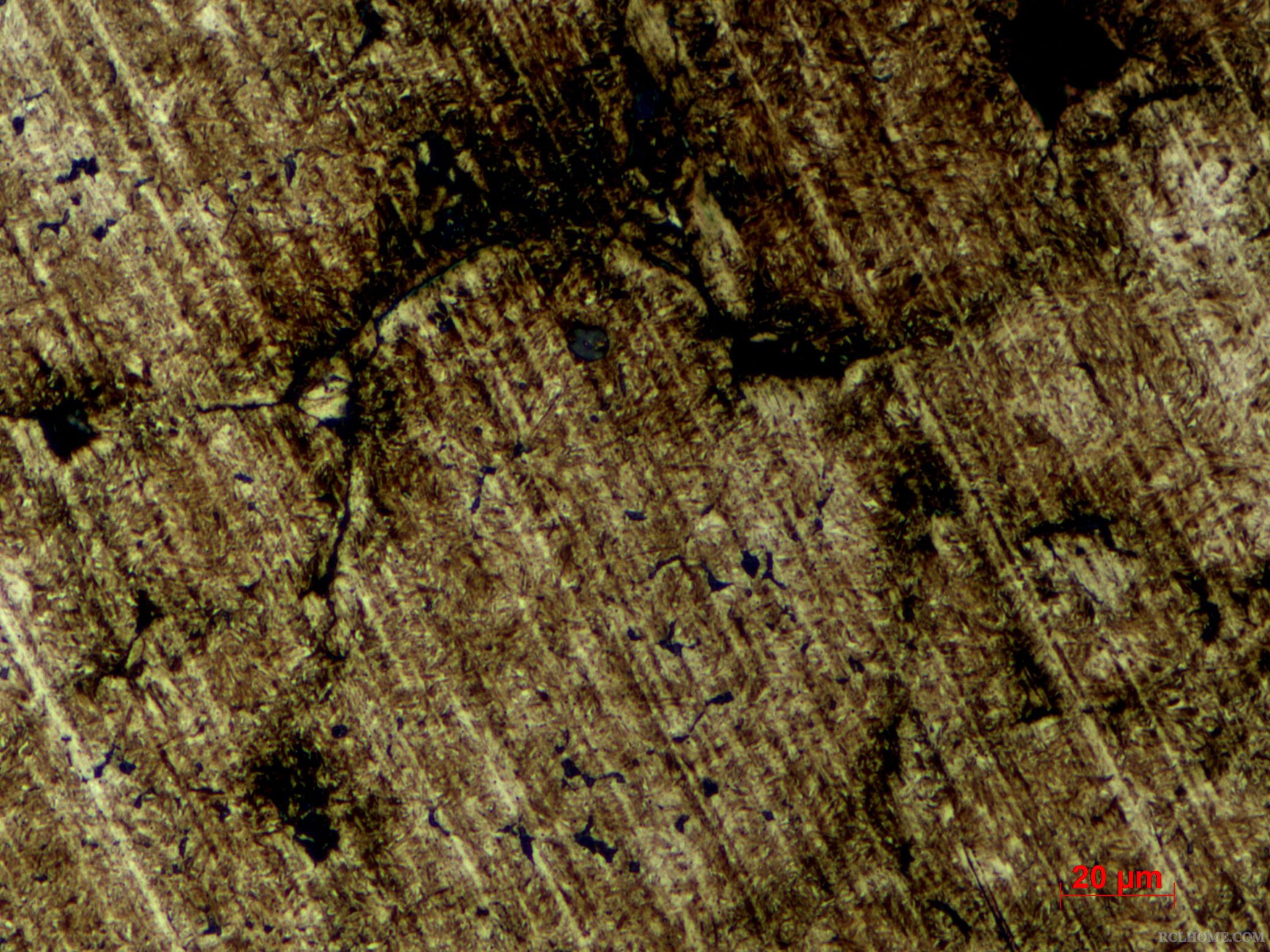

直径10mm的小齿轮,材料未知,热处理工艺未知。从金相图中看出有点像粉末冶金制得的

应该不会用粉末冶金吧?
发表于 2016-12-30 14:27:41 | 显示全部楼层
黑圈是什么?过烧?组织又不算粗大!难道是.....
发表于 2016-12-30 15:49:31 | 显示全部楼层
应该不是粉末冶金的
144
536
536
发表于 2016-12-30 16:00:10 | 显示全部楼层
此件为粉末冶金零件,但是楼主制样问题,孔隙未全部磨出,一圈一圈的是一个铁粉颗粒。
签到天数: 924 天
1084
6794
6794
发表于 2016-12-30 16:09:00 | 显示全部楼层
这齿轮也够小的,宏观也需要放大镜才能看清吧看图片有可能是粉末冶金的,黑色的应该是孔隙,可以抛光态看一下
签到天数: 100 天
23
248
1241
1241
 楼主| 发表于 2016-12-30 23:32:48 | 显示全部楼层
重新制了样还是这么多黑圈,还有齿轮很小,机加工比较难,猜测可能是粉末冶金
签到天数: 100 天
23
248
1241
1241
 楼主| 发表于 2016-12-30 23:34:18 | 显示全部楼层
柠檬可乐 发表于 2016-12-30 16:00
此件为粉末冶金零件,但是楼主制样问题,孔隙未全部磨出,一圈一圈的是一个铁粉颗粒。 ...
有空重新制下样
签到天数: 100 天
23
248
1241
1241
 楼主| 发表于 2016-12-30 23:34:55 | 显示全部楼层
枫零 发表于 2016-12-30 16:09
这齿轮也够小的,宏观也需要放大镜才能看清吧看图片有可能是粉末冶金的,黑色的应该是孔隙,可以抛光态看 ...
肉眼基本能看清
