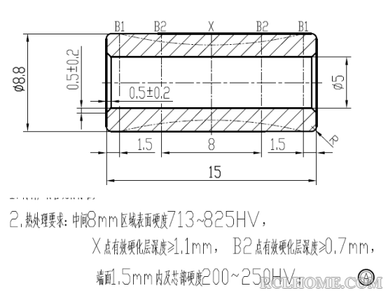

           如题,采用什么热处理方法

好像除了感应也没少选的
其他的方法都 得烧透了
发表于 2016-12-31 13:36:22 | 显示全部楼层
这样的产品感应淬火该收多少钱一个?只有实现自动化感应淬火机床
发表于 2016-12-31 16:08:56 | 显示全部楼层
先高频,后钻孔!

              这个间的壁厚只有1.90,高频难以保证啊

            做碳氮共渗如何呢?

这个件热处理后两端要铆的吧   只有高频了

火后钻孔,高频很容易,同意“随风飘飘”

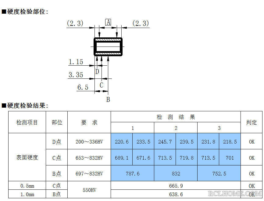

      这个是典型的滚轮内销柱,材料GCr15,两头1.5mm是为了满足铆接为特定预留不淬火,其实这种产品有两种类型的,一种是中空的,另一种是实心,原图技术要求的都是一样的(也不知道从那个公司传出来的,大家都在用),对于实心的产品,上面的技术要求无可厚非,可是空心的,如果先打孔,基本上都会淬透,所以就有两种供货形式,客户如果允许的情况,就是允许淬透的,我们公司现在接受的就是这种形式的产品,检测情况如下: 2017-01-11_214310.png
    还有一种情况就是,客户要求必须完全符合技术要示,而且沟通也不行,那就完全按照技术要求做了,先高频淬火再打孔,硬化层深度尽量浅,能够给客户检测芯部硬度的位置。

我的理解是,中间8mm是淬硬层,往两边走有Max2mm的过渡区,剩下的1.5为非感应区。
先后钻孔都可以做的出来,先钻孔后工件质量变小需要调整设备功率,偶合,总之能小就小,这也是在省电。否则会打火。当然如果实心就不存在了。
