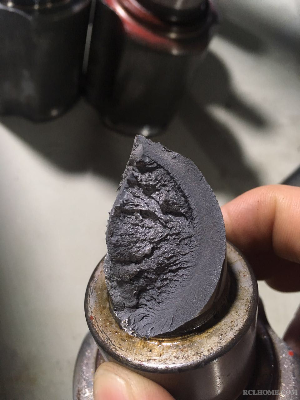

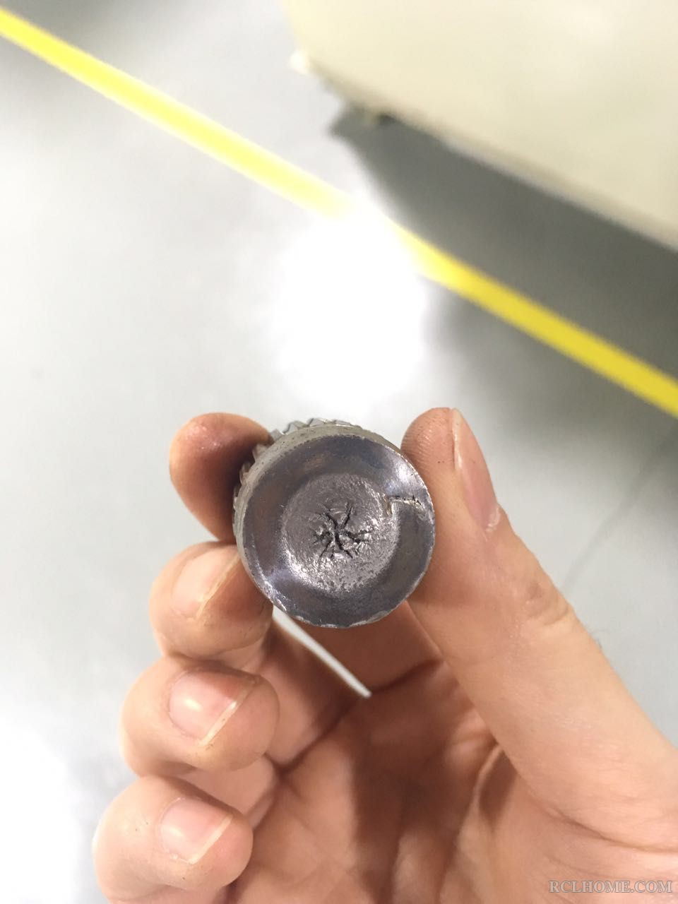

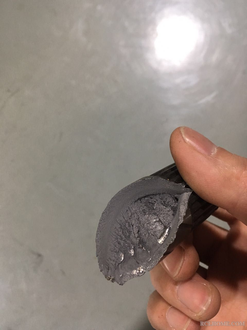

感应淬火件断口   专业人士分析一下

这个裂纹源在花键根部,看这个心部断口,这么多白色的点点是不是氢含量比较高,在使用的时候断的吗

想知道,平断口和斜断口那个相对来说要好一点
发表于 2016-12-31 16:14:47 | 显示全部楼层
这个是三柱槽壳吧,断的部位有问题啊!
发表于 2017-1-1 01:15:18 | 显示全部楼层
平断是切断,斜断是正断
貌似是这样
发表于 2017-1-1 11:52:37 | 显示全部楼层
          典型的扭转疲劳断裂。原材料组织仿佛比较粗大。
          另外这个轴有多粗?硬化层深度?
发表于 2017-1-1 13:27:56 来自手机 | 显示全部楼层
那个R角淬火有问题。
