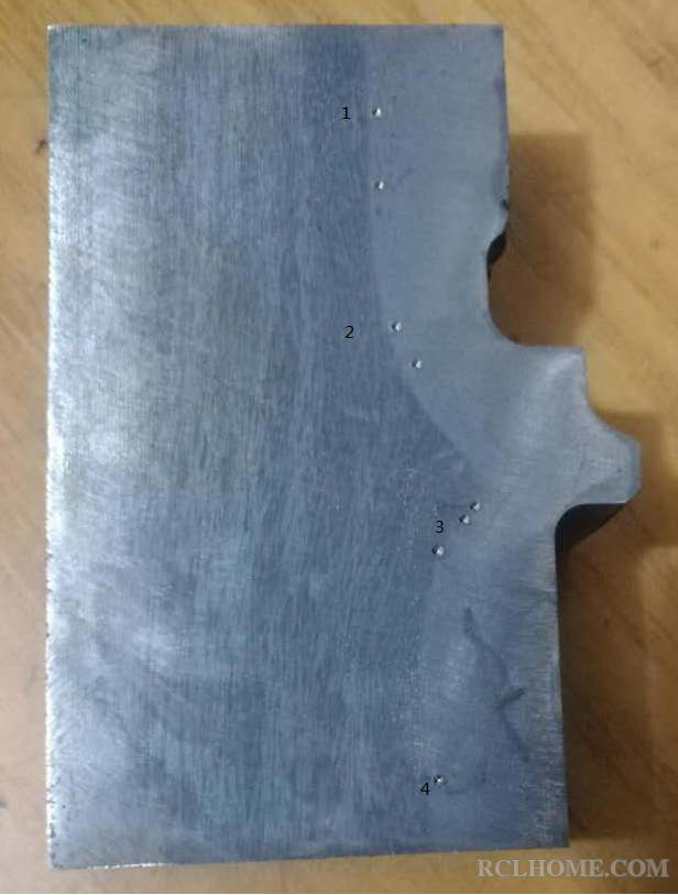

42CrMo,调质表面硬度243--286HB,距表面35mm处≥201HB,单圈扫描,深度要求7--12mm,表面硬度最小47HRC,界限硬度42HRC,组织4--7级。
现在表面硬度56HRC,3处深度不足,凸台处有点过热,请问下是加长时间好还是提高点功率好

 楼主| 发表于 2017-1-1 09:06:27 | 显示全部楼层
随风飘飘 发表于 2016-12-31 20:14
具体怎么扫描感应淬火!上个图片看一下!
单匝线圈扫描,凸台下部停顿加热,上部停顿加热,无预热

 楼主| 发表于 2017-1-1 09:09:01 | 显示全部楼层
随风飘飘 发表于 2017-1-1 08:52
猜一下,是2端分次湛火!
一次淬过,试过二次,容易造成交界处退火

 楼主| 发表于 2017-1-1 11:27:21 | 显示全部楼层
随风飘飘 发表于 2017-1-1 10:57
感应淬火后3处外边的位置是不是颜色不好,是不是冷却不好造成的!
台下面停顿加热,然后快速移动到台上面加热,要不台就要烧化了,加热上面的时候下面正好喷水,有25秒,应该是冷却完成了

             二次加热时会将交界处已淬硬的地方加热退火或过回火。
            楼主提供的是实物剖切近距离照片,看起来台阶跨度较大,实际上可能没有你看到的那么大。

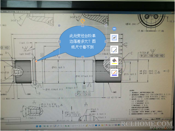

             建议楼主提供一个产品图或产品图的局部截图
http://www.rclhome.net/forum.php ... mp;page=1#pid392634

           此处变径台阶应是楼主剖检后展示的位置,单边落差多大?图纸尺寸看不到

此处变径台阶应是楼主剖检后展示的位置,单边落差多大?图纸尺寸看不到 ...
变径12.5mm,单边6.25mm
