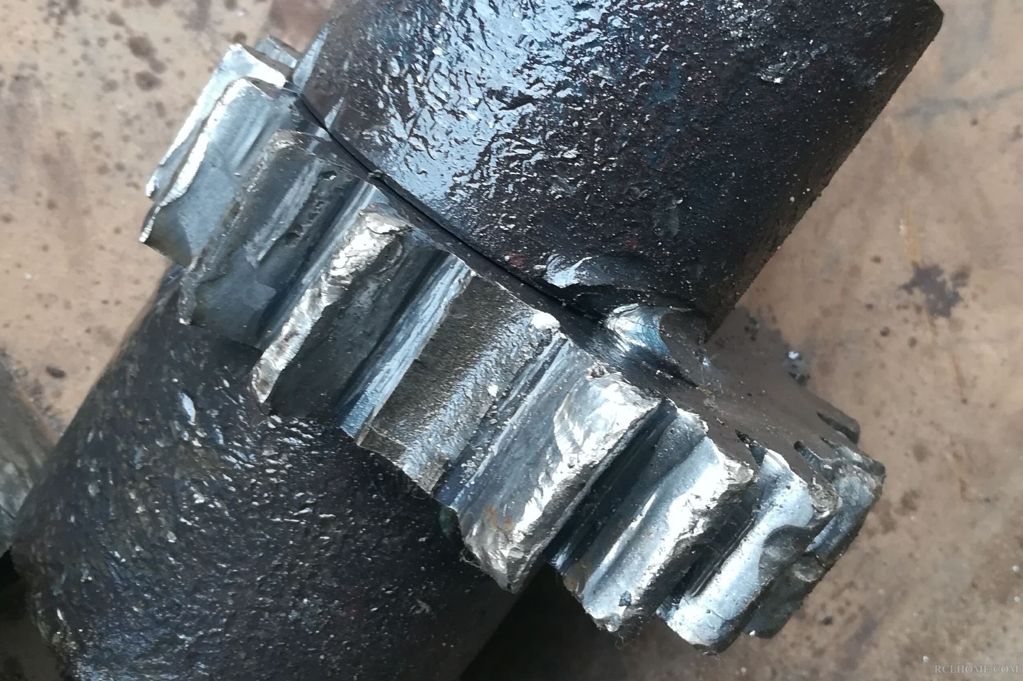

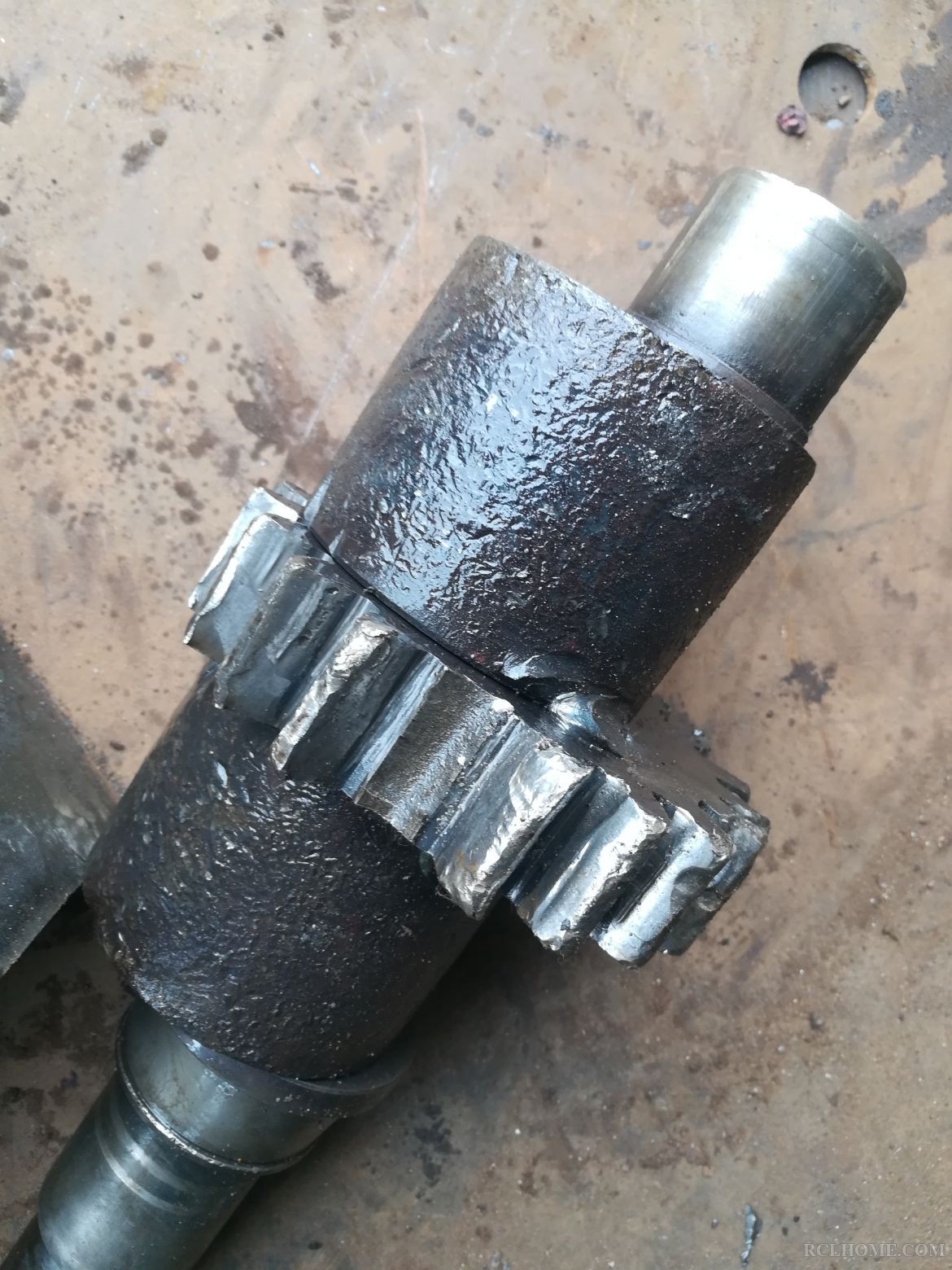

同步齿崩齿,
这是什么原因同步齿轮崩齿
这是什么原因同步齿轮崩齿

发表于 2017-1-2 02:16:17 | 显示全部楼层
什么材料?做过什么热处理?热处理技术要求?齿轮模数?

发表于 2017-1-2 09:11:27 | 显示全部楼层
分析不出来原因的,这种失效方式遍地都是,如果在第一现场可以看看是否是用过程中缺油。

发表于 2017-1-2 09:43:39 | 显示全部楼层
请问有零件的图纸要求吗?以便于分析。
发表于 2017-1-2 10:24:19 | 显示全部楼层
天天小非 发表于 2017-1-2 09:11
分析不出来原因的,这种失效方式遍地都是,如果在第一现场可以看看是否是用过程中缺油。 ...
         不知道什么材料?经过了什么热处理?从楼主提供的照片看,感觉应是结构钢整体淬火的齿轮在冲击、啮合不平稳的情况下损坏的

 楼主| 发表于 2017-1-2 11:09:24 来自手机 | 显示全部楼层
45钢,经过热处理之前会崩齿,后来再600退火,照样崩齿,有些又不会崩齿

 楼主| 发表于 2017-1-2 11:10:02 来自手机 | 显示全部楼层
齿轮模数6m外径120mm

 楼主| 发表于 2017-1-2 11:10:57 来自手机 | 显示全部楼层
两个轴,两个同步齿轮,偏心轴,转速3500
发表于 2017-1-3 09:29:53 | 显示全部楼层
是整体淬火吧?硬度在什么范围?
发表于 2017-1-3 09:33:31 | 显示全部楼层
一个齿轮焊接在偏心轴上,构成了偏心齿轮轴
发表于 2017-1-3 09:50:42 | 显示全部楼层
从失效形式看,强度明显不够。
发表于 2017-1-3 10:37:40 | 显示全部楼层
齿轮偏心,受力点不均匀。
我认为齿轮模数小了点,转数3500,也不低,必须经过表面硬化处理
建议肉再做厚点,模数设计还要大一点,选择不同的材料,合适的工序流程
应该可以解决这个问题
发表于 2017-1-4 08:08:01 | 显示全部楼层
感觉装配是里面掉东西在里面造成的

发表于 2017-1-4 23:37:03 | 显示全部楼层
明显强度不够,除了换材料之外,应该设计成为斜齿啮合而不是直齿,这样可以减少冲击带来疲劳,因为是偏心轴。
