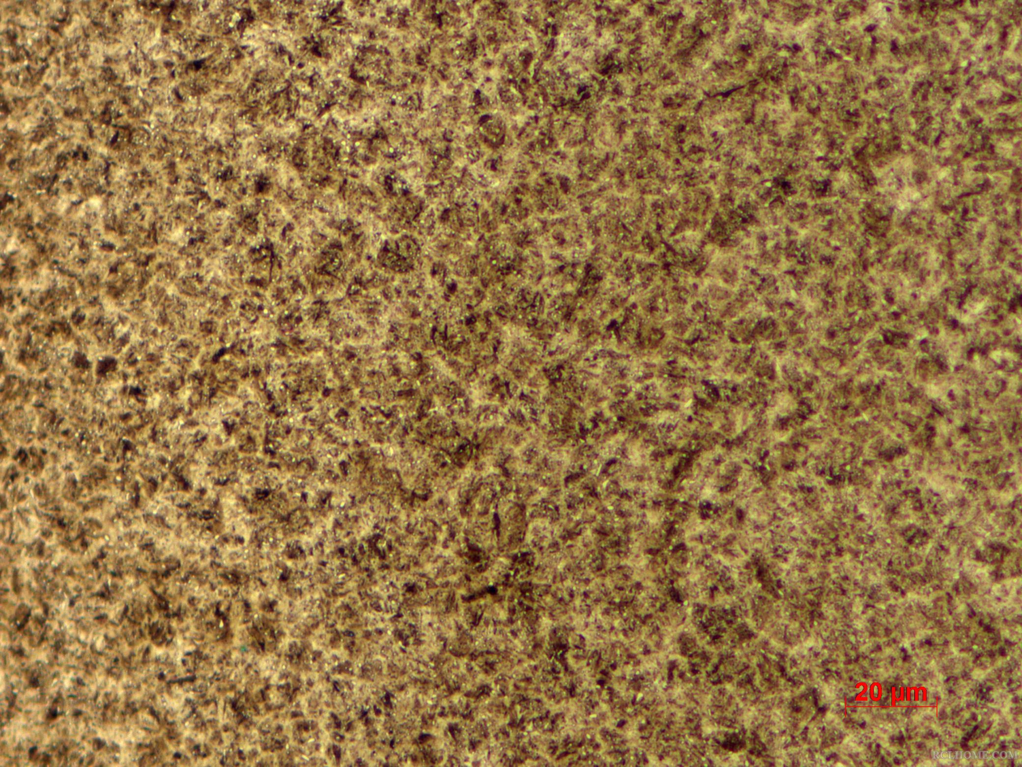

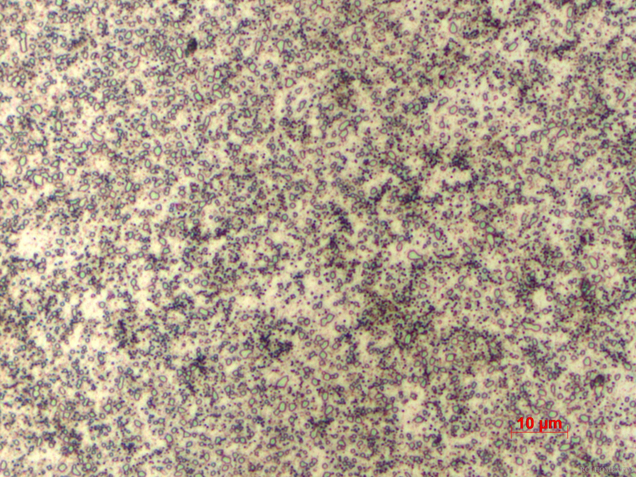

图为GCr15 淬火低回后650℃高回组织,硬度270HB,回火索式体,和球化退火组织相似,都是铁素体上弥散着颗粒状碳化物,请教为什么硬度差这么多?

GCr15球化退火一般150-200HB

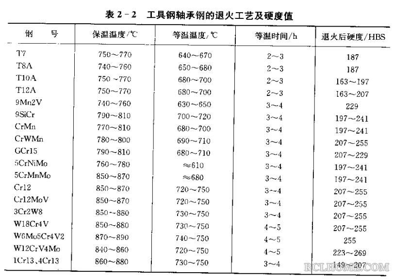

发表于 2017-1-5 17:11:49 | 显示全部楼层
看看这个

能不能问下:1.这个真是650℃回火的金相图片吗,怎么感觉基体组织回复和再结晶已经很完全了。
                   2.这个金相图片采用的是什么腐蚀剂制作的?
因为我感觉平时650℃回火的轴承金相组织,基体组织只是轻微回复,再结晶都没有,不太可能有这么平衡的组织。

650℃回火,要4%硝酸酒精

就是觉得不像650℃回火的组织,这个明显就是球化组织,按理650℃回火是不可能球起来的,其他大神觉得怎么样呢。

轴承圆柱滚子,用小的高温箱式炉650保温2h,硬度270HBW

我个人觉得淬火+650度回火的GCr15碳化物颗粒大小达不到这种程度。

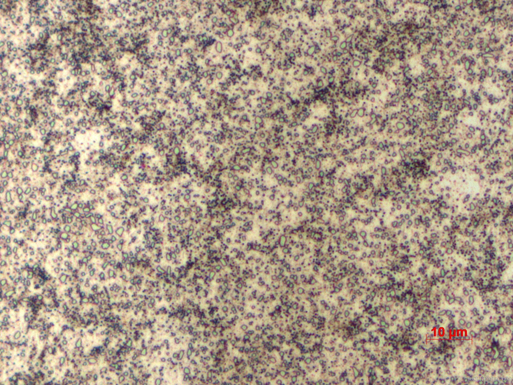

发表于 2017-1-9 22:15:29 | 显示全部楼层

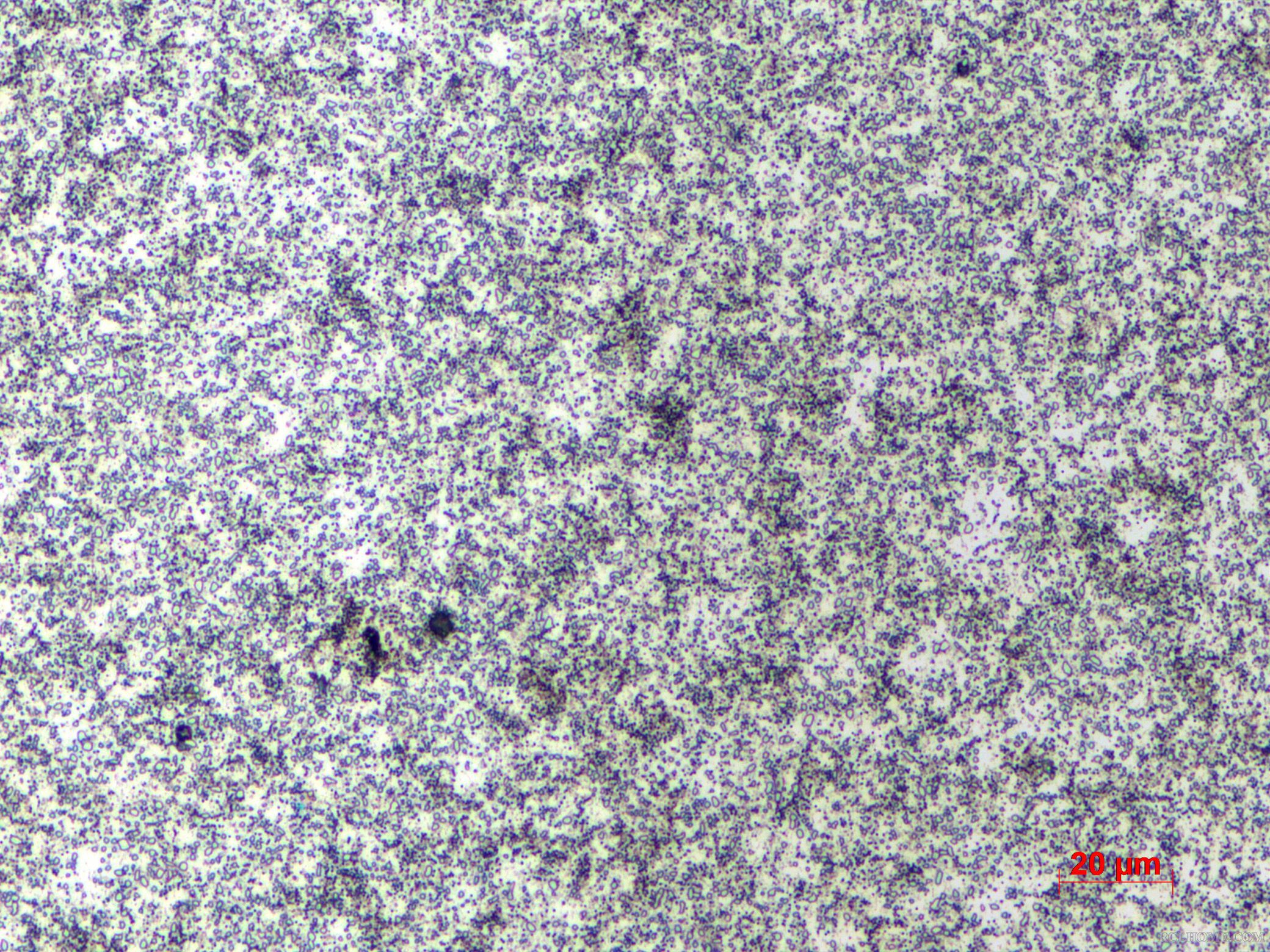

就是这么认为的,一个是碳化物较粗(这个还不好说,万一原始组织碳化物本来就粗呢),最重要的就是产品是淬火的,680℃回火应该是高温回火组织,基体组织有轻微回复,不可能得到球化退火态的平衡铁素体基体。我上传两张680℃回火的GCr15金相组织,拍摄设备比较差,但是还是能明显的看出基体组织只是轻微回复,在基体组织上分布球状碳化物。

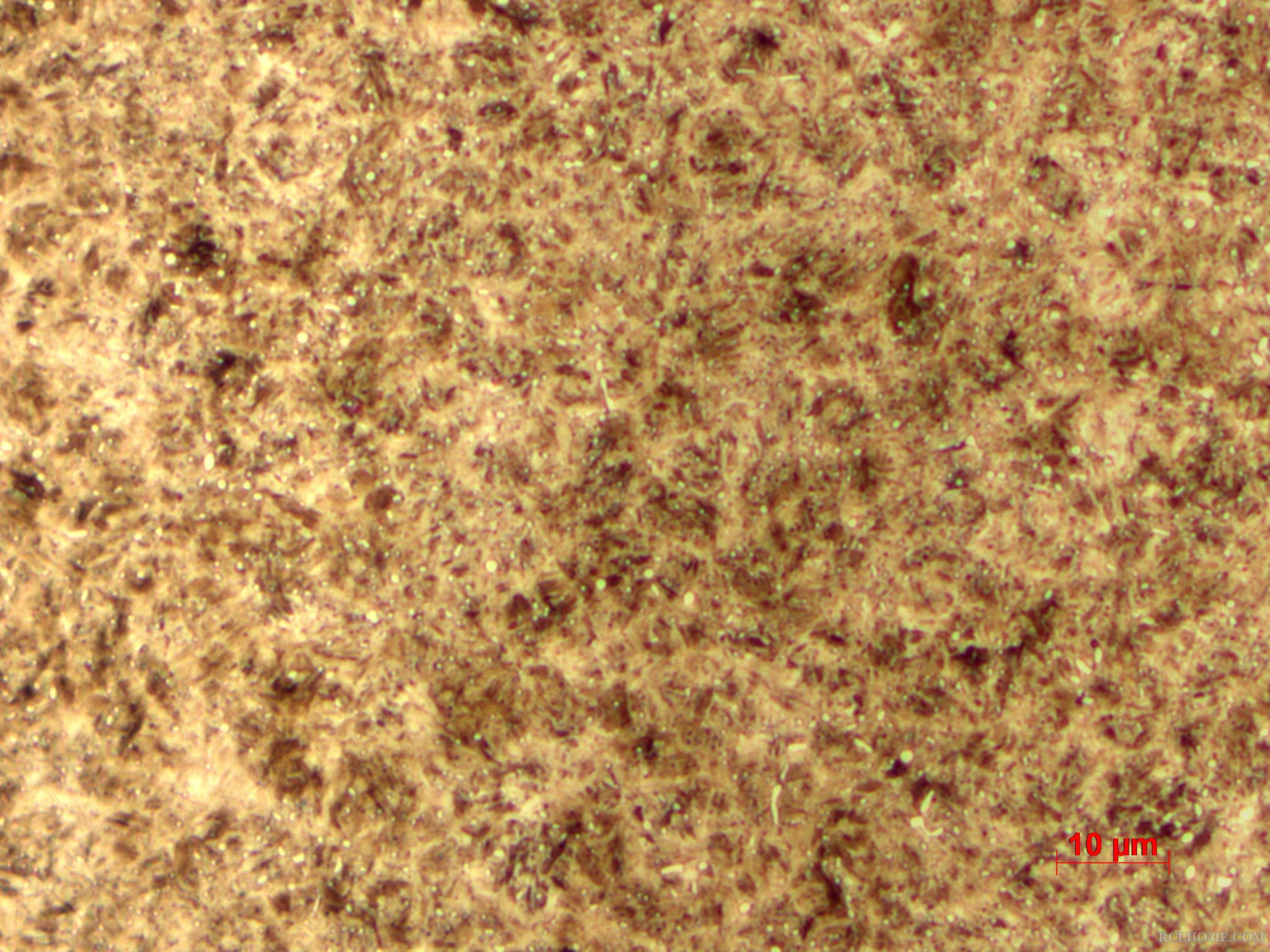

 楼主| 发表于 2017-1-10 13:26:24 | 显示全部楼层
七月 发表于 2017-1-9 22:15
就是这么认为的,一个是碳化物较粗(这个还不好说,万一原始组织碳化物本来就粗呢),最重要的就是产品是 ...

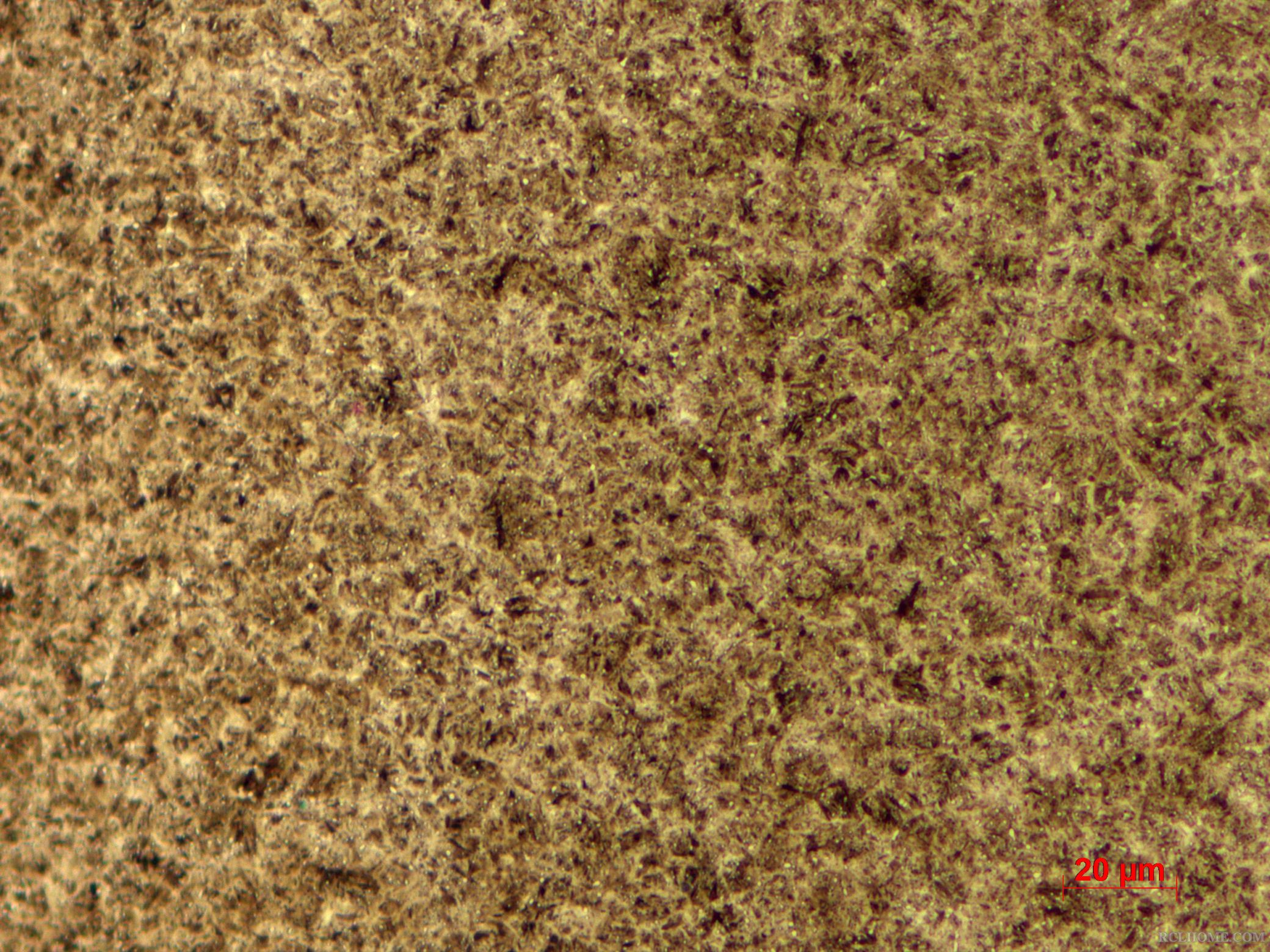

高温回火前金相,淬火加低回

发表于 2017-1-11 12:13:22 | 显示全部楼层
阳极君 发表于 2017-1-10 13:26
高温回火前金相,淬火加低回
看了你淬火低回火的组织,碳化物明显比回火后小一些,我现在也奇怪,为什么你的680℃就能回到那么平衡的组织,而我自己试验了,就只是轻微回复,根本做不到非常平衡的铁素体基体。
