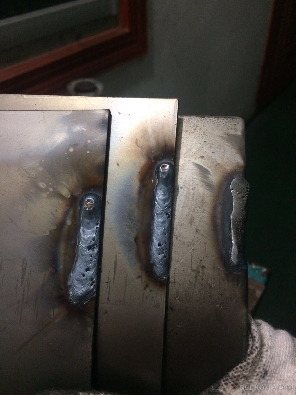

从抑制焊接气孔角度来看,表面最终氮浓度不宜高,高了容易出现焊接气孔问题,从6楼的情况看,已经有气孔问题了。
建议多用炉用900C渗碳,碳势可选择1.1%,甚至更高,然后降到880度保温后淬火,降温开始的时候通少量氨气,千万不能通多了,我们以前有过要求是氨流量占总流量的1%。
