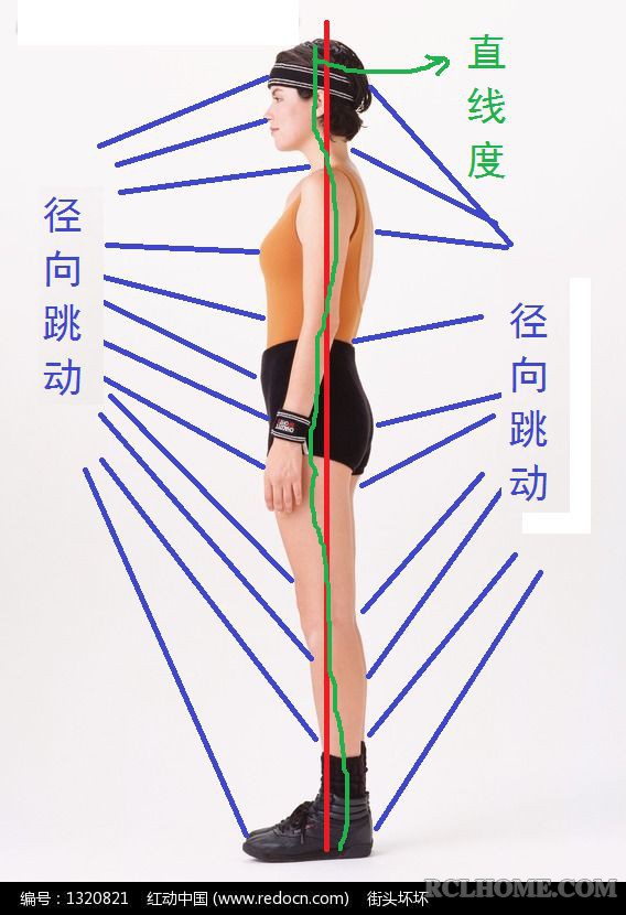

两者无关,一个人站的直不直跟胖瘦无关,跟前凸后翘也无关。一个罗锅,可能是胖瘦很均匀,但是永远站不直,也就是说直线度太差。

径跳与直线度完全对应的条件是:每一界面半径都是一致的,而这个基本上是不可能的 。
