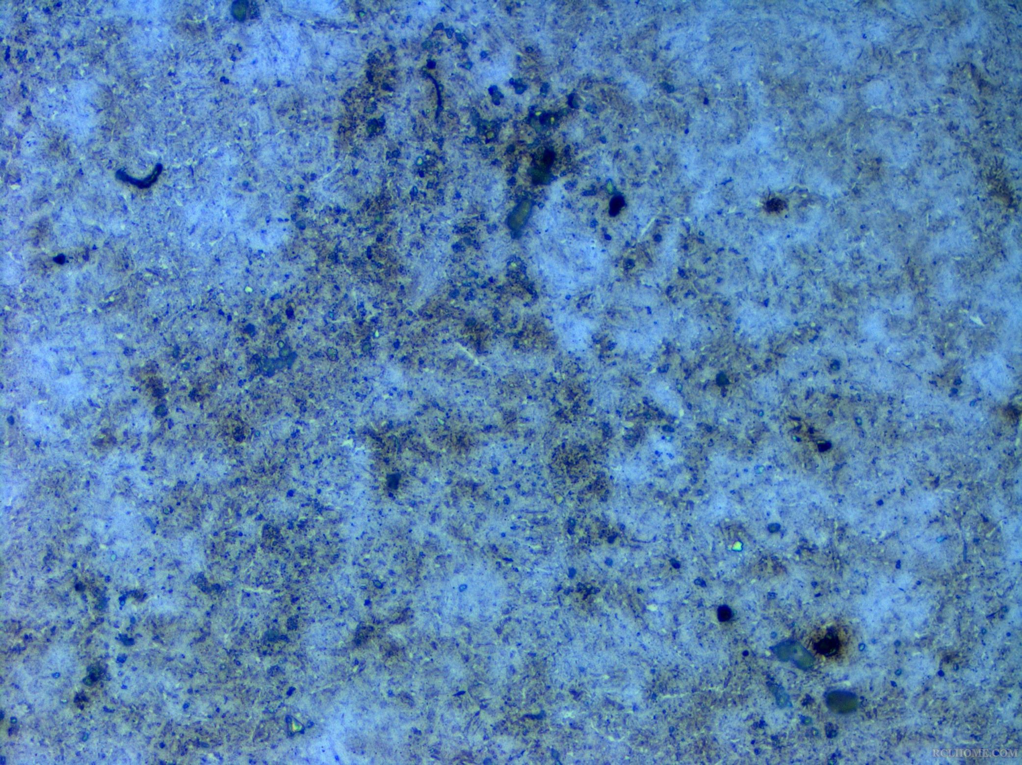

大家帮忙分析一下这些是什么东西

 楼主| 发表于 2017-1-17 08:16:54 | 显示全部楼层
CrWMn材料
发表于 2017-1-17 08:30:45 | 显示全部楼层
热处理工艺
发表于 2017-1-17 09:01:51 | 显示全部楼层
淬火温度超了
发表于 2017-1-17 09:39:19 | 显示全部楼层
从第一张图看,你想要的结论就没法下,因为很难辨别是样问题还是你制样问题。
发表于 2017-1-17 09:39:47 | 显示全部楼层
建议你在抛光态拍照看看。
发表于 2017-1-17 10:38:52 | 显示全部楼层
夹杂按清淡说的再次复查
还有碳化物的分布好像也不好
发表于 2017-1-17 12:08:58 | 显示全部楼层
黑色的小点,有可能是夹杂物,也有可能是屈氏体,另外也可能是脏东西。

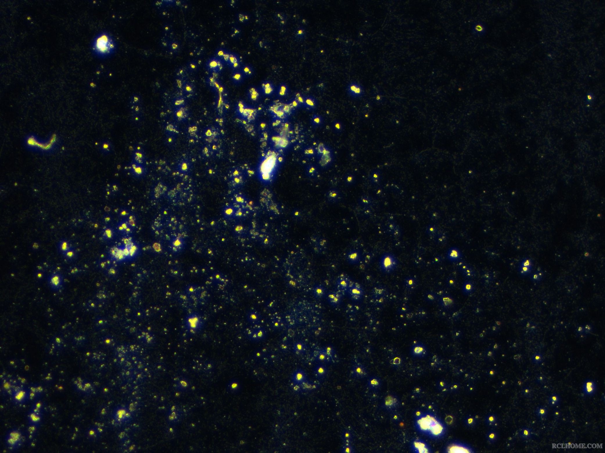

 楼主| 发表于 2017-1-18 15:02:38 | 显示全部楼层
应该是夹杂物,看看暗场金相

发表于 2017-1-19 12:28:17 | 显示全部楼层
致命傷是晶界上的碳化物薄膜成網狀了.

 楼主| 发表于 2017-1-19 12:53:18 | 显示全部楼层
LeoMet 发表于 2017-1-19 12:28
致命傷是晶界上的碳化物薄膜成網狀了.
有点网状倾向,这个不算严重吧
