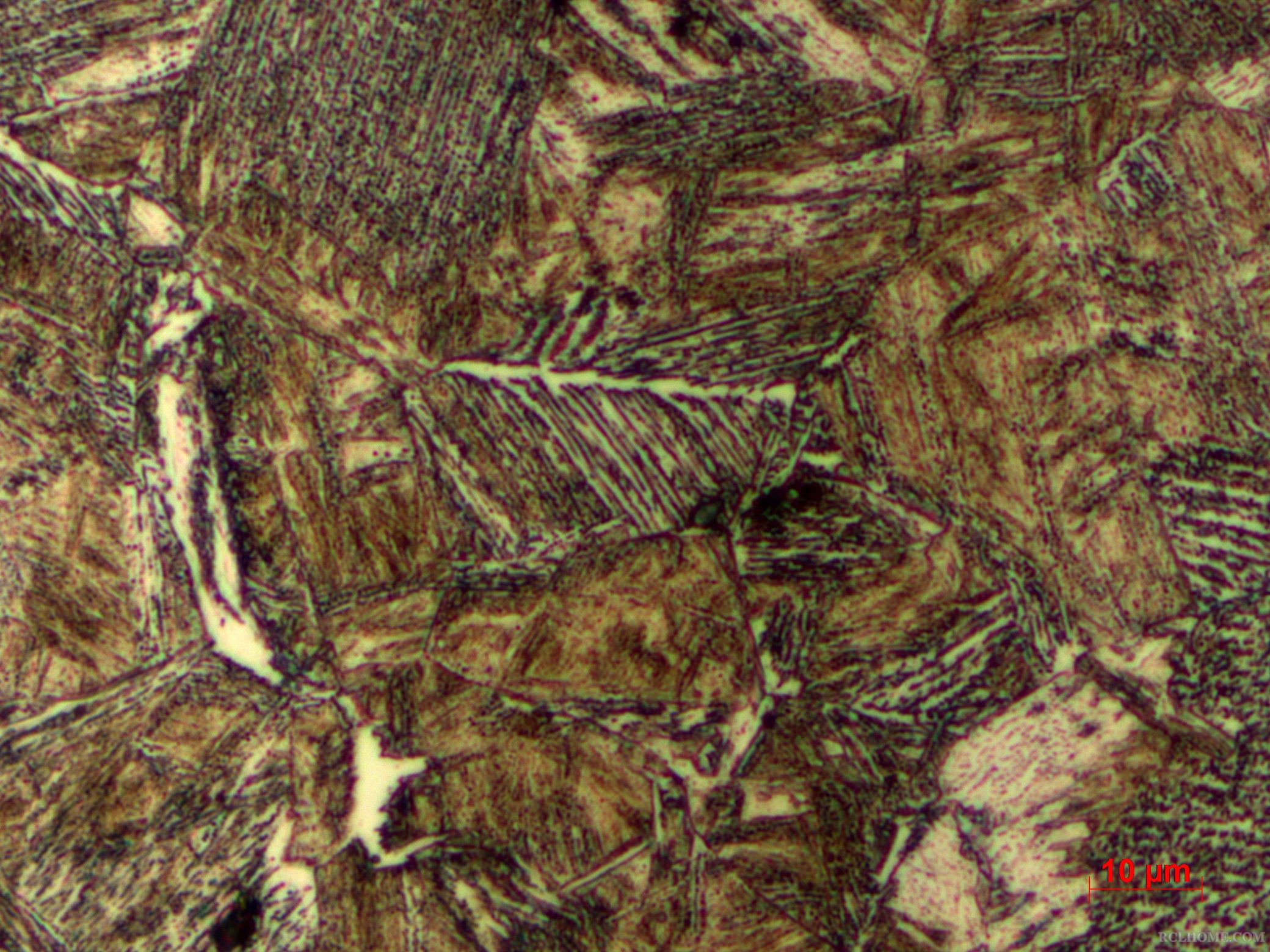

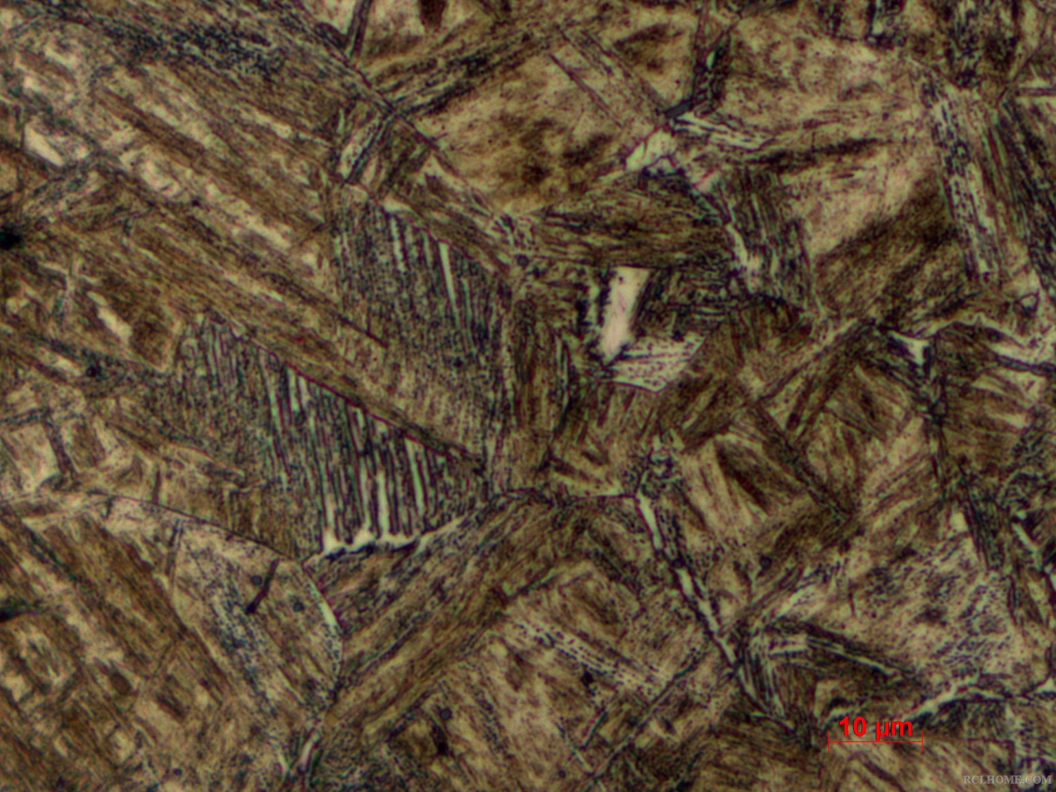

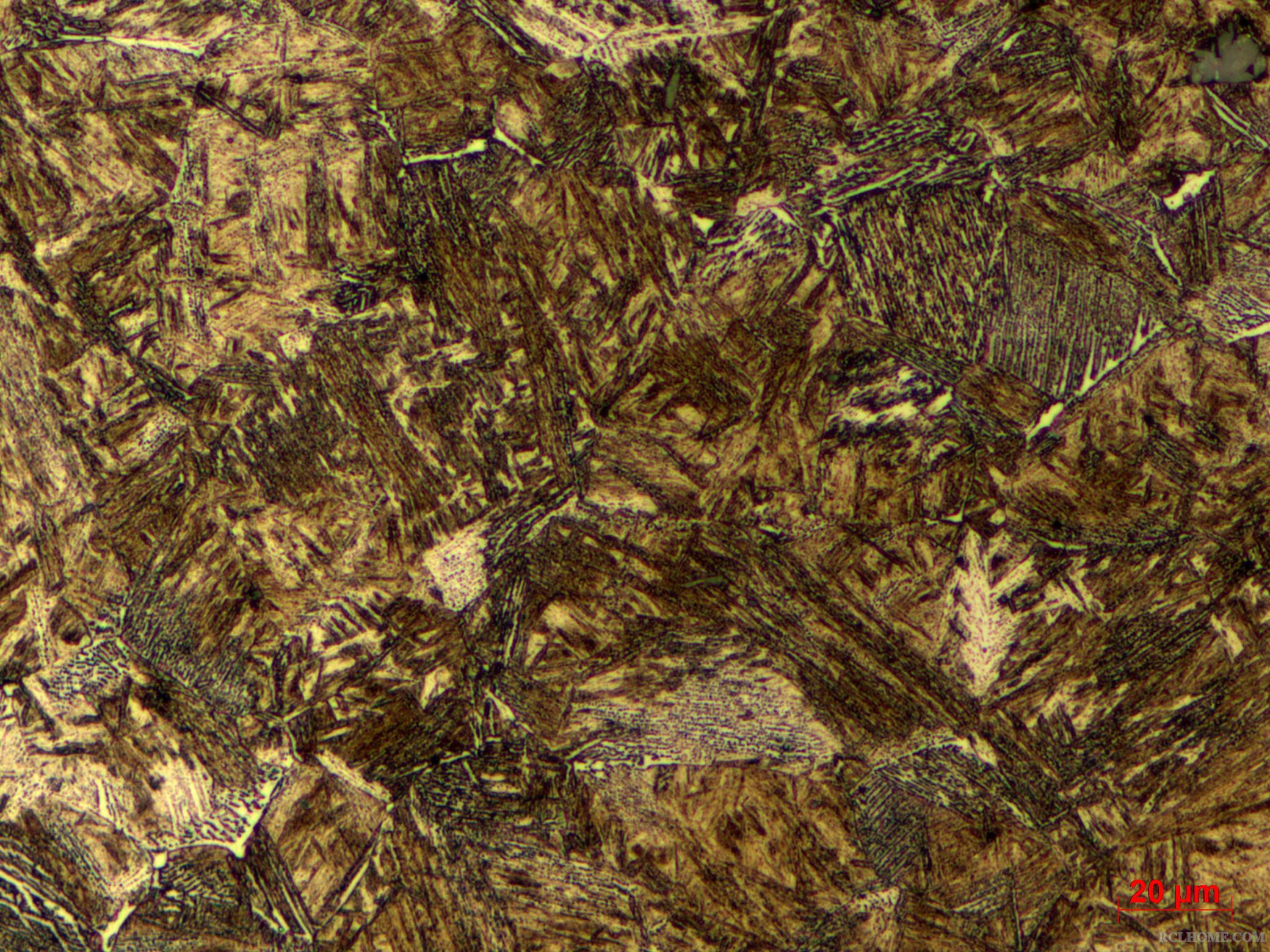

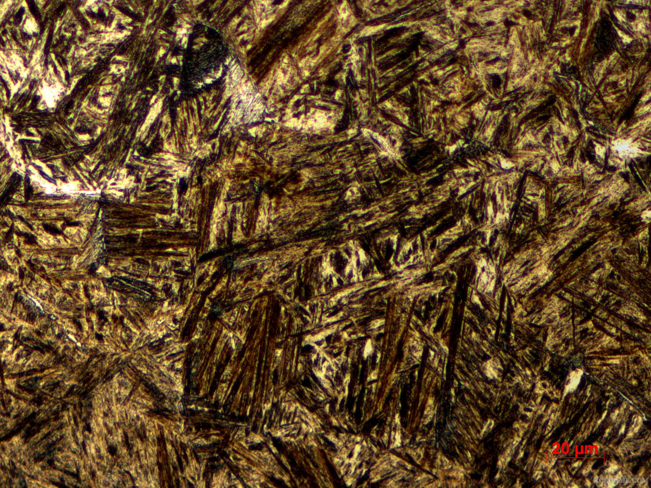

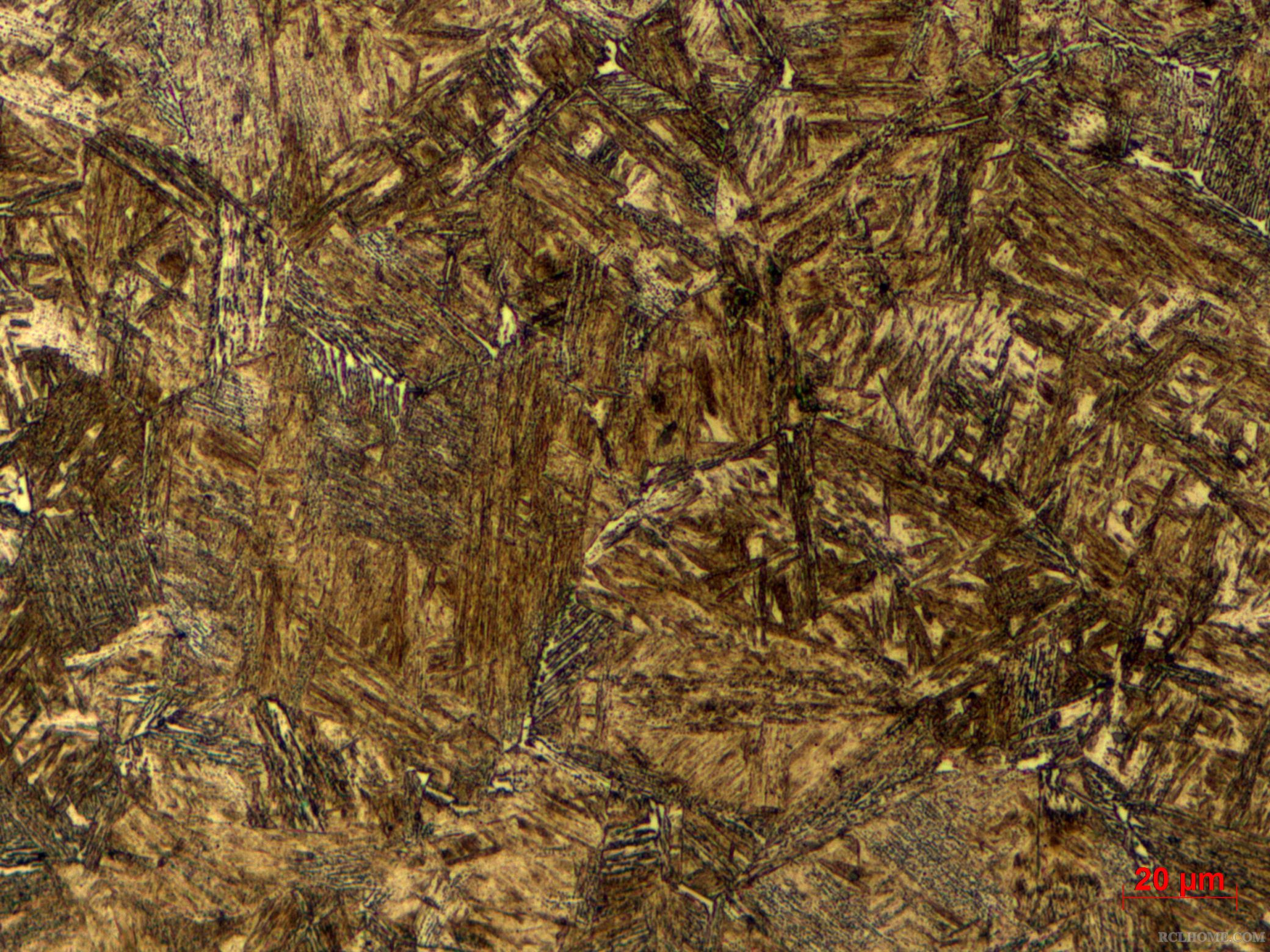

平键,材料20Cr,工艺渗碳淬火,请问各位高工心部组织中白色的是贝氏体吗
发表于 2017-1-17 17:50:38 | 显示全部楼层
是的~~~感觉晶粒度有点粗

发表于 2017-1-17 17:56:15 | 显示全部楼层
是的,渗碳淬火的标准组织就这样,从表面到心部,什么样的冷却速度都有,组织当然是混合组织

发表于 2017-1-18 17:51:19 | 显示全部楼层
看下标尺,楼主用的是1000倍和500倍的放大倍数,可能大家不习惯吧,这个晶粒度是合格的,奥氏体晶粒度5-6级,没有问题。
另外,觉得那个贝氏体太大,可能也是因为1000倍放大倍数的关系。
