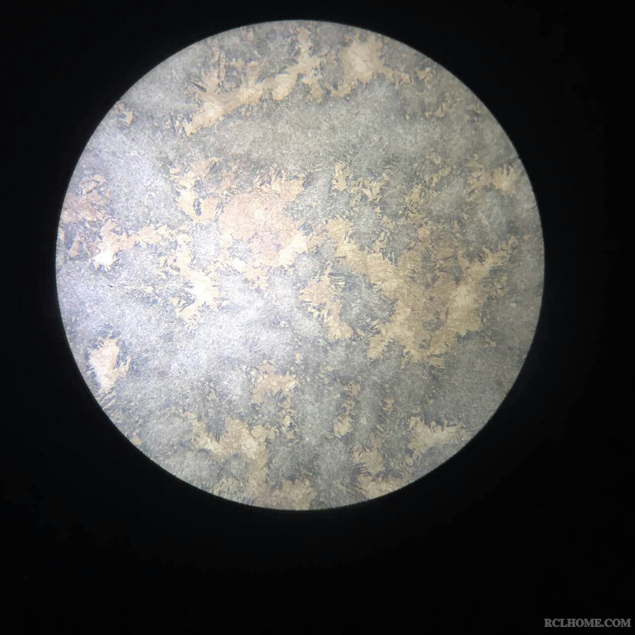

各位麻烦帮我看下,这个是23crni3moa材料做的正火+高回的组织,为什么会出现这种组织呢?
发表于 2017-1-18 11:45:05 | 显示全部楼层
冷却太快,可能出现了部分马氏体等其他组织,你可以打一下硬度,硬度应该是偏高的。

 楼主| 发表于 2017-1-18 12:54:01 | 显示全部楼层
清淡 发表于 2017-1-18 11:45
冷却太快,可能出现了部分马氏体等其他组织,你可以打一下硬度,硬度应该是偏高的。 ...
我正火后是空冷的啊,难道需要炉冷吗?而且后面还加了一道680的高温回火

发表于 2017-1-18 13:03:06 | 显示全部楼层
iron——man 发表于 2017-1-18 12:54
我正火后是空冷的啊,难道需要炉冷吗?而且后面还加了一道680的高温回火 ...
这钢大冬天空冷貌似赶上淬火了

 楼主| 发表于 2017-1-18 13:08:55 | 显示全部楼层
东方 发表于 2017-1-18 13:03
这钢大冬天空冷貌似赶上淬火了
我们的炉子是爱协林的,我放在冷室冷了50分钟,就是十个产品

发表于 2017-1-18 13:16:54 | 显示全部楼层
东西尺寸如何   还有是不是偏析    金相看起来马氏体不少

 楼主| 发表于 2017-1-18 13:19:46 | 显示全部楼层
尺寸比较大头部有150以上,直径黑色的那个是马氏体吗?

发表于 2017-1-18 14:20:46 | 显示全部楼层
浅色的是马氏体

发表于 2017-1-18 14:21:38 | 显示全部楼层
空冷都能淬火,这材料淬透性真好!

发表于 2017-1-19 12:43:48 | 显示全部楼层
确实是淬上火了,白亮的区域都是

发表于 2017-1-19 15:56:16 | 显示全部楼层
东方大,请问,褐色的部分还是浅褐色的部分是马氏体?

发表于 2017-1-19 15:59:33 | 显示全部楼层
除去黑色的    其他当马氏体+奥氏体看吧

发表于 2017-1-22 10:30:53 | 显示全部楼层
缓冷箱四周有循环液,应该还是冷却速度过快造成。

发表于 2017-1-22 17:04:04 | 显示全部楼层
正火后硬度大于200?是吧
