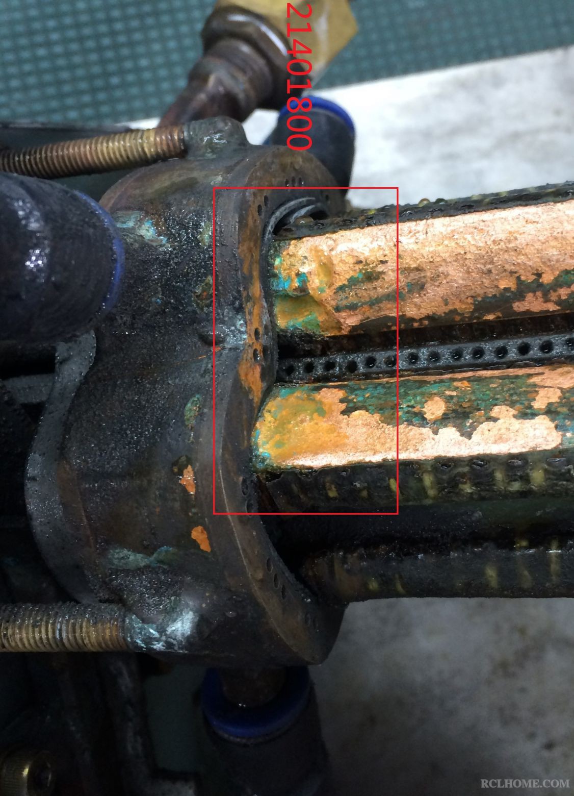

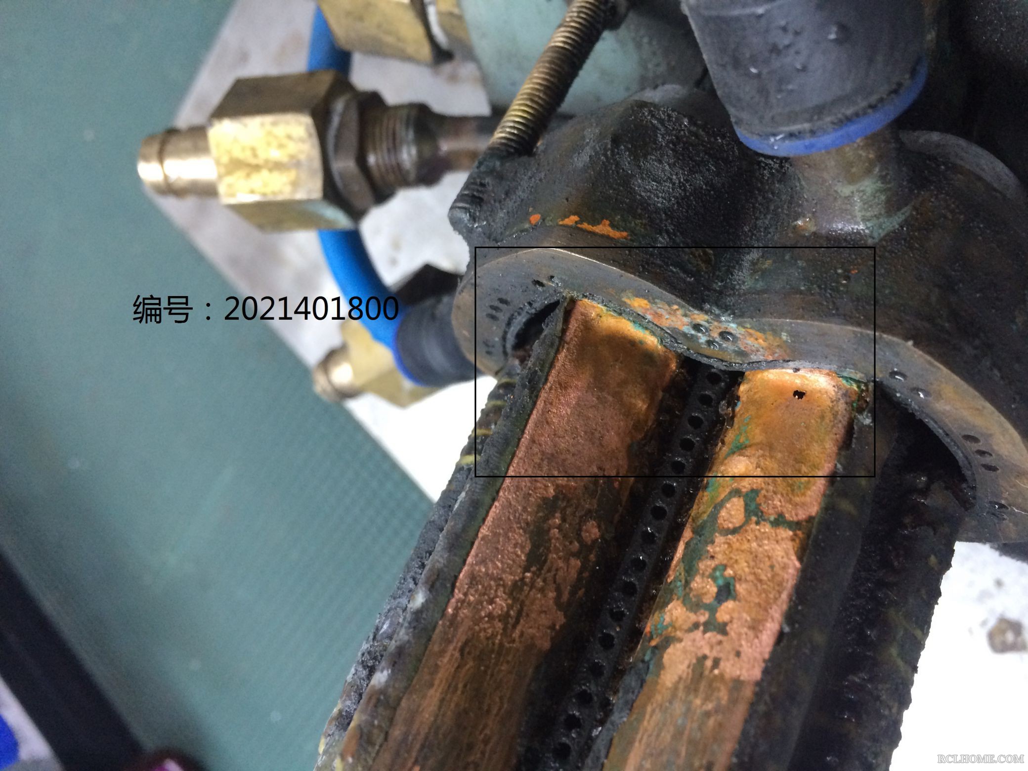

腐蚀最严重的一直都是同一个地方,相同的感应器在其他设备上不存在此类情况,这台设备是新进的国产设备,目前生产2月已消耗9个感应器。我们换过水泵,试过调整电流频率,都没有什么效果,是不是电源有什么问题,请大神们支招,谢谢

请教一下,有什么方法可以避免或减慢腐蚀速度

发表于 2017-1-20 14:09:13 | 显示全部楼层
搪瓷

 楼主| 发表于 2017-1-20 14:36:45 | 显示全部楼层
是什么原因造成的这种腐蚀呢?因为在其它几台机床上都没有这种现象,而且电流电压都要比其它几台机床低呢

发表于 2017-1-20 14:47:16 | 显示全部楼层
淬火液有没有不一样

 楼主| 发表于 2017-1-20 14:48:25 | 显示全部楼层
东方 发表于 2017-1-20 14:47
淬火液有没有不一样
都是BW淬火液,4%浓度

发表于 2017-1-20 14:53:34 | 显示全部楼层
喷液压力一样?

 楼主| 发表于 2017-1-20 19:13:31 | 显示全部楼层
和喷液没关系啊,感应器冷却水水泵换大功率的没有效果

发表于 2017-1-21 08:05:40 | 显示全部楼层
喷液高压冲刷

 楼主| 发表于 2017-1-21 08:35:40 | 显示全部楼层
什么意思?

发表于 2017-2-7 14:48:28 | 显示全部楼层
跟保养有关系,每次用完第一时间把水或者淬火液擦干净,不要怕麻烦。

发表于 2017-2-8 03:42:09 | 显示全部楼层
也许用几次会好的,毕竟那个地方有近2个厚,烂掉三,四十丝没什么问题。
发表于 2017-2-8 08:39:09 | 显示全部楼层
感觉感应器的尺寸有点问题,建议把做出来的产品切开看看氧化与未氧化感应器的硬化层

 楼主| 发表于 2017-2-8 10:10:31 | 显示全部楼层
sheyingyong 发表于 2017-2-8 08:39
感觉感应器的尺寸有点问题,建议把做出来的产品切开看看氧化与未氧化感应器的硬化层 ...
尺寸不应该会有问题啊,同样的感应器放其他生产线上都没问题的呢
