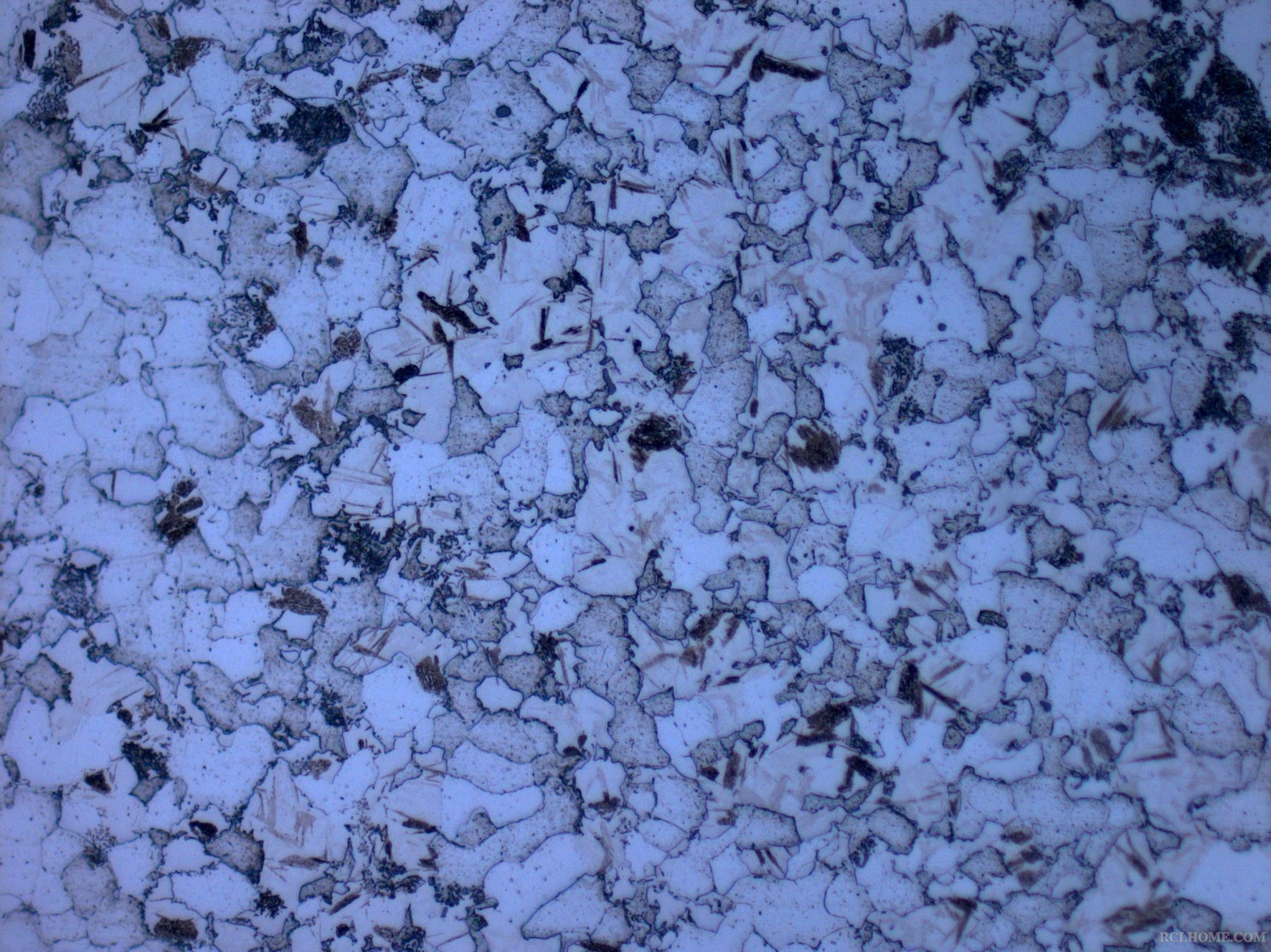

发表于 2017-2-7 15:54:47 | 显示全部楼层 |阅读模式
材料为QS4321
碳含量0.2%;Ni:1.5-1.7%;Cr:0.7-0.9%;Mn:0.7-0.9%;Mo:0.25-0.35%
等温温度650℃,时间2h。零件为外径65左右的齿坯。
HRB硬度88左右。下图中为下贝?对后续机加工是否会有较大影响?

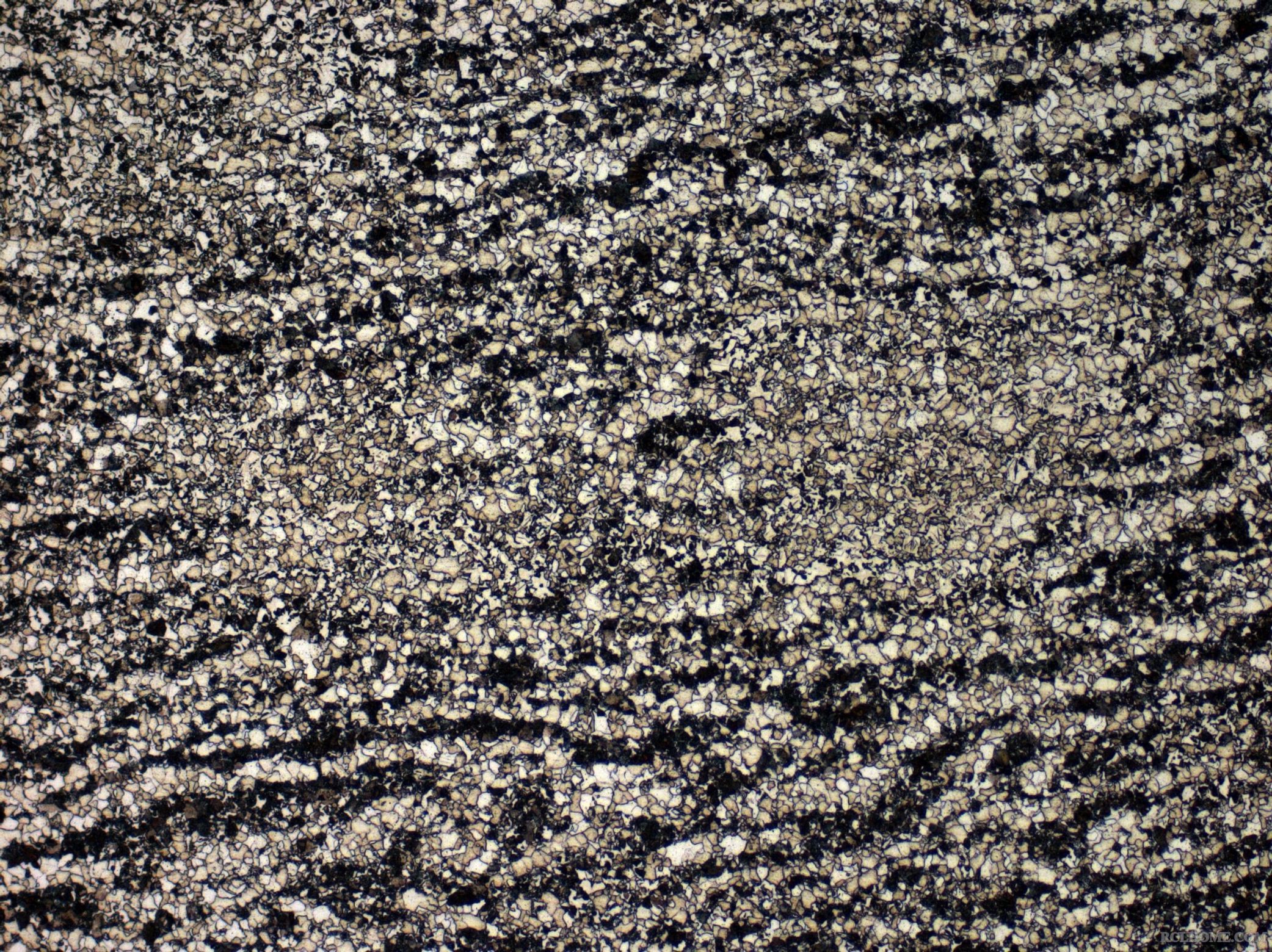

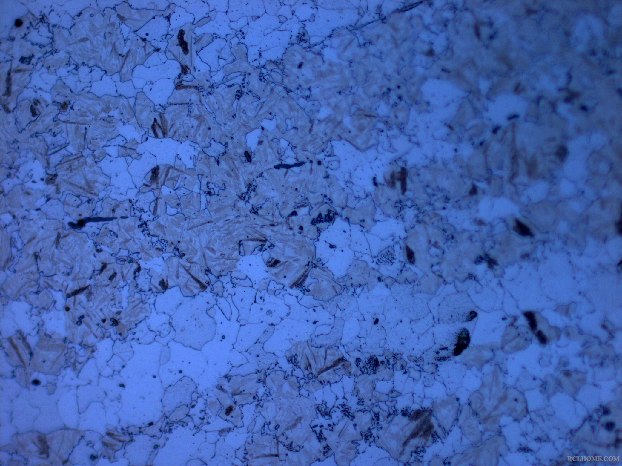

 楼主| 发表于 2017-2-7 16:02:10 | 显示全部楼层
图片如下
500倍-1
500倍-1
500倍-2
500倍-2
100倍-1
100倍-1

发表于 2017-2-7 16:53:44 | 显示全部楼层
黄颜色的打打维氏硬度,我认为是M

下贝的硬度怎么可能是HRB88了?
签到天数: 185 天

 楼主| 发表于 2017-2-8 07:38:43 | 显示全部楼层
心沐长风A 发表于 2017-2-7 18:02
下贝的硬度怎么可能是HRB88了?
组织比较不均匀,有的地方浅黄色的组织成片出现,而有的地方还是以珠光体+铁素体为主

发表于 2017-2-8 10:13:07 | 显示全部楼层
我感觉也有马氏体出现了,还是用最小载荷打下局部硬度吧。
如果确实是这样的,建议做高温回火,那样的话,对机加工以及后续热处理的影响能降到最低程度。

发表于 2017-2-8 10:26:52 | 显示全部楼层
感觉是马氏体组织啊

发表于 2017-2-13 11:38:36 | 显示全部楼层
是在等温线上做,还是普通井式炉做,Ni钢很容易淬上火,请描述清楚

发表于 2017-2-13 11:45:18 | 显示全部楼层
肯定是马氏体,组织偏析导致。对机加肯定有影响,最好的方法是从材料控制。
