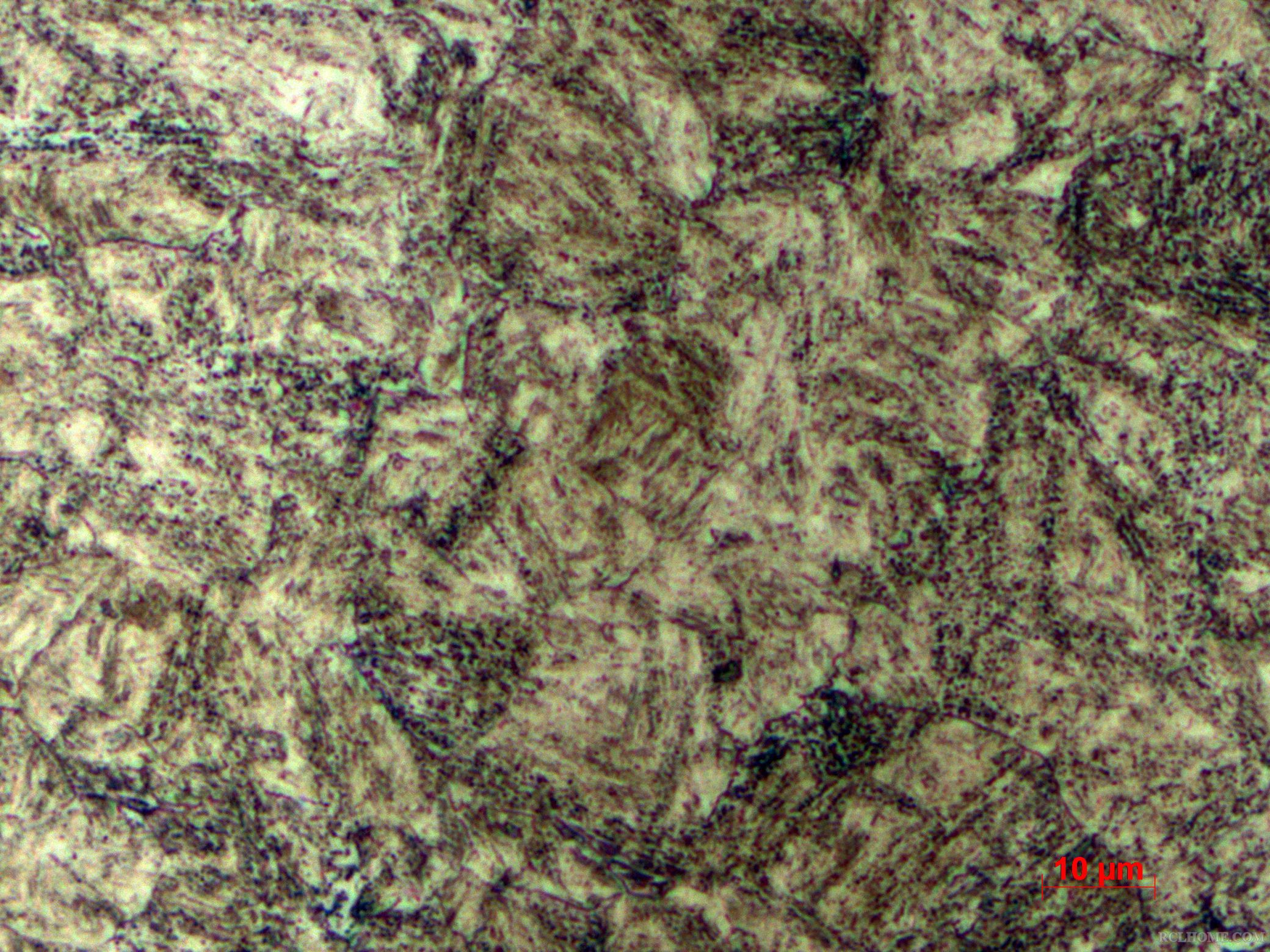

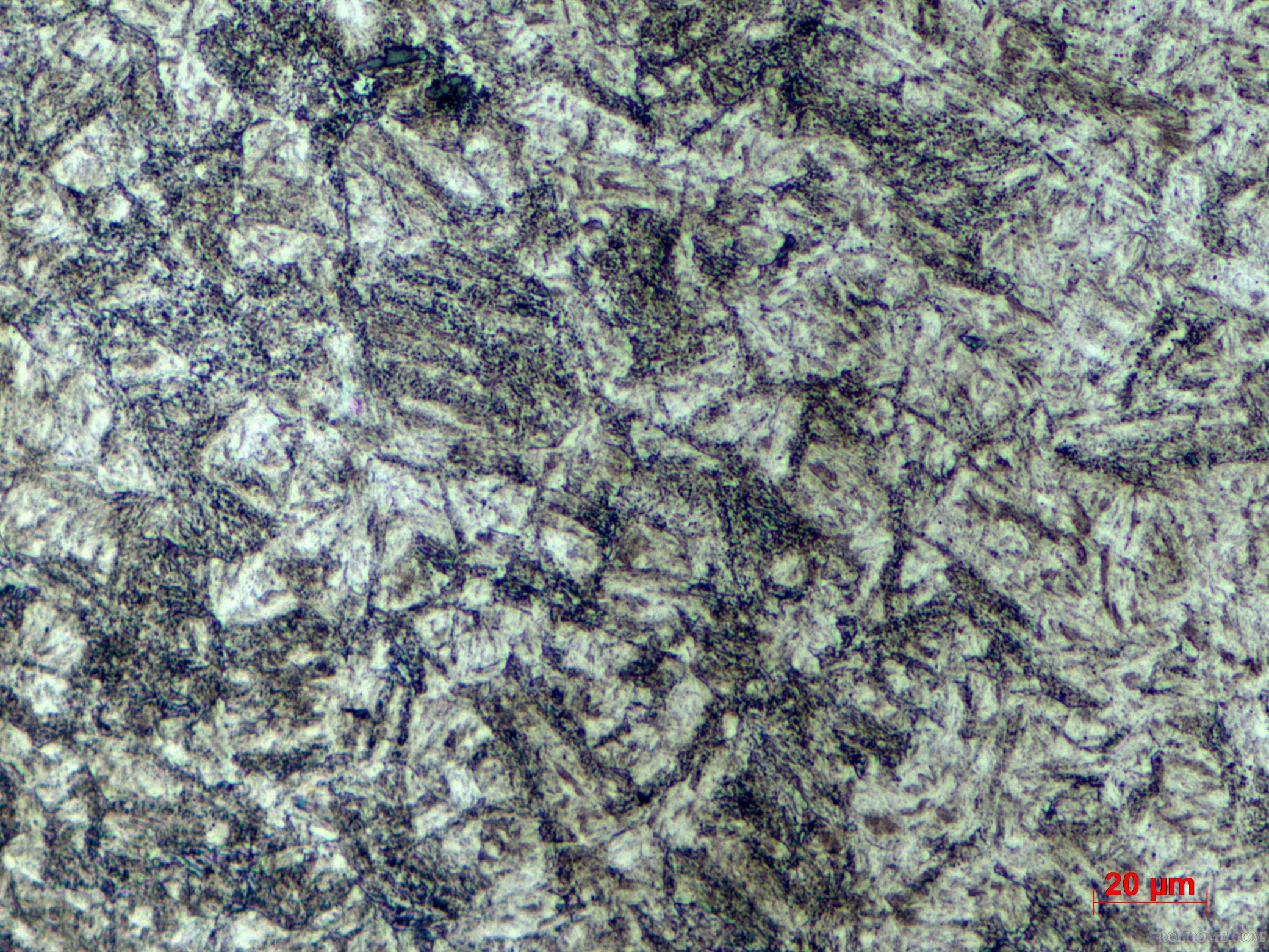

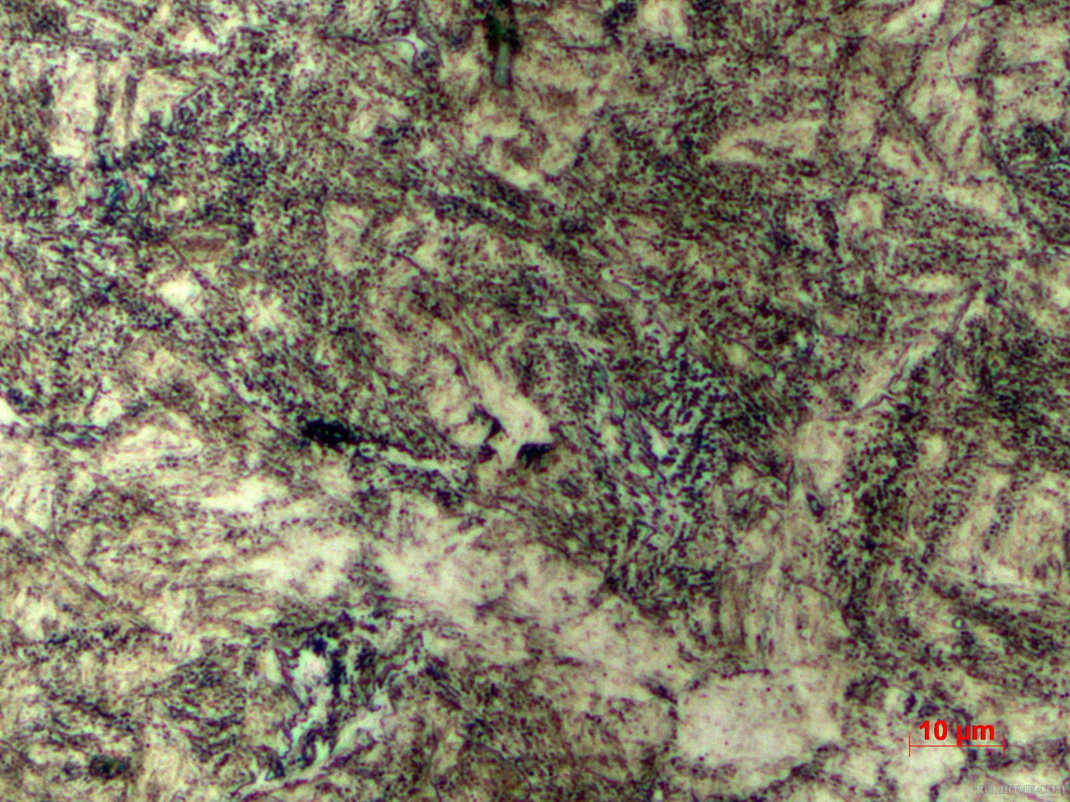

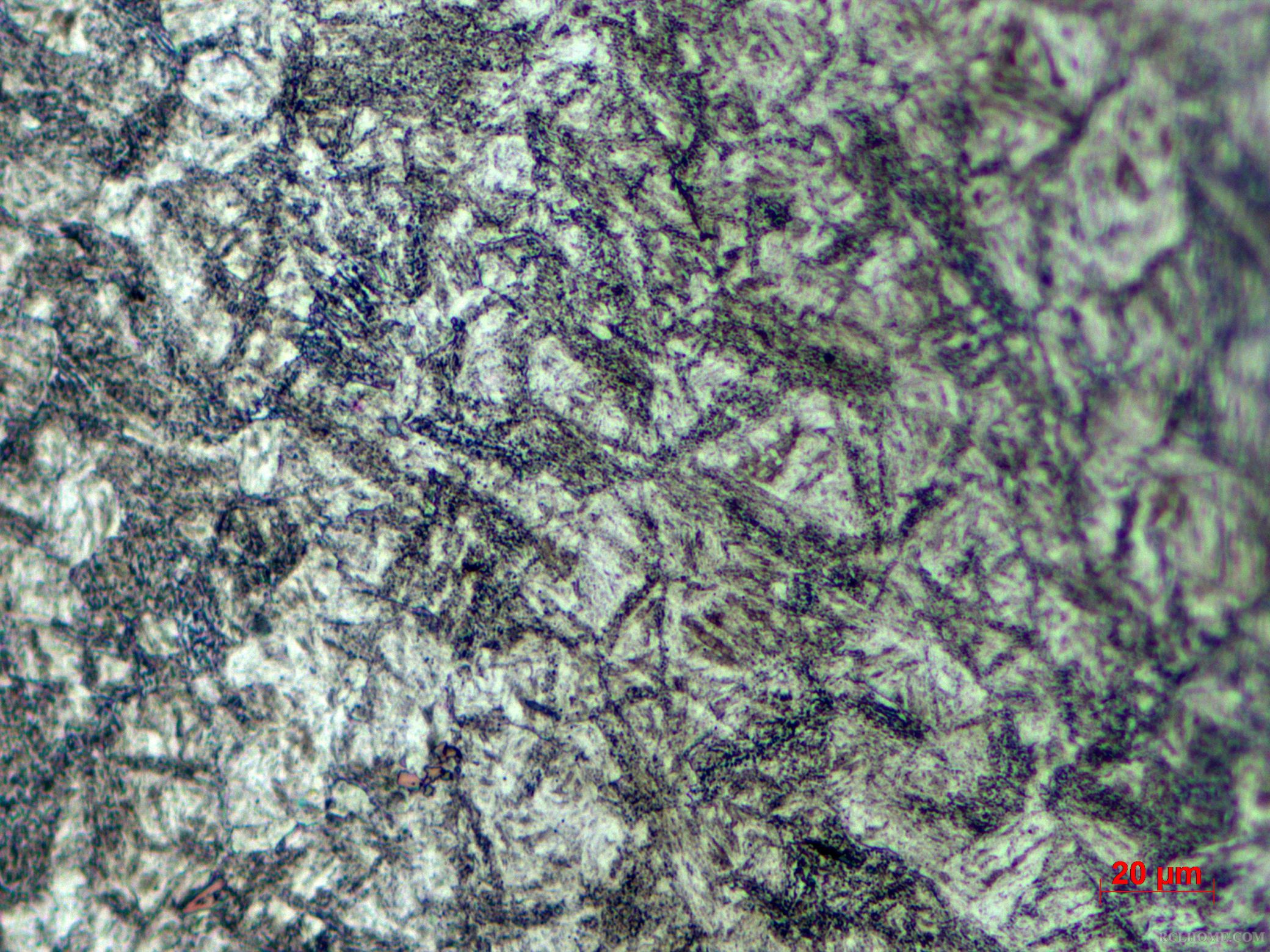

渗碳淬火+回火,心部硬度36HRC,请问心部组织是马氏体和粒贝吗?

发表于 2017-2-8 16:42:13 | 显示全部楼层
图片不够清楚,

发表于 2017-2-8 16:44:38 | 显示全部楼层
是马氏体和粒贝!硬度应该大于36吧,马氏体比例多一些吧!求大神解答!

发表于 2017-2-8 16:45:12 | 显示全部楼层
什么材料啊  这是

 楼主| 发表于 2017-2-8 17:11:22 | 显示全部楼层
LJGSJ 发表于 2017-2-8 16:45
什么材料啊  这是
材料是20CrMnTi

发表于 2017-2-8 17:12:47 | 显示全部楼层
我也认为有粒贝氏体存在

发表于 2017-2-9 09:58:19 | 显示全部楼层
Abo 发表于 2017-2-8 17:12
我也认为有粒贝氏体存在
但是马氏体占绝大部门吧!硬度36是不是有点低??
发表于 2017-2-9 12:13:17 | 显示全部楼层
简单点,就说是马氏体加贝氏体混合组织好了。

发表于 2017-2-9 16:25:02 | 显示全部楼层
原材料是否有做过球化退火?感觉像前面经过球化退火-冷挤压,然后再淬火

 楼主| 发表于 2017-2-9 17:24:06 | 显示全部楼层
没有球化退火,前处理是锻后正火

发表于 2017-2-10 10:41:33 | 显示全部楼层
渗碳后,冷却方式是如何的???风冷???

 楼主| 发表于 2017-2-10 11:53:44 | 显示全部楼层
渗碳后油冷,180回火
