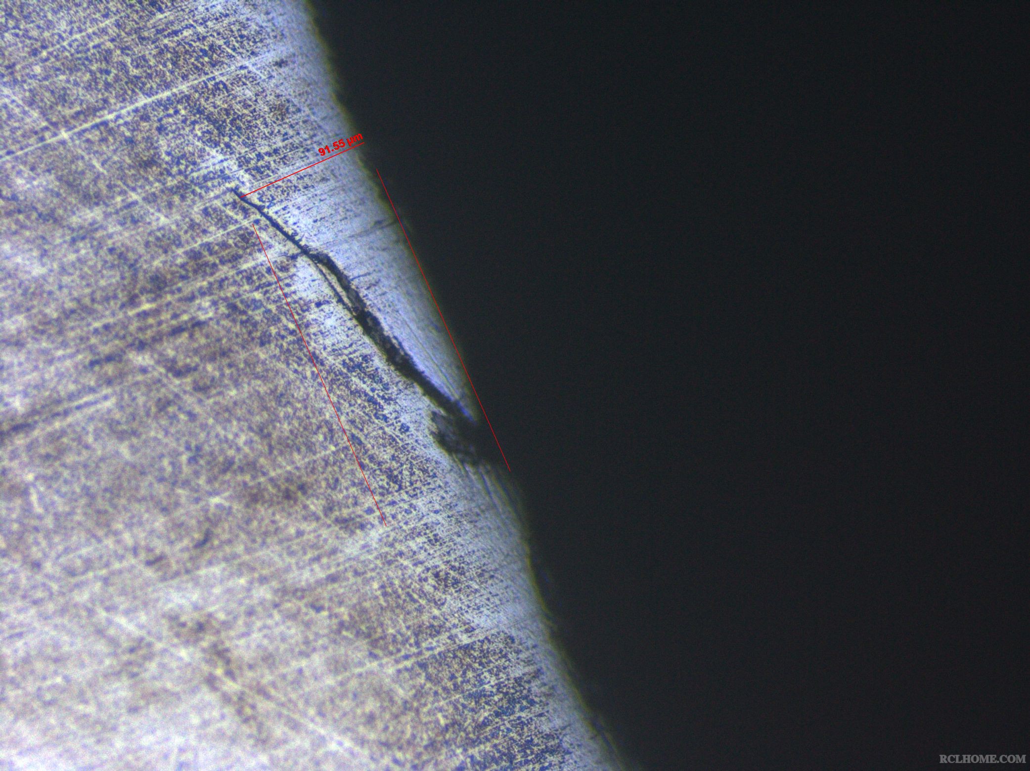

分析一下锻造叠层发生的原因

像图中这样的锻造叠层  模锻哦
发表于 2017-2-9 10:12:02 | 显示全部楼层
主要是操作不当造成的。

 楼主| 发表于 2017-2-9 11:04:19 | 显示全部楼层
tianmu 发表于 2017-2-9 10:12
主要是操作不当造成的。
机械手装的,也不是批量的,温度应该也有影响吧
发表于 2017-2-9 12:33:01 | 显示全部楼层
与装没有关系,温度影响也不会很大。

发表于 2017-2-9 17:25:52 | 显示全部楼层
主要是锻造过程的操作。和其他的关系不大。

发表于 2017-2-10 08:52:43 | 显示全部楼层
要一环环的去分析,楼主如何发现这个缺陷?再去追查,就清楚了,热处理就是当事人最清楚为什么产生。
