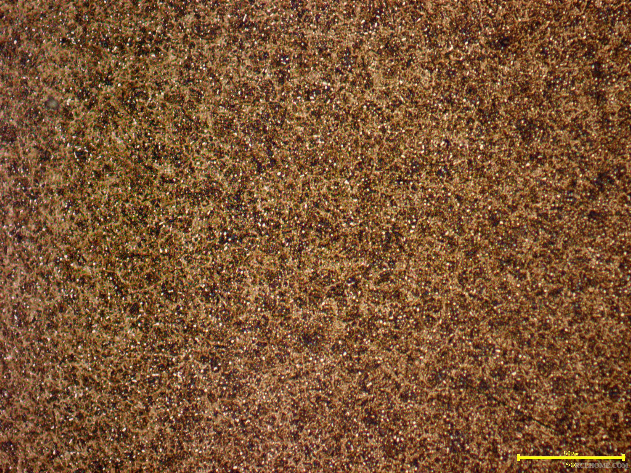

各位大神 帮忙评定这淬回火马氏体组织是几级  放大500倍

隐晶、细小结晶马氏体+细小针状马氏体+碳化物较多且细而均匀           建议评一级

很不错的组织1级
发表于 2017-2-9 12:44:51 | 显示全部楼层
什么材料?工艺如何?组织不错
发表于 2017-2-9 13:39:27 | 显示全部楼层
什么材料?高碳钢球化后淬火,感觉合金含量很少。

 楼主| 发表于 2017-2-9 14:29:44 | 显示全部楼层
GCr15轴承钢

楼主,这照片是放大多少倍的?

感觉,组织不是太好,好像有屈氏体

我怎么没有看到

图片里面的黑色点状物,是屈氏体吗?

没有屈氏体  轴承钢中的黑马和白马
其实我还觉得黑区和白区不够明显,所以我怀疑合金含量偏低,主要是Cr含量是否偏低。

瞎闹,GCr15是看淬火组织,回火了火看得清个毛线。

金相组织中:
隐晶马氏体+少量细小结晶马氏体+较多残留碳化物;同一上面坛友的评级;
残留碳化物较多且未见明显针状马氏体,猜测硬度值也不会很高;
另外:建议对试样重新抛光,浅腐蚀,看看是否有屈氏体。
这个应该适当调整下工艺

 楼主| 发表于 2017-2-11 08:59:38 | 显示全部楼层
zhaozhhihua 发表于 2017-2-10 17:29
金相组织中:
硬度 66HRC

发表于 2017-2-11 09:59:55 | 显示全部楼层
评判状态有分歧,苏联是淬火回火后评的,美欧日是淬火后评的,国内跟随老大哥。
清淡大,祝你身体健康,新年快乐。
请问,如何判断出这个材料球化过?
还有怎么判断出这个合金元素少呢?

清淡 发表于 2017-2-10 09:14
其实我还觉得黑区和白区不够明显,所以我怀疑合金含量偏低,主要是Cr含量是否偏低。 ...
原来如此判断合金元素, 谢谢了清淡, 谢谢指点。

发表于 2017-2-14 13:49:10 | 显示全部楼层
木叶微凉 发表于 2017-2-11 09:59
评判状态有分歧,苏联是淬火回火后评的,美欧日是淬火后评的,国内跟随老大哥。 ...
呵呵,反正我们汽车零件上的这种材料都是淬火后看,回了火也试着看过,除非是3级以后的组织才看得到不然就是瞎猜

simida 发表于 2017-2-13 12:04
清淡大,祝你身体健康,新年快乐。
请问,如何判断出这个材料球化过?
碳化物球还未完全溶解。合金元素这个还是做成分分析准一点,我是乱猜的。
