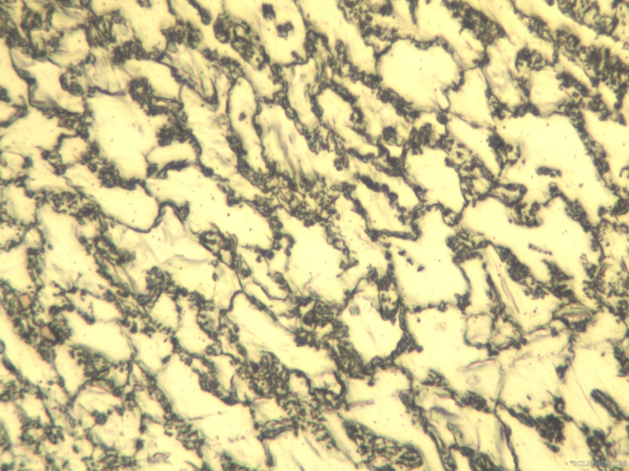

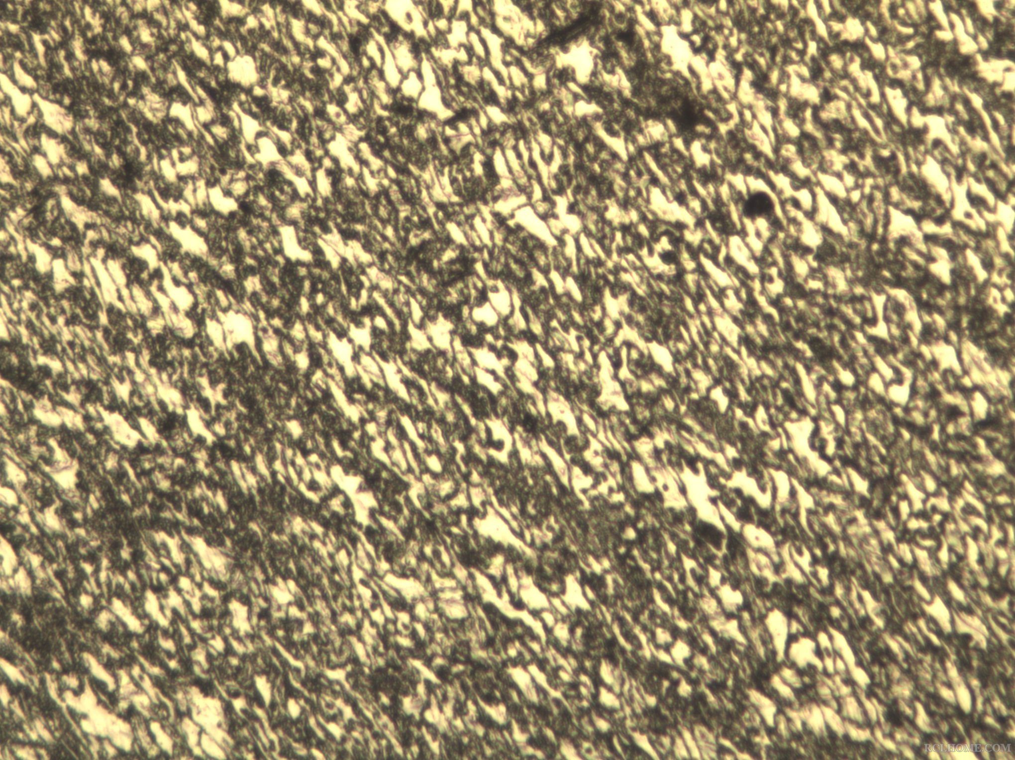

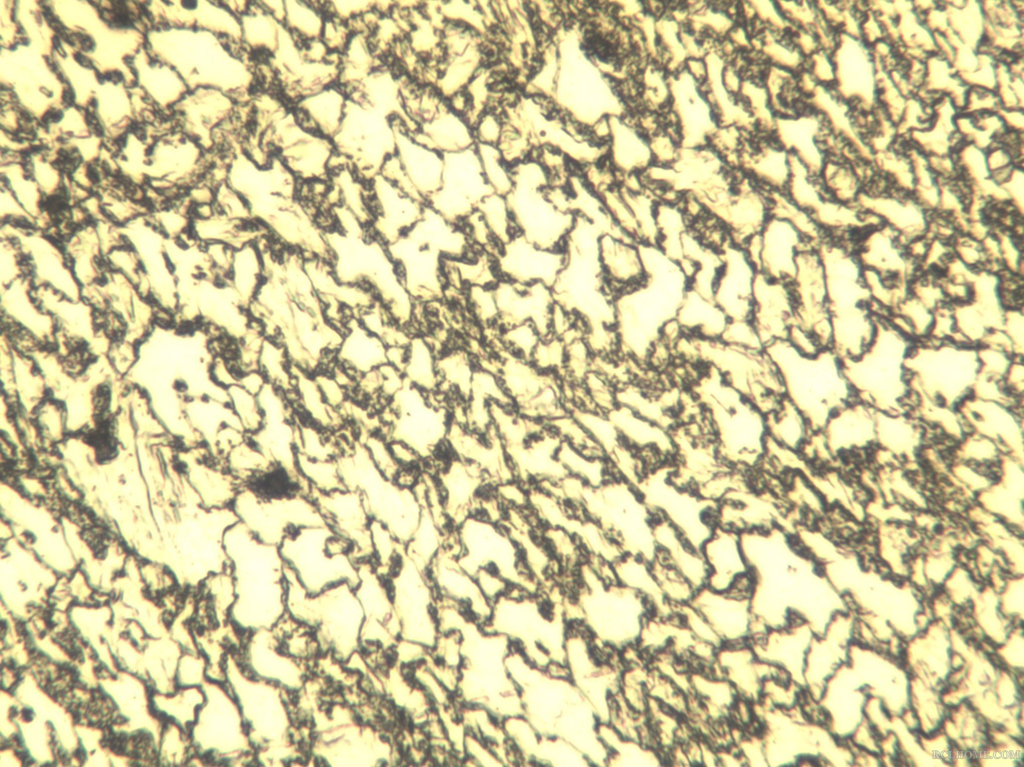

如题,材料20CrMnTi,工具夹片,正火状态,金相照片分别为400倍,200倍,100倍
热处理工艺:(渗碳介质为甲醇+煤油,多用炉)910℃,1.1CP,90min(强渗),900℃,1.0CP,60min,降温850,0.8CP,30min,湛火,165回火
出来后硬度总是达不到要求HRC58-63,基本都是HRC55左右。请各位帮忙分析一下,谢谢

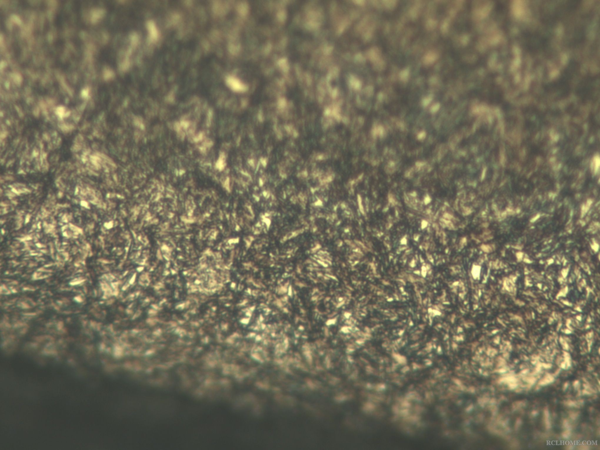

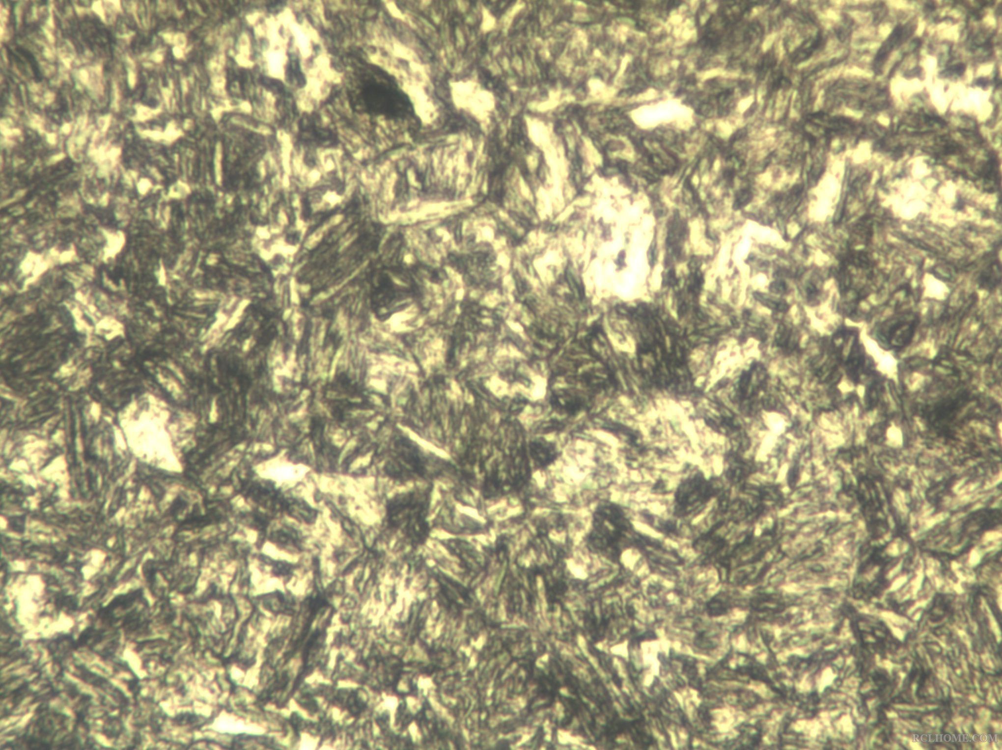

渗碳后金相照片也有,谢谢

4mm的,金相照片是正火组织的

已添加在帖子中,请帮忙看看

看不大清   残奥多了吗    回火前硬度多少呀   给个硬度梯度曲线出来

看看正火的金相有没有问题,渗碳后表面硬度只有HRC52左右

现在怀疑正火组织有问题导致渗层不均,硬度不行,不知道是不是,想问问正火组织有没有问题

渗碳湛火的组织还算可以,

渗碳淬火后的表面组织不错,说明碳浓度合适,心部组织也不错,说明冷却也合适。
问题出在楼主硬度检测方法不对,那么浅的硬化层不适合用HRC这样的重载荷来测表面硬度。
