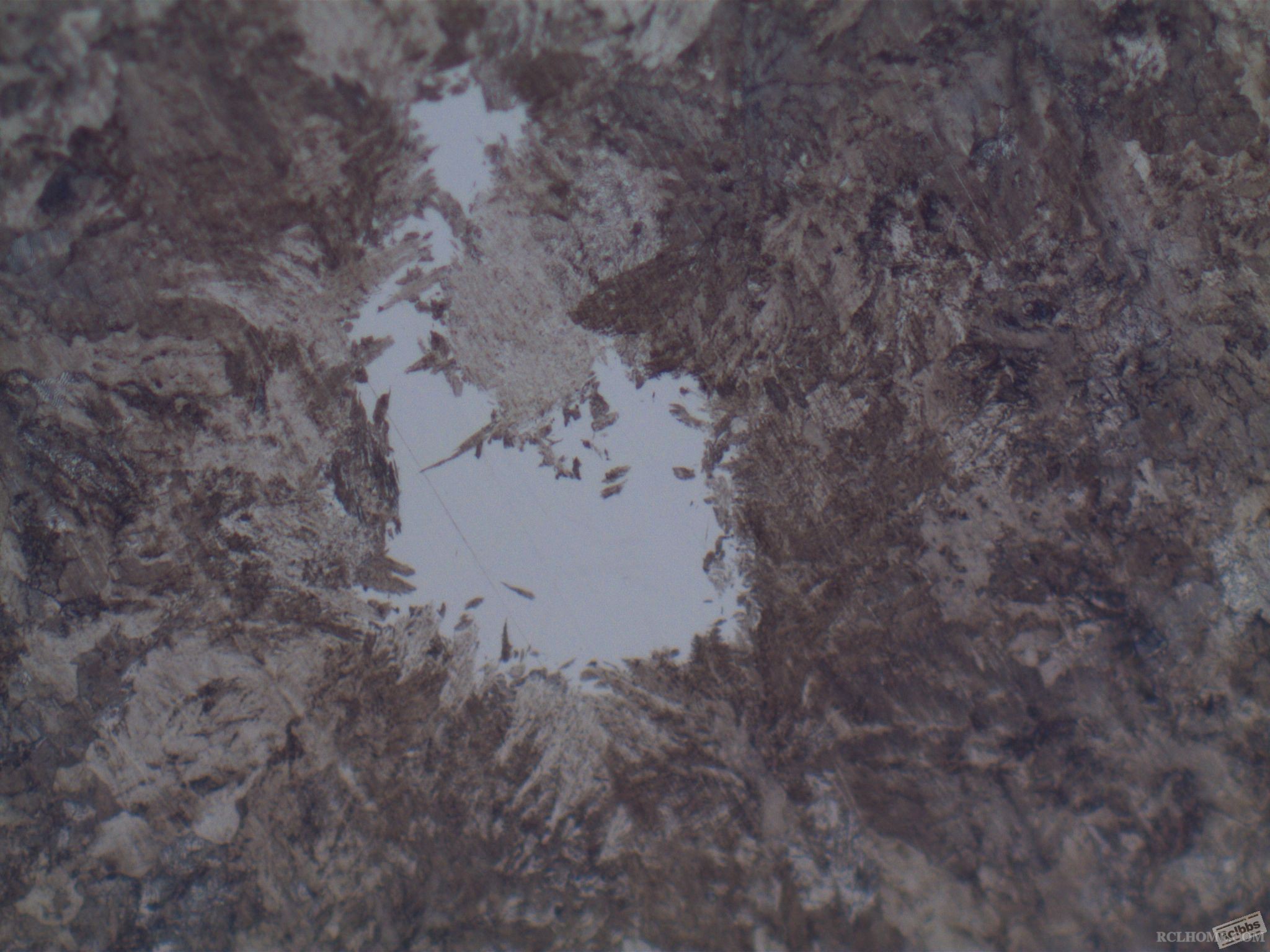

轴承钢GCr15圆钢,未经预处理,直径100mm,厚度25mm,850℃*1.5h,170℃*3h(回火两次),油淬。芯部硬度40HRC,组织如图。请教:1、图中白亮区组织及形成原因(硬度50HRC)?2、应采用如何工艺能保证芯部硬度58HRC以上?

发表于 2017-2-14 11:14:15 | 显示全部楼层
可能是莱氏体

发表于 2017-2-14 13:10:40 | 显示全部楼层
白色的应该是残余奥氏体
发表于 2017-2-14 14:13:42 | 显示全部楼层
长风 发表于 2017-2-14 13:10
白色的应该是残余奥氏体
硬度50HRC

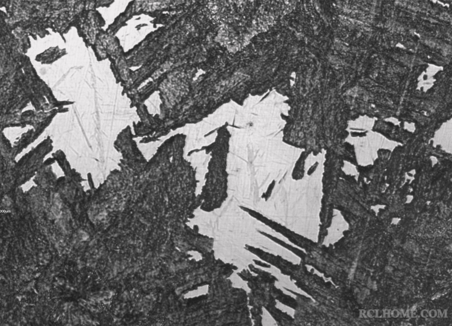

发表于 2017-2-14 15:09:49 | 显示全部楼层
里面也有马氏体,只是这张照片没显示出来。
看这张是不是很像?

发表于 2017-2-15 10:14:32 | 显示全部楼层
哥们儿你这写的的是锻后空冷,你帖子里又说淬火。但是看组织,绝对不是淬火组织,关于白色区域,是合金偏析造成的。
发表于 2017-2-15 10:15:39 | 显示全部楼层
看这张是不是很像?
合金偏析区,奥氏体稳定性增强,即使空冷也能获得马氏体+残奥。
发表于 2017-2-15 12:39:49 | 显示全部楼层
为什么我感觉第一张图是铁素体?
发表于 2017-2-15 13:46:04 | 显示全部楼层
aaron01 发表于 2017-2-15 12:39
为什么我感觉第一张图是铁素体?
很白哈 严工如果怀疑可以叫楼主打一下硬度,我是觉得不是铁素体。
发表于 2017-2-15 13:49:21 | 显示全部楼层
第一张图而且不像是过共析钢,看不到针状马氏体,感觉是板条,我怀疑楼主上错图了
发表于 2017-2-15 13:54:38 | 显示全部楼层
aaron01 发表于 2017-2-15 13:49
第一张图而且不像是过共析钢,看不到针状马氏体,感觉是板条,我怀疑楼主上错图了。 ...
我也怀疑过图,图片标注是锻造后空冷。但是严工注意了吗?这个断后空冷却并不慢,从500倍看,很难看到片间距,这个组织可能大部分是伪共析组织。类似的组织我见过,移动硬盘在家里,不然我找给你看。
发表于 2017-2-15 14:00:24 | 显示全部楼层
清淡 发表于 2017-2-15 13:54
我也怀疑过图,图片标注是锻造后空冷。但是严工注意了吗?这个断后空冷却并不慢,从500倍看,很难看到片 ...
基体吗?这哪是什么珠光体啊,我认为是马氏体。
发表于 2017-2-15 16:36:02 | 显示全部楼层
500四分之一.jpg 严工你觉得这个是低碳马氏体还是什么?

 楼主| 发表于 2017-2-16 10:13:30 | 显示全部楼层
清淡 发表于 2017-2-15 10:14
哥们儿你这写的的是锻后空冷,你帖子里又说淬火。但是看组织,绝对不是淬火组织,关于白色区域,是合金偏 ...
图片弄错了,可惜不会删除啊

 楼主| 发表于 2017-2-16 10:15:16 | 显示全部楼层
为什么我感觉第一张图是铁素体?
谢谢大家的讨论,此贴无效,第一次发帖,图片引用错误。有效贴再次,请严工指教http://www.rclhome.net/forum.php ... mp;page=1#pid397641

发表于 2017-3-3 08:16:56 | 显示全部楼层
白色块是材料问题,不是热处理问题!解决的办法是先经过锻打,然后再扩散退火。
