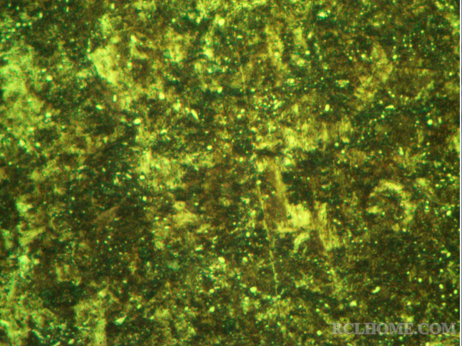

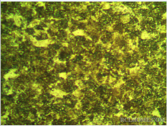

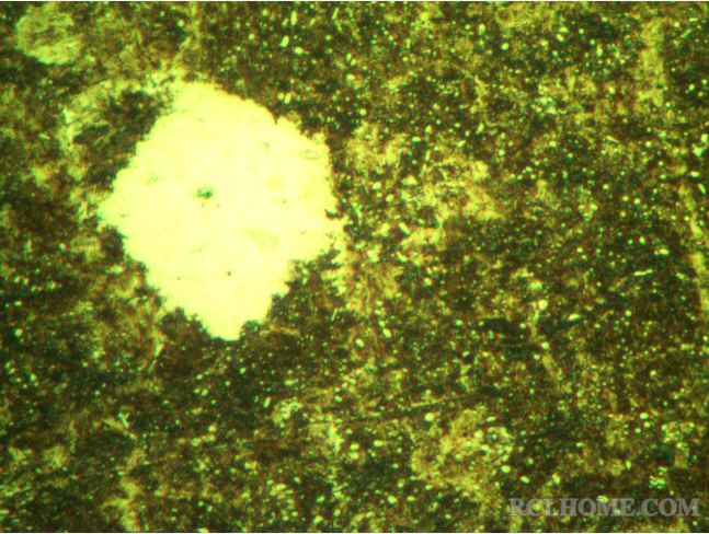

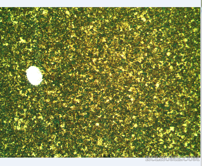

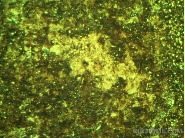

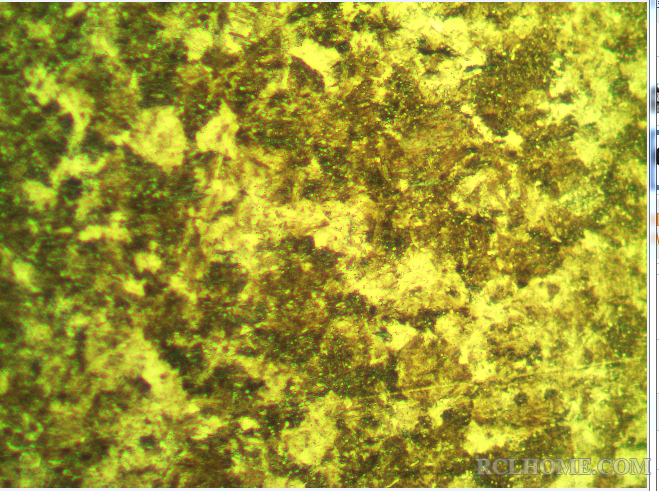

轴承钢GCr15圆钢,未经预处理,直径100mm,厚度25mm,850℃*1.5h,170℃*3h(回火两次),油淬。芯部硬度40HRC,组织如图。请教:1、图中白亮区组织及形成原因(硬度50HRC)?2、应采用如何工艺能保证芯部硬度58HRC以上?

楼主如果用的是线切割,那白点很有可能是线切割留下的
确为线切割加工,请教原理,拜谢了!!!!  发表于 2017-2-14 16:56

用线切割切的试样吧?

发表于 2017-2-14 17:43:30 | 显示全部楼层
具体原理不太清楚,根据金相成像原理,可能是线切割使得金属熔化或氧化的那部分耐蚀性比较强,不被浸蚀,在显微镜下观察是白亮的。试样多磨磨,白点就没了
发表于 2017-2-15 10:22:24 | 显示全部楼层
如果担心是线切割影响,可以把切下来的小块样再金相切割机上切开镶嵌再看看。检测面尽量不要受外来影响,线切割是高温熔切割,切割面的样我一般会把切割面打磨掉1 2毫米再镶嵌。

 楼主| 发表于 2017-2-15 16:35:44 | 显示全部楼层
清淡 发表于 2017-2-15 10:22
如果担心是线切割影响,可以把切下来的小块样再金相切割机上切开镶嵌再看看。检测面尽量不要受外来影响,线 ...
该样品为线切割后开裂断开,现在要分析断裂原因的。我看组织除有部分偏析外未见其他异常,所以才发上来讨论的。不知道断裂跟线切割有关系没?
发表于 2017-2-15 21:06:15 | 显示全部楼层
试样再用粗金相砂纸多磨一下,这些白色的块块就少了

发表于 2017-2-16 07:35:44 | 显示全部楼层
线切割用的是钼丝,钼丝留下来的,要多磨一些

发表于 2017-3-3 08:18:24 | 显示全部楼层
淬火温度高了   马氏体太粗

发表于 2018-3-12 17:18:25 | 显示全部楼层
没退货的材料  原始组织部均匀
