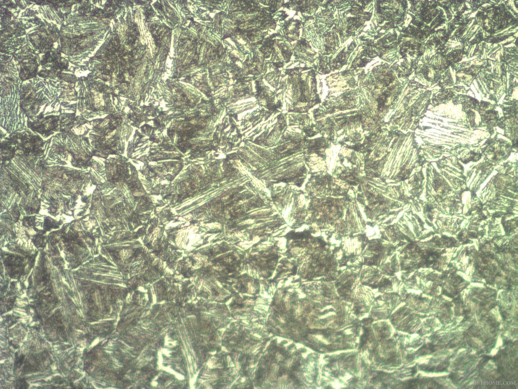

请教这个40Cr调质组织?直径25,芯部组织,热处理工艺未知,

 楼主| 发表于 2017-2-15 11:38:10 | 显示全部楼层
图片500X
发表于 2017-2-15 13:49:33 | 显示全部楼层
心部冷却不足,经常出现类似组织。

 楼主| 发表于 2017-2-15 14:18:28 | 显示全部楼层
是贝氏体组织吗?
发表于 2017-2-15 14:28:47 | 显示全部楼层
应该是贝氏体

发表于 2017-2-15 16:02:57 | 显示全部楼层
是调质组织吗?M+B+F
发表于 2017-2-15 20:59:39 | 显示全部楼层
没有回火的组织照片吧?

发表于 2017-2-16 16:16:36 | 显示全部楼层
清淡 发表于 2017-2-15 13:49
心部冷却不足,经常出现类似组织。
清淡, 请问这图片有什么组织?
发表于 2017-2-16 16:51:58 | 显示全部楼层
simida 发表于 2017-2-16 16:16
清淡, 请问这图片有什么组织?
不好说,混合组织。
发表于 2017-2-17 11:01:49 | 显示全部楼层
调质后期应该是风化冷却的效果。
