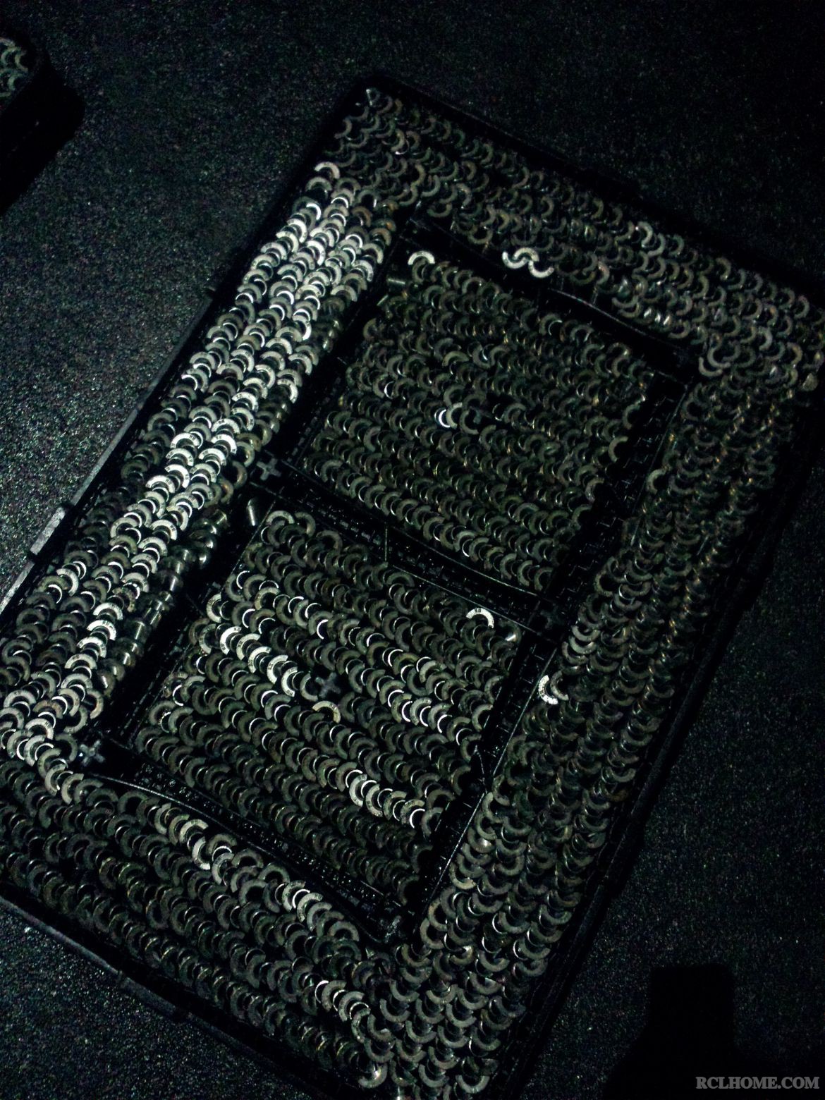

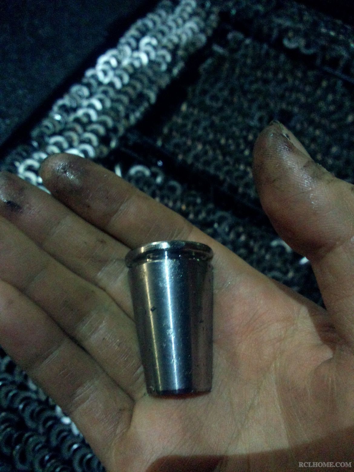

如题,请高手不吝赐教,不管从工艺还是装炉方面都可以说
材料20CrMnTi
谢谢

 楼主| 发表于 2017-2-15 21:06:48 | 显示全部楼层
shaod 发表于 2017-2-15 20:42
有什么问题?十几年前做过
湛火回火后总是差那么1,2个HRC

 楼主| 发表于 2017-2-16 16:12:45 | 显示全部楼层
shaod 发表于 2017-2-15 21:31
说说具体情况,以便对症下药儿。
产品硬度不合格,要求HRC58-64,出来产品基本都是HRC55左右,重新淬火又好了

 楼主| 发表于 2017-2-17 08:42:27 | 显示全部楼层
zxcvbnm. 发表于 2017-2-17 07:59
你的工艺呢?设备、主要工艺参数,都没有?怎么说...............
详见这个帖子http://www.rclhome.com/forum.php ... 07&fromuid=5850

发表于 2017-2-17 14:17:07 | 显示全部楼层
HSLYY 发表于 2017-2-17 08:45
应该是吧,如您说的原因,880湛火是否可行
看了你的产品及帖子,可以提高淬火温度至865℃,装炉方式需要分散,保证渗碳和淬火质量。同时建议对硬度低处进行切检,同时看退火态的渗碳层和淬火台的组织
