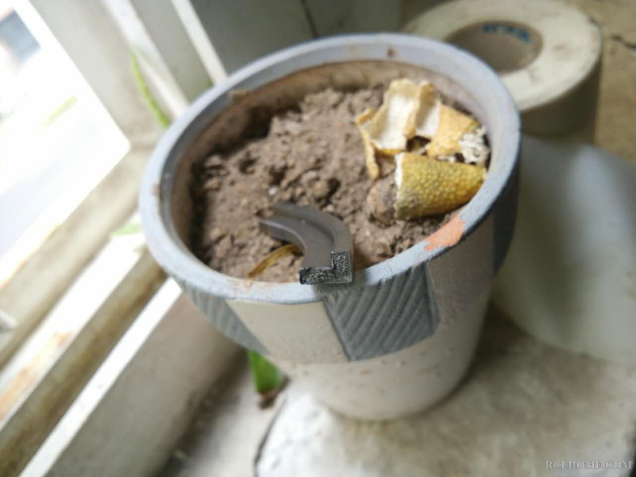

圆环形零件,直径100mm,20钢材料,做碳氮共渗淬火,硬化层有0.2-0.25,表面硬度HR30N75-80,零件发现有断裂失效现象,请专家分析下。
发表于 2017-2-22 11:52:15 | 显示全部楼层
淬火后使用断裂吗?能找到裂纹源吗?
发表于 2017-2-22 11:52:52 | 显示全部楼层
图片看不太清,给人的感觉是脆性断裂。

发表于 2017-2-22 12:02:18 | 显示全部楼层
就一个不清楚的图片,怎么分析啊
发表于 2017-2-22 12:33:58 | 显示全部楼层
做一下金相图片

发表于 2017-2-22 12:36:16 | 显示全部楼层
感觉过热了!

发表于 2017-2-23 09:43:57 | 显示全部楼层
就这样一个不算清晰断口图片,谁能分析出失效原因那真是神了。最少你的给出两张(边缘和心部)标注倍率的金相图片啊!

发表于 2017-2-23 09:59:24 | 显示全部楼层
咖啡和盐 发表于 2017-2-23 09:43
就这样一个不算清晰断口图片,谁能分析出失效原因那真是神了。最少你的给出两张(边缘和心部)标注倍率的金 ...
外行常常如此:给断裂件随便拍一个不清楚的照片,然后请大家望天打卦是什么问题,看谁猜得多,猜得对。
