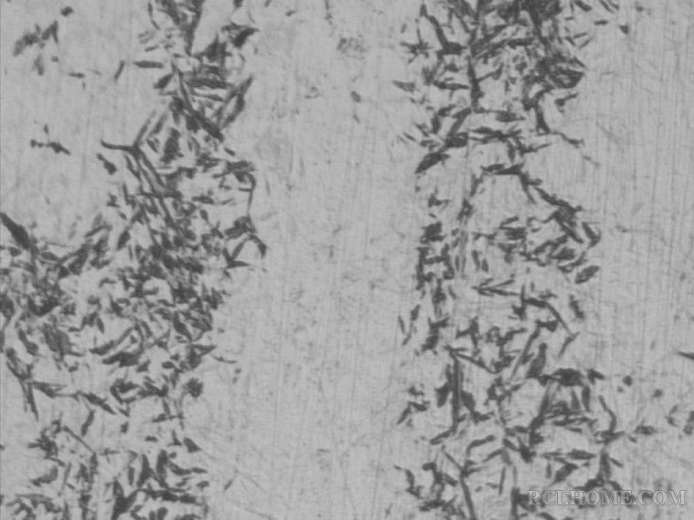

马氏体里面颜色较深的部分是最先形成的M   是受到周边为转变的高温组织影响产生回火的原因吗?探讨一下

发表于 2017-2-23 12:03:30 | 显示全部楼层
有两中可能,都是我猜的
1、从图中看,感觉碳含量属于中碳,中碳钢湛火马氏体由针状和板条状混合组织的,在回火后由于不同碳含量马氏体回火抗性不一样,导致深浅不一样
2、可能和板条状马氏体黑白交替原因一样,由于取向不一样
发表于 2017-2-23 12:18:32 | 显示全部楼层
阳极君 发表于 2017-2-23 12:03
有两中可能,都是我猜的
1、从图中看,感觉碳含量属于中碳,中碳钢湛火马氏体由针状和板条状混合组织的,在 ...
我还有个猜测,是不是位相不同造成的?

 楼主| 发表于 2017-2-23 13:02:20 | 显示全部楼层
有两中可能,都是我猜的
是的,这个是感应淬火的金相,渗碳的残奥很明显,这个图中可以看出残奥吗?

 楼主| 发表于 2017-2-23 13:02:44 | 显示全部楼层
有两中可能,都是我猜的
含碳量0.4%左右

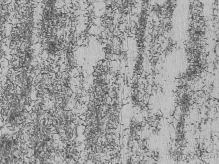

发表于 2017-2-23 16:45:36 | 显示全部楼层
个人感觉是马氏体回火程度不同
附图为感应淬火,马氏体随流线出现黑白带状

 楼主| 发表于 2017-2-23 17:08:41 | 显示全部楼层
腊月寒沫 发表于 2017-2-23 16:45
个人感觉是马氏体回火程度不同
附图为感应淬火,马氏体随流线出现黑白带状 ...
哦 我也是怎么认为的,请教一下,感应淬火的能开的处残奥吗?

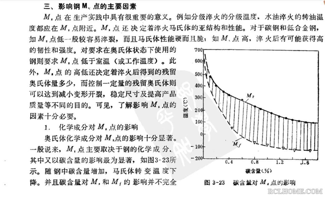

发表于 2017-2-23 17:12:49 | 显示全部楼层
残奥量和Ms点高低有关,影响Ms点的因素是碳含量和其他合金元素含量。
如果是40碳钢的话,淬火后在显微镜下应该是看不到残奥的,因为40钢的Ms点很高。

发表于 2017-2-24 09:04:21 | 显示全部楼层
Abo 发表于 2017-2-24 08:19
不是碳钢,合金钢  谢谢了
回火前没法看,马氏体跟残奥混在一起
回火后有可能看到,偏析越严重越容易出现

发表于 2017-2-24 11:57:18 | 显示全部楼层
不是碳钢,合金钢  谢谢了
合金钢也要看牌号的,40Cr,42CrMo淬火就不会有可见的残奥,当然H13会有。
合金元素影响Ms点和Mf点,其中碳的影响是最大的。

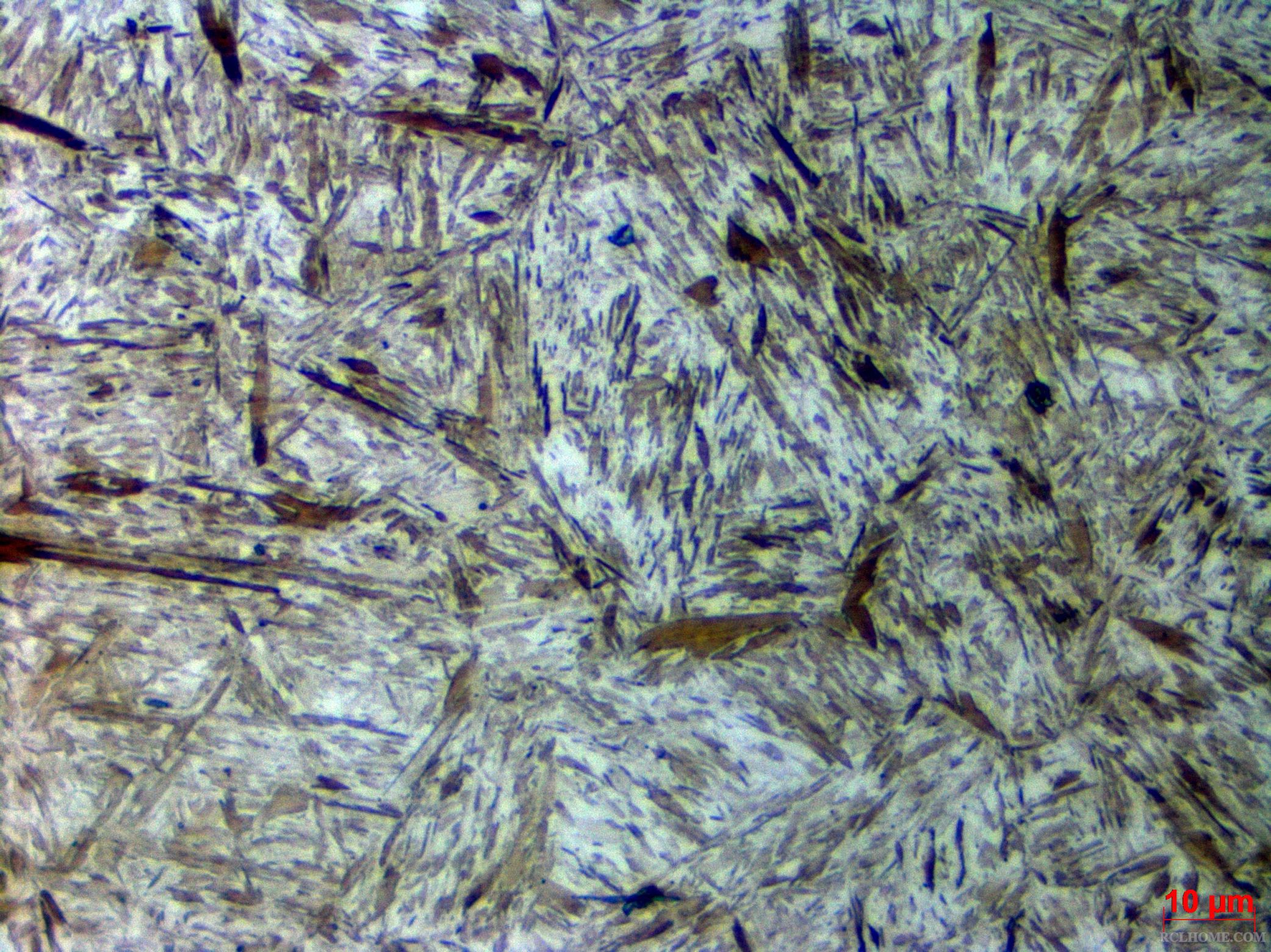

发表于 2017-2-26 15:05:38 | 显示全部楼层
楼主看看这张图。

 楼主| 发表于 2017-2-27 08:03:24 | 显示全部楼层
搬运工 发表于 2017-2-26 15:05
楼主看看这张图。
白色的是残奥?
