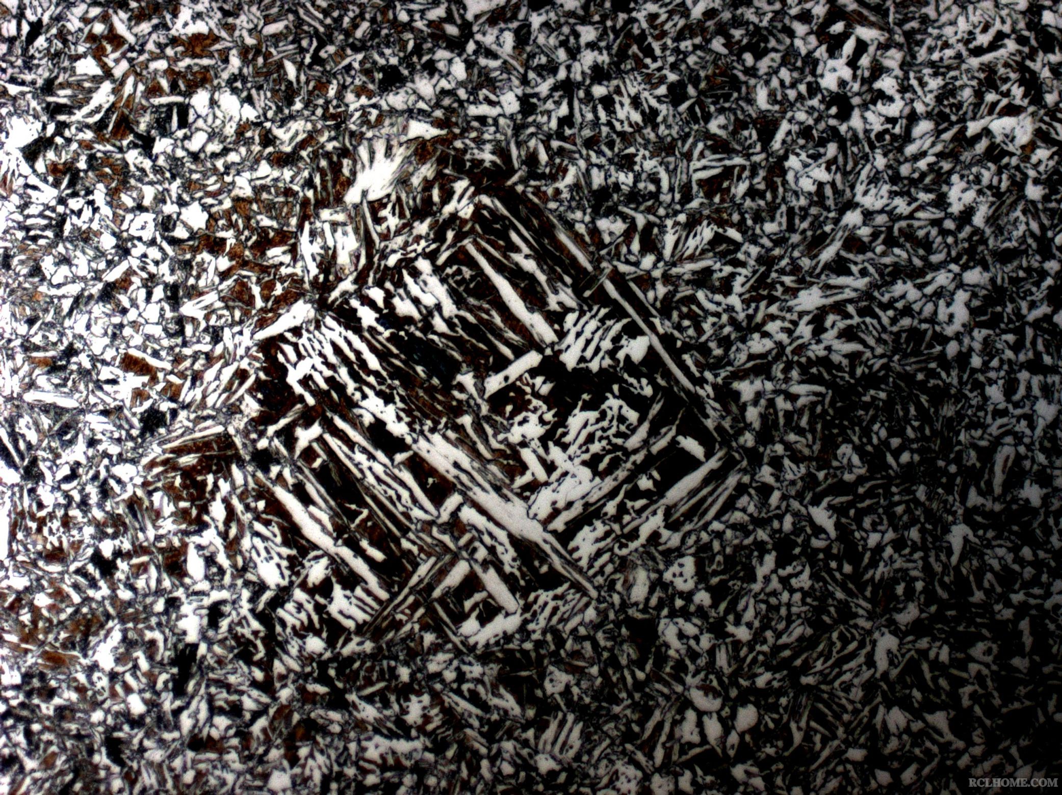

20CrNiMoH,500X,直径10mm圆棒580°C等温转变产物

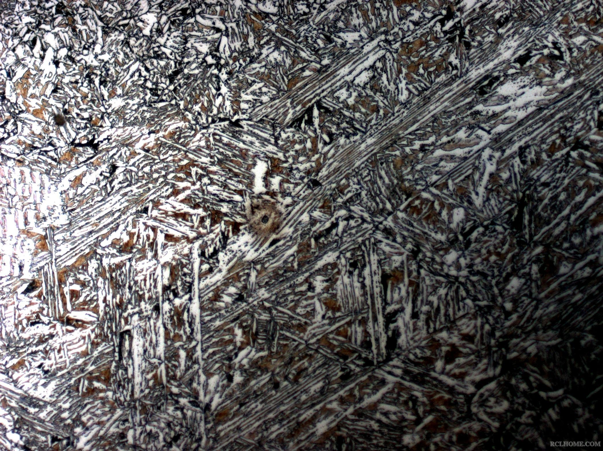

20CrNiMoH,500X,直径10mm圆棒560°C等温转变产物

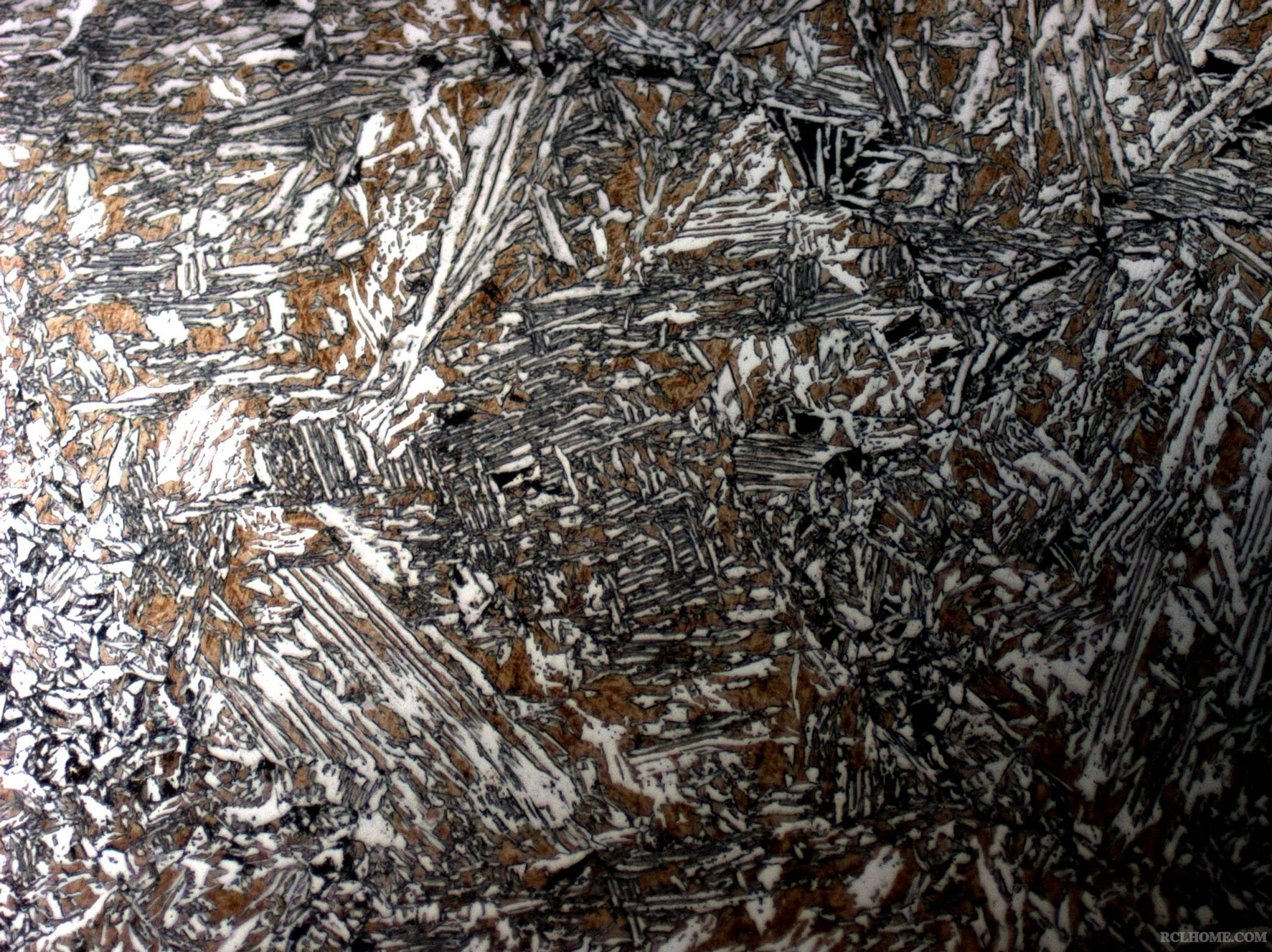

20CrNiMoH,500X,直径10mm圆棒540°C等温转变产物
请帮忙分析下三张图的组织组成?有无魏氏组织??谢谢!

很明显的魏氏组织啊

全部都是魏氏组织吗?

感觉有马,黄色的部分。

第一张图中心感觉是个大晶粒。

马氏体,上贝,魏氏,珠光体共存

对,猜测的和我的实际情况相吻合,我的等温时间为1h,我也怀疑黄色的是马氏体,奥氏体的不完全转变产物

其它三个我都能找到,请问这个魏氏组织是第一张的吗?

第一张图里的长针状铁素体是魏氏组织
