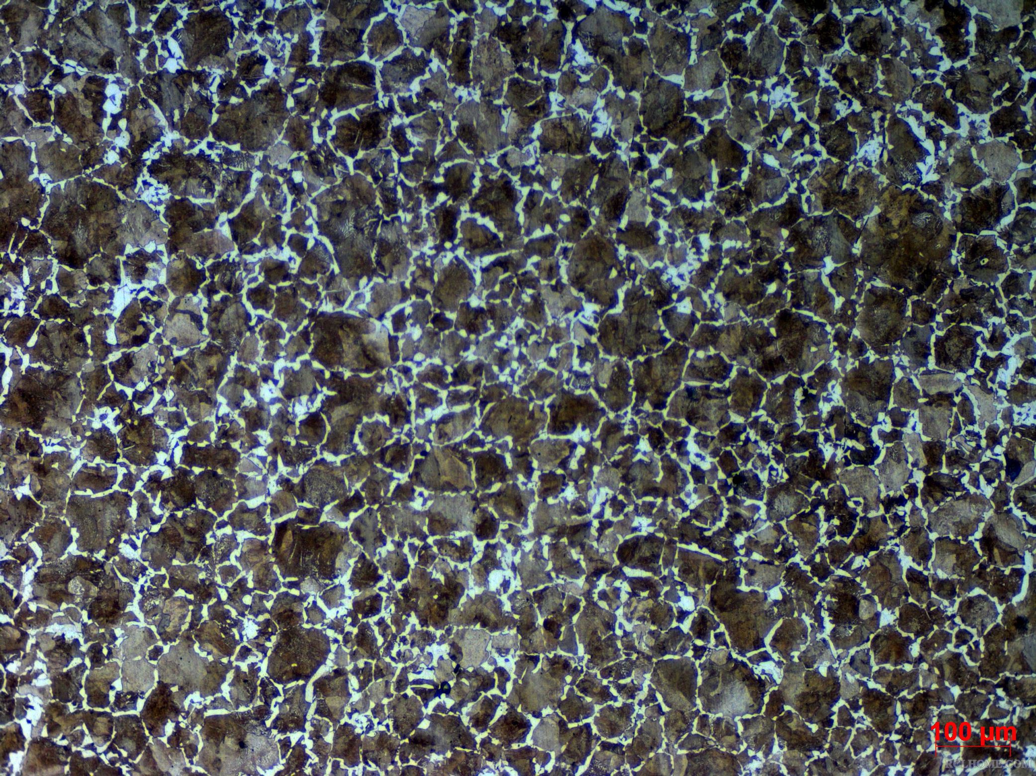

为什么这种珠光体看起来挺像马氏体?原材料是控轧控冷成型的棒料

大概猜测含碳量在0.6左右。有1000x的吗?珠光体因合金、冷却速度不同,形成的是各种片间距不同的珠光体,需要高倍下看片间距。

看看硬度有多少?

硬度200HB

没到0.6    0.48左右      1000X下到时能开到一些片层结构,就是咋一看很像马氏体的感觉

猜的有点走远了!你看索氏体你会觉得更像。

清淡, 这个组织是否ok?
怎么看都像冷却很慢似的。

哦 片层太小的缘故吧

轧钢  钢厂大批量生产的材料

根本原因在于你的显微镜放大倍率不够。哈哈

应该使用1000X的镜头,我们的显微镜蔡司的没问题

平衡状态没准真是0.6,一般轧制钢材由于冷速过快就是这个样子。

组织正常,没有问题

是没有问题,就是说看起来像马氏体 让大家谈谈而已

没看出来像马氏体

那是因为你没看过这样的马氏体  学海无涯

先共析铁素体析出后,有可能0.6   冷却速度快

典型的铁素体加片状珠光体组织,最易辨认。

是的  就是冷却快片层间距很小放大倍数不够看不清而已

马氏体是这个硬度吗?

请注意“像”  本来就不是M

感觉是铁素体+屈氏体。低倍都是看不清,所以感觉有点像吧

恩 我也这么认为
