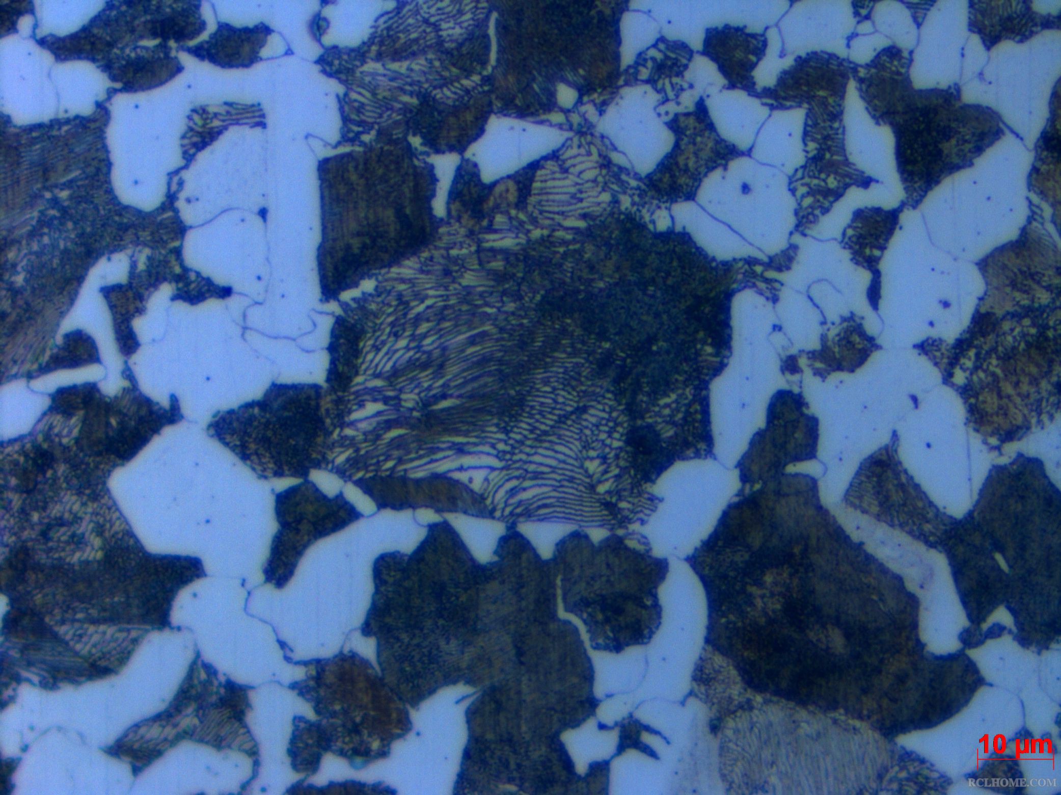

如题,标出处图中的珠光体

黑色的部分是?
这是1000倍了吧,不至于看不清片层了啊

不知是不是,感觉放大这么大的倍数,片层的也是

九叶之殇 发表于 2017-2-25 13:37
黑色的部分是?
看不清也是,黑色的都是珠光体。
发表于 2017-2-25 14:40:38 | 显示全部楼层
都是!
发表于 2017-2-25 14:41:21 | 显示全部楼层
关于这个问题,我在15年之家年会上提到过

除了铁素体应该都是

清淡 发表于 2017-2-25 14:40
看不清也是,黑色的都是珠光体。
这样啊,多谢指点
发表于 2017-2-27 12:06:37 | 显示全部楼层
你把珠光体想象成一个个球型片状结构的晶粒,然后你去切割的时候,切面刚好和某个晶粒的片状垂直,你能够很清晰看到一片片的结构,如果不是垂直呢,如果是平行的会怎么样? 自然只能是黑团团一个喽。

aaron01 发表于 2017-2-27 12:06
你把珠光体想象成一个个球型片状结构的晶粒,然后你去切割的时候,切面刚好和某个晶粒的片状垂直,你能够很 ...
不错就是要这么想。
