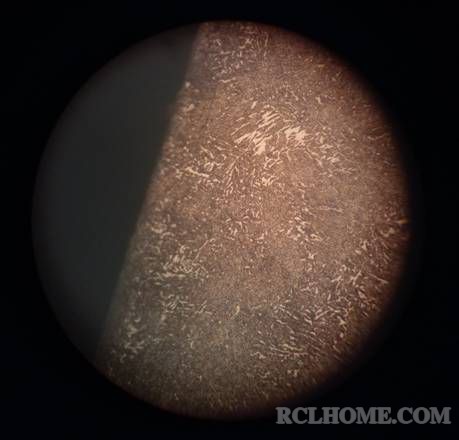

离子氮化预处理35CrMo调质组织,400倍,是否异常?

如题,硬度合格,但是调质组织如何评级呢?是否只是简单淬火+低温(中温)回火?
发表于 2017-2-28 15:44:02 | 显示全部楼层
这样的组织对最终零件性能不利,
1,如果调质淬火不好,用低温马马虎虎回下火,最终做氮化时,心部硬度还是会大幅下降,可能会让心部硬度、强度达不到图纸要求;
2,低温回火的话,前道加工的内应力去除不干净,氮化过程容易因应力释放造成较大的变形。

 楼主| 发表于 2017-2-28 15:54:22 | 显示全部楼层
aaron01 发表于 2017-2-28 15:44
这样的组织对最终零件性能不利,
1,如果调质淬火不好,用低温马马虎虎回下火,最终做氮化时,心部硬度还是 ...
真是说到点上了。
我们离子氮化时,确实因此而导致零件氮化层深合格,表面硬度始终在500HV,返修的话表面硬度还基本在500HV。正常的话,表面硬度能够>600HV。
变形确实规律不一致,导致本来是解决变形而改材料、改工艺、高成本生产的零件,还不如渗碳淬火(20CrMnTi)的变形规律。
发表于 2017-2-28 16:28:46 | 显示全部楼层
调质的回火温度比氮化温度高出20-30度是常规要求,这样才能保证前道的内应力去除干净。
这种调质我们称为假调质,起不到释放应力的作用。

 楼主| 发表于 2017-2-28 16:42:49 | 显示全部楼层
这种调质我们称为假 ...
非常赞同,我们520℃进行离子氮化。目前假调质盛行。让我们吃了不少苦头
