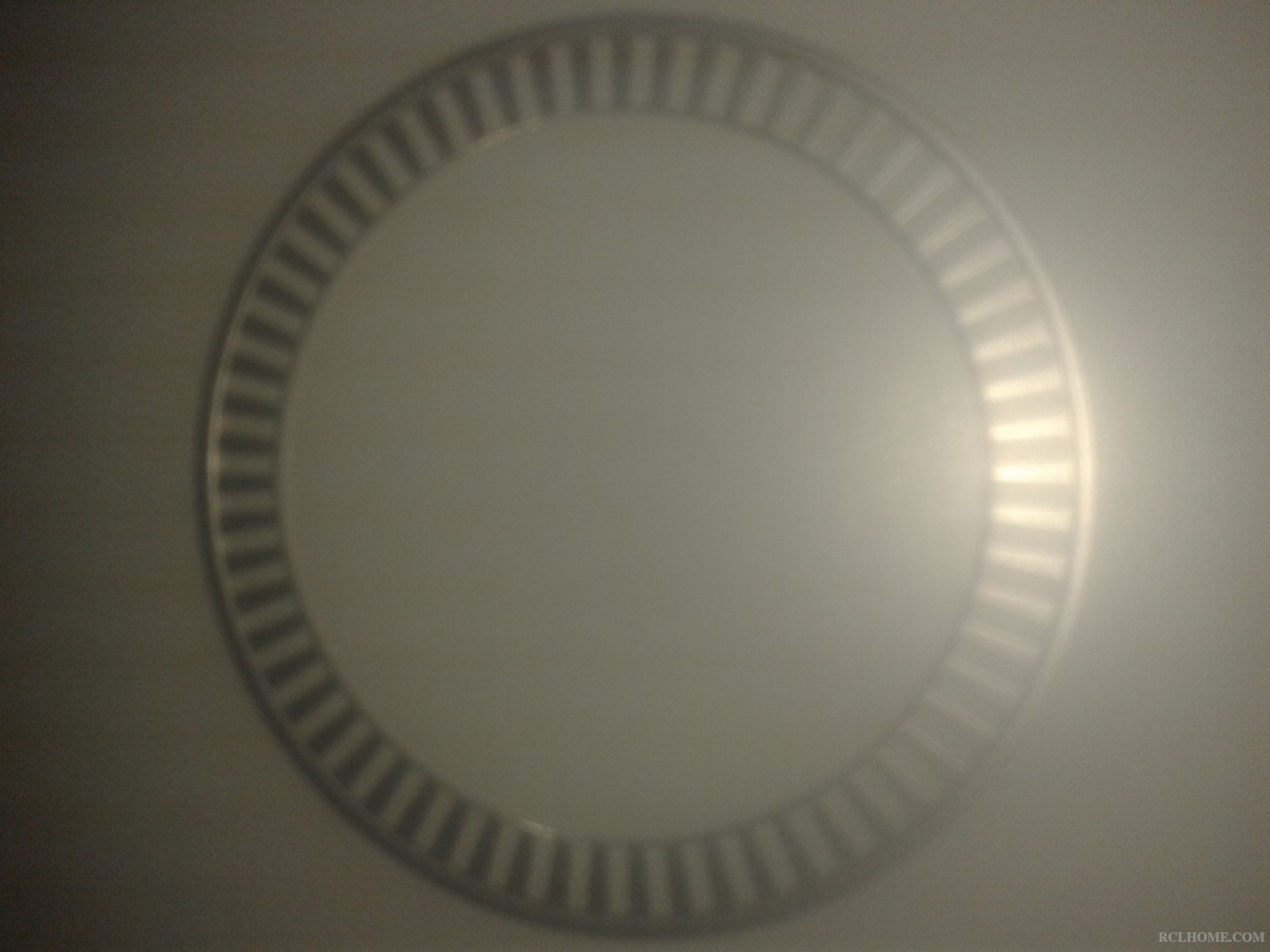

如图,各位大神有什么好的建议。

0.3mm厚的DC04薄片  渗碳总深度0.03mm    热处理要求比较好达到    就是变形像波浪一样

外径60mm内径52mm

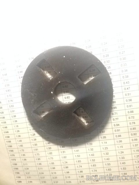

还是湛火后夹着回火比较好。这种夹板怎么样 219686938698124001.jpg 夹的时候用螺杆穿是个长方形的孔。
