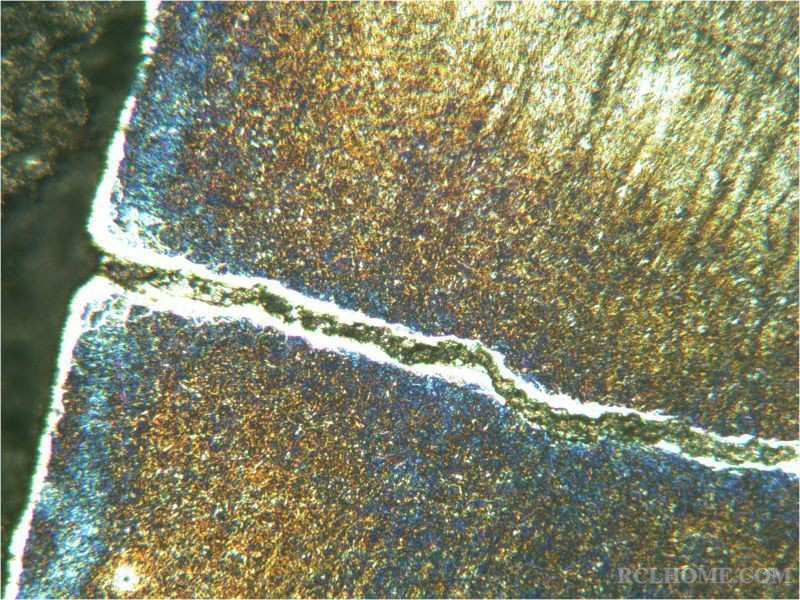

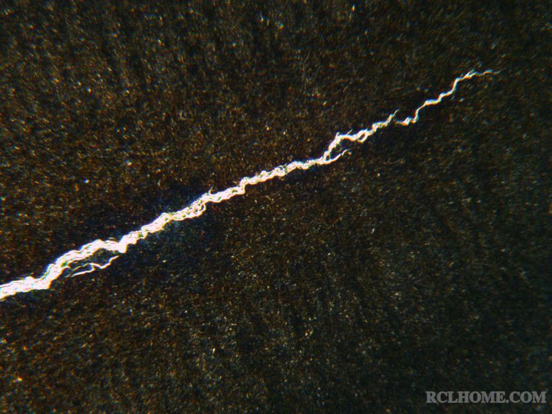

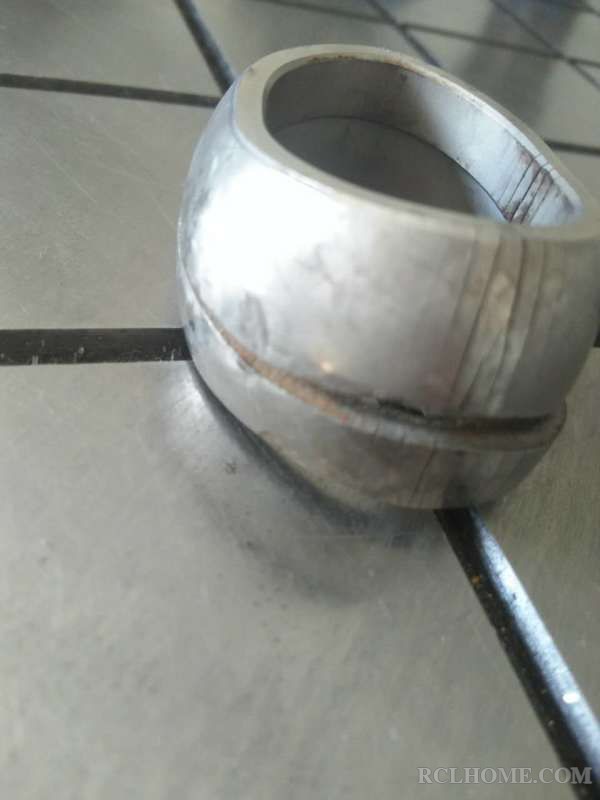

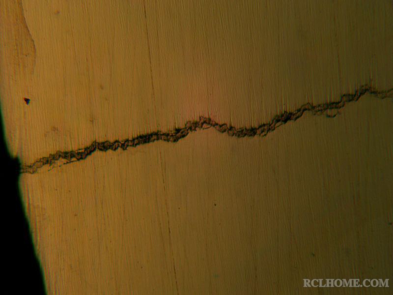

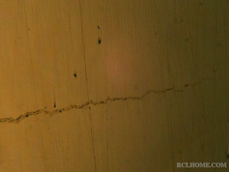

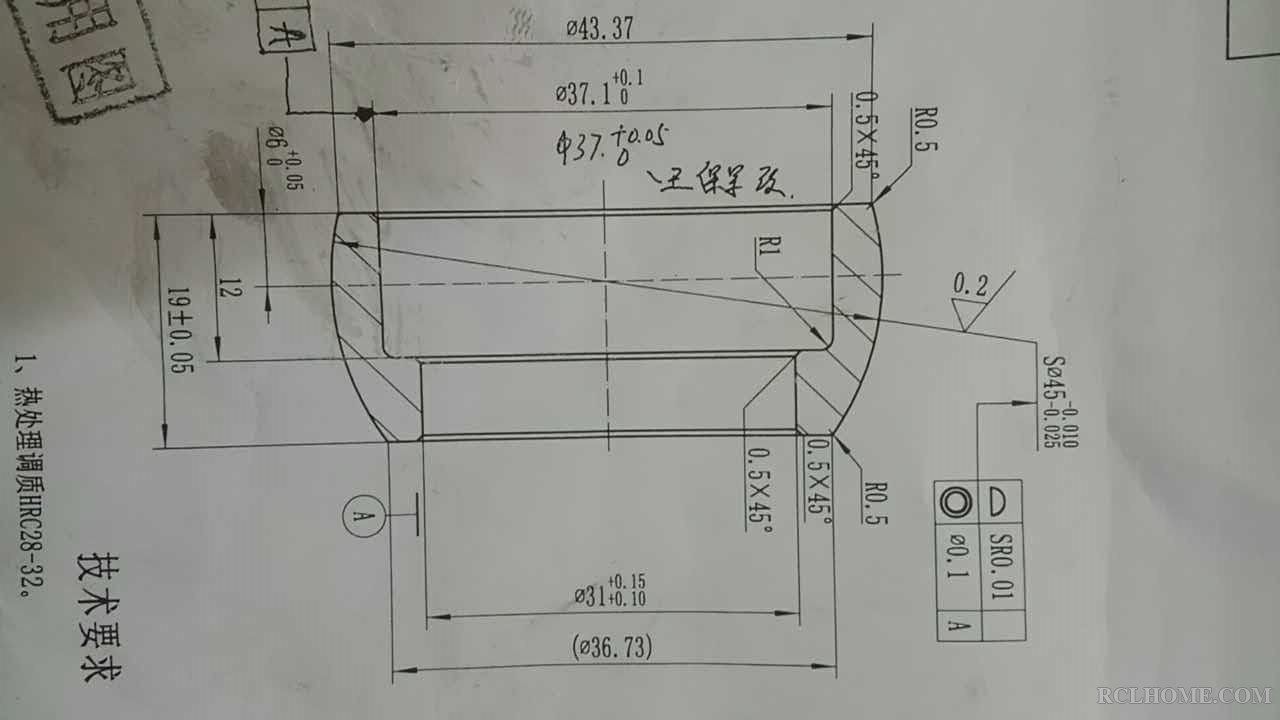

材料42CrMo,加工工艺锻打-调质-车削-气体软氮化。锻后未检测直接调质,车削时发现个别零件有裂纹,氮化后又发现有裂纹零件,求教原因
裂纹黑色标示
裂纹黑色标示
裂纹金像100X
裂纹金像100X
砸扁看裂纹表面
砸扁看裂纹表面
图纸
图纸

金相上看,应该是渗氮之前就已经产生裂纹了,锻造后没有探伤,不知前辈是否有办法分析原因,洗耳恭听。

锻造的者疑问:他们以前出现的裂纹都是纵向的,这个裂纹是横向的;砸开看裂纹表面比较光滑,锻造出现的裂纹表面是蜂窝状的。锻造厂的辩解。
请教一下,锻造产生这种裂纹的原因是什么?

我的意思是说42CrMo材料,这么小的零件如果做调质的话要达到28~32HRC是很容易的,并且高温回火温度会超过你560氮化温度的。并且零件在经过氮化后期中心硬度也不会出现下降。但是从你给出的砸开裂纹的照片上零件变形(那么大)。我瞎猜可能这个零件中心硬度可能比较低。

从这张照片来看,应该是淬火加热前存在裂纹。建议你重新抛光腐蚀,这张腐蚀深了。再照一张裂纹尾端的照片。这样就更好确认了。

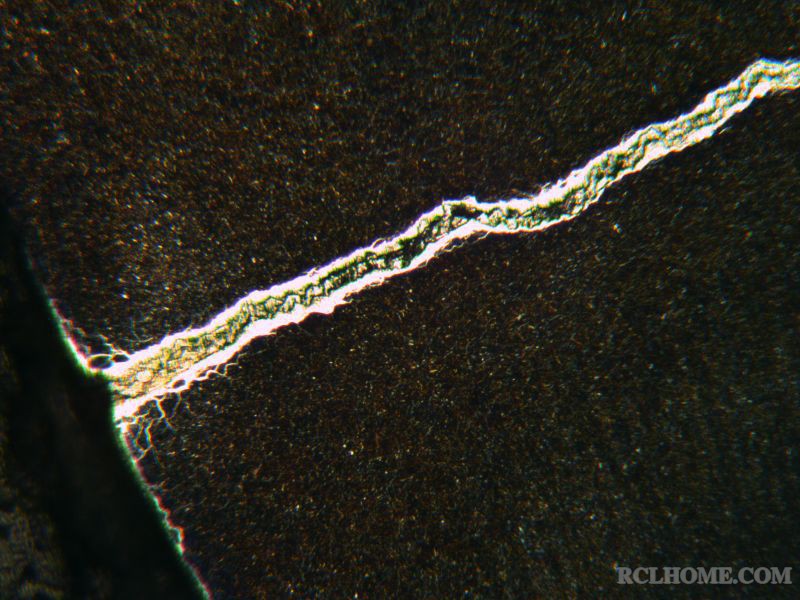

上全图,您给分析分析

腐蚀还是深。裂纹尾部不具备淬火裂纹特征,裂纹开口处还是可以看出脱碳的痕迹,应该不是调质造成的。

发表于 2017-3-7 10:19:25 | 显示全部楼层
鲍武魁 发表于 2017-3-5 20:36
不用测,是氮化白亮层
未必,我认为核心问题是23楼的第一张照片里,裂纹两侧的白层是什么?到底是白亮层还是脱碳层?
如果是后者,显然问题出在锻造了,如果是前者,调质的时候开裂的可能性大些。
不过这个照片给我的直觉是,这里是铁素体脱碳层(因为我感觉这里的白层比表面的白亮层更厚,似乎没有理由),你能给个1000倍的特写吗?

裂纹两侧的白层看着有脉状氮化物呀

氮化前已经开裂是毫无疑问的,不用怀疑,现在的问题是要搞清楚是否在调质的淬火前就已经有开裂。
如果是锻造开裂,可以推测到,裂纹两侧在氮化前已经会有严重的氧化和脱碳了,然后这里又被氮化了,这种情况,我猜想可能会有氧化物,如果裂纹里面那些小白岛是氧化物,那基本可以判定是淬火前就有裂纹了。
另外一个现象,裂纹两侧的“白层”为什么会比零件表面的白亮层厚很多,这是让我费解的,所以我在想,会不会这个白层不全部是氮的化合物呢?
以上全部是推测,要想证明是氮化前开裂的,当前证据已经足够,不过要判断是锻造问题还是淬火问题,还需要仔细辨别一下白层是什么?

还是建议你腐蚀浅一些,可以看清裂纹两侧的组织。估计你工件上的裂纹也是细裂纹,你现在的照片上由表至里全是白的,气体软氮化能在这么狭小的空间做出如此的白亮层吗?
