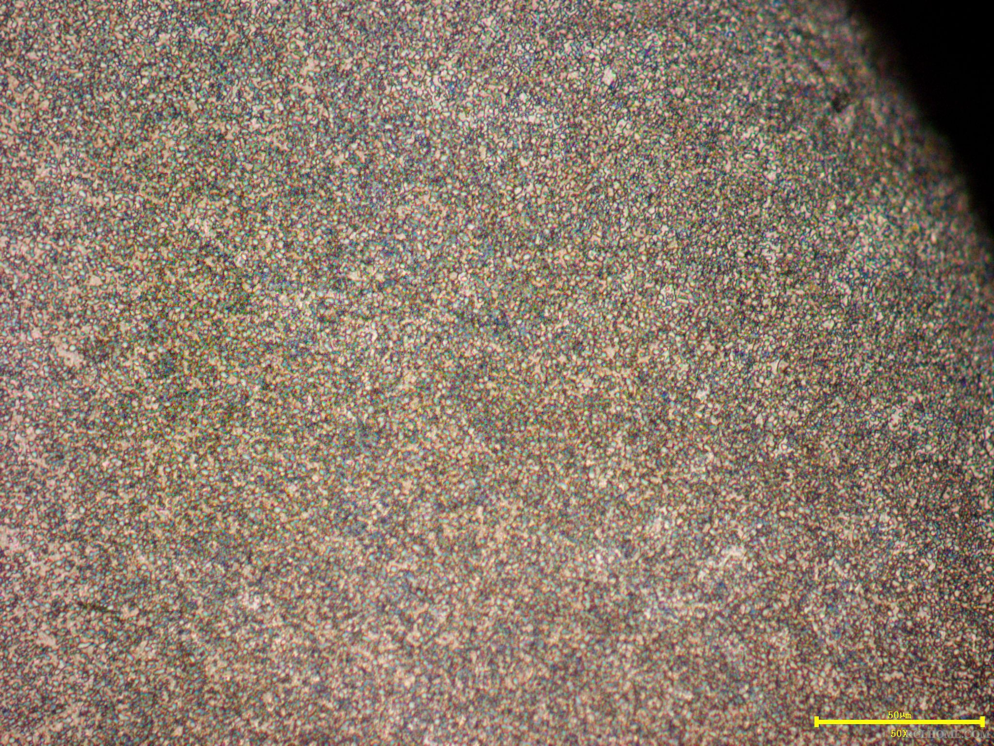

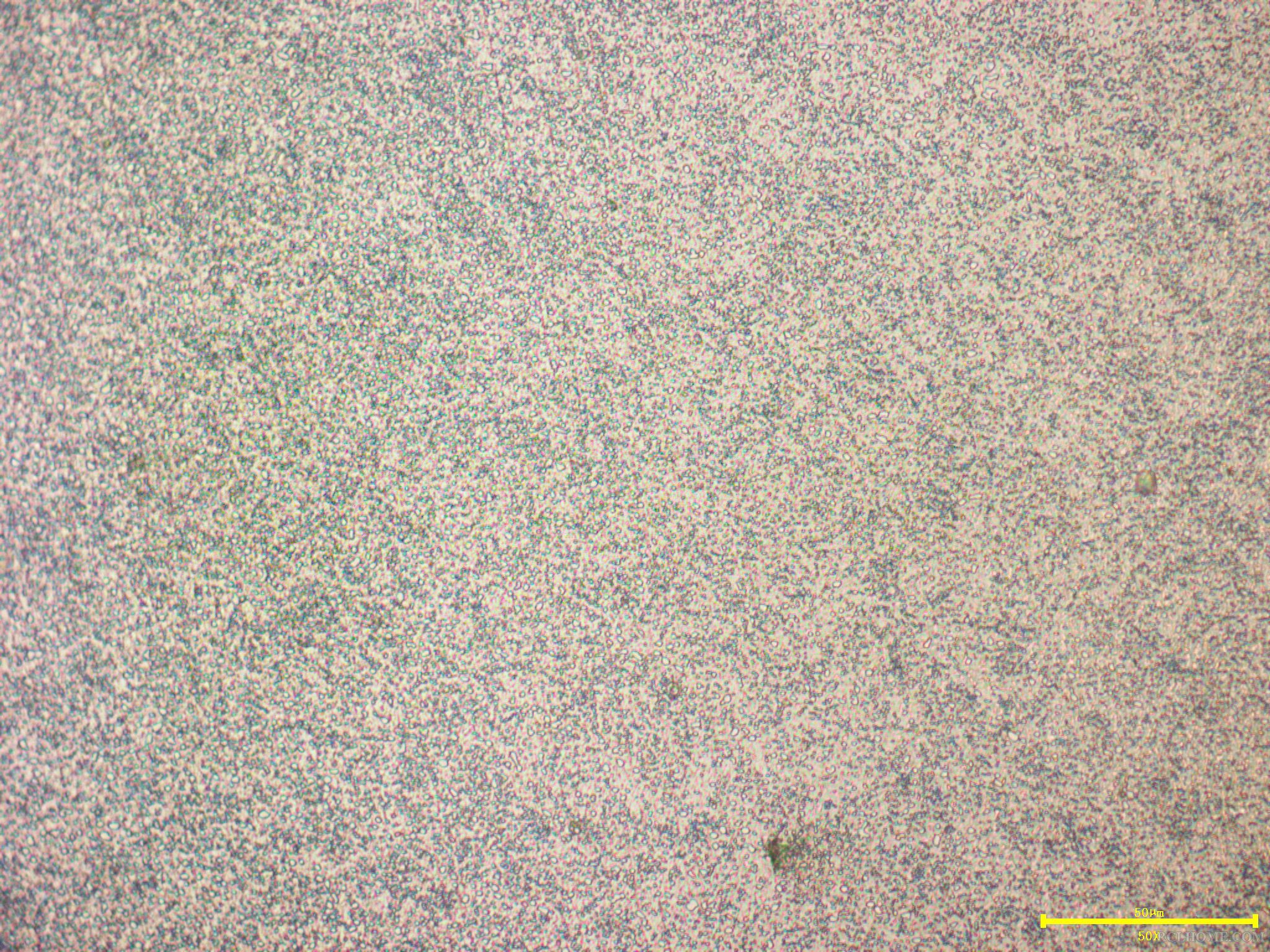

为什么表面是这个颜色。而且和心部 不一样。表面颜色深 心部颜色好看很多,试样我做了很多遍,腐蚀也很小心的。很均匀的腐蚀。每次都是这样表面颜色深,芯部颜色浅。请问各位高手表面是什么,
注:这是冷墩过的!!!

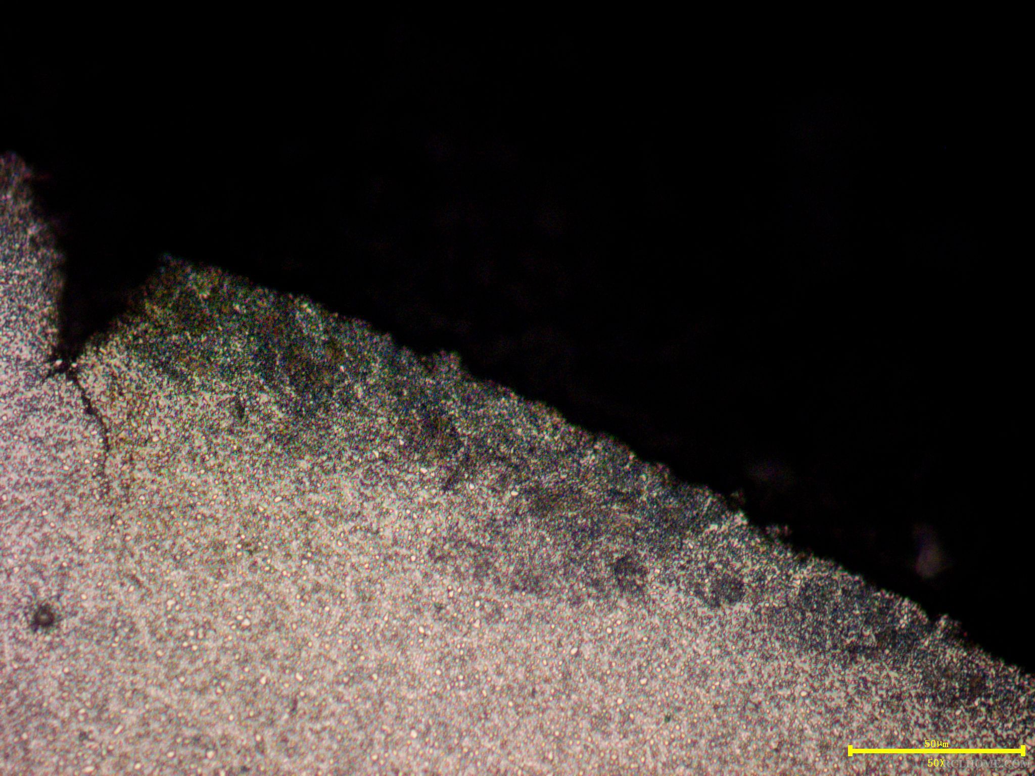

有没有分界处的图片?

你好 ,我想问一下这表面那黑色的一层是不是脱贫碳,我做了好几遍都是这样子,

确定不是腐蚀问题?我感觉是腐蚀不当造成的。

发表于 2017-3-6 11:23:46 | 显示全部楼层
wlmling 发表于 2017-3-6 09:36
都是一样的做法,其他不会,就这个会,想不通
下次把这个敲开,和其他 样镶嵌在一起腐蚀看看。

发表于 2017-3-6 11:36:35 | 显示全部楼层
wlmling 发表于 2017-3-6 08:50
你好 ,我想问一下这表面那黑色的一层是不是脱贫碳,我做了好几遍都是这样子, ...
是表面脱碳,表面那层有碳的流失,所以组织差异腐蚀后呈黑色。

发表于 2017-3-6 18:54:15 | 显示全部楼层
邊緣縫隙餘酸, 總是使邊邊多蝕1~2秒?
