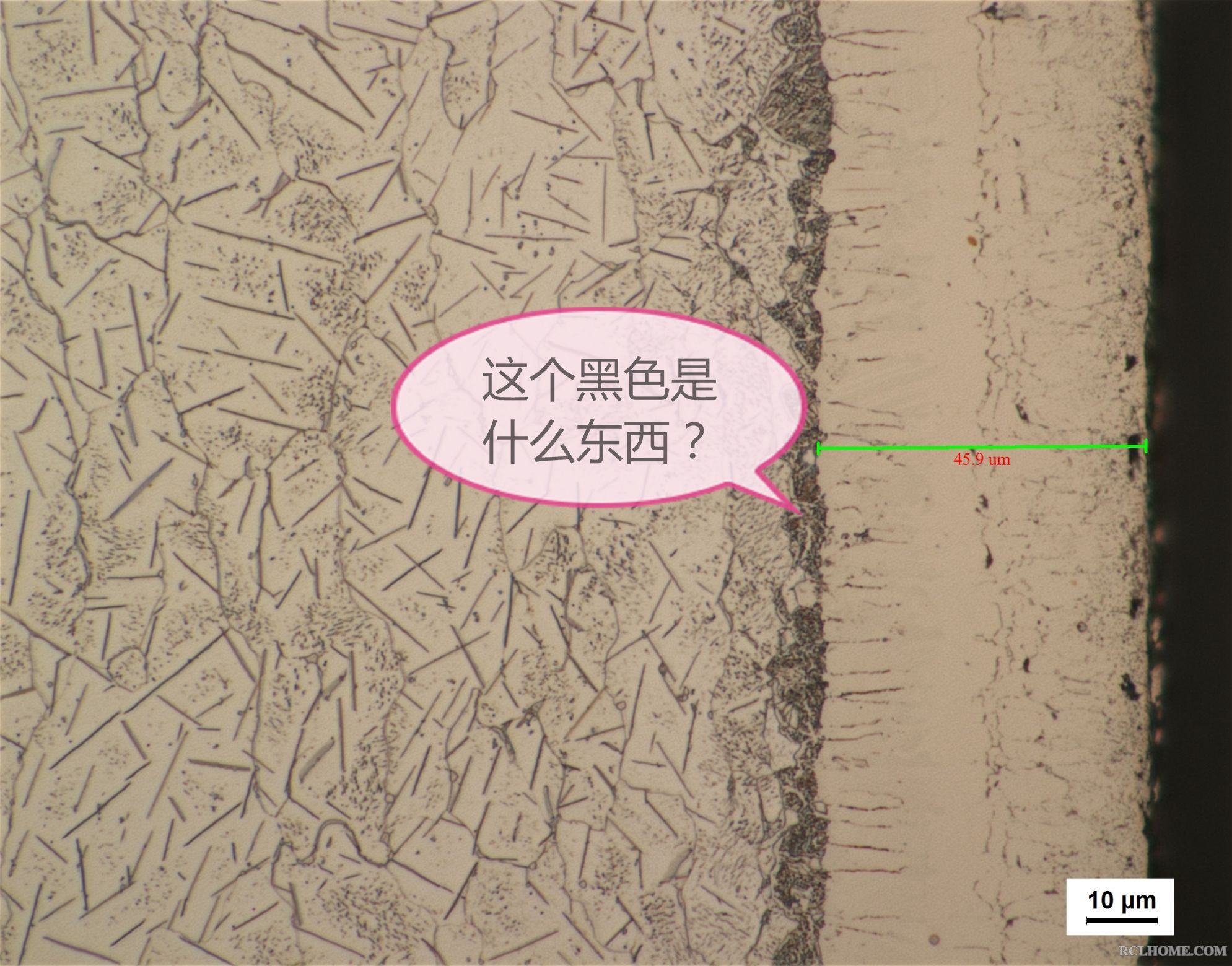

发表于 2017-3-7 20:55:01 | 显示全部楼层 |阅读模式
杨工做的软氮化金相,图中黑色是什么东西?

发表于 2017-3-7 21:07:46 | 显示全部楼层
这个是600℃以上氮化缓冷的γ相转变过来的共析组织   如果快冷的话应该是含氮马氏体
个人观点
 楼主| 发表于 2017-3-8 07:27:44 | 显示全部楼层
个人观点 ...
赞同,我们做的软氮化产品也有这个黑层,氮化结束用的是炉内快冷,客户判定结论是白亮层有双层为不合格,请教下,这个黑色含氮马氏体缓冷能不能减轻或不出现?

发表于 2017-3-8 08:36:54 | 显示全部楼层
合金钢奥氏体氮化一个快冷一个快冷回火
左边快冷 右边的回过火了  发表于 2017-3-8 08:41

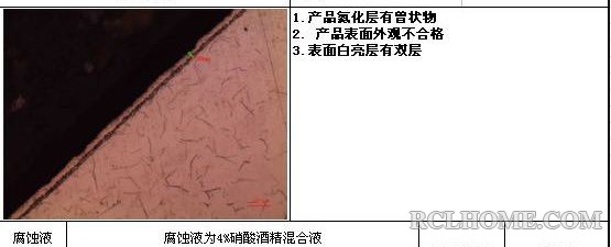

 楼主| 发表于 2017-3-8 09:28:54 | 显示全部楼层
东方 发表于 2017-3-8 08:34
哦   软氮化您的温度多少呀    是什么材料的    能否看看您的金相
软氮化温度565,材料SPCC,图片是对方检验报告附的,有点小。客户要求不出现含氮马氏体,这一黑层是否含氮马氏体? 723298855710691425_看图王.jpg

发表于 2017-3-8 09:45:01 | 显示全部楼层
秦时明月 发表于 2017-3-8 09:28
软氮化温度565,材料SPCC,图片是对方检验报告附的,有点小。客户要求不出现含氮马氏体,这一黑层是否含氮 ...
实在看不出来   下面仅为个人观点   仅供参考
鄙人认为分层是有可能的   但是黑色区域不像马氏体   更似软氮化两相区    黑色可能是腐蚀的问题

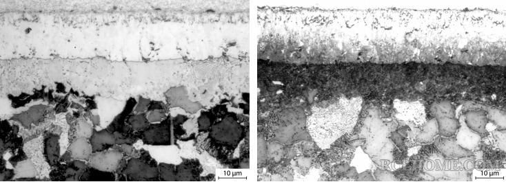

发表于 2017-3-8 11:02:24 | 显示全部楼层
沙发的图片是冷得慢形成的,渗氮温度估计也是超过600度的,常规FNC是铁素体渗氮,在这个位置的话,渗氮的时候就已经析出氮化物了,渗氮时间长,这种氮化物会越长越大,所谓的脉状氮化物就是这样形成的。
个人以为图中这种黑色组织并不是有害的,相比常规的扩散层析出的脉状氮化物而言,这种冷却时候形成的组织获得的性能更佳,因为冷却时间短,氮化物长不大,腐蚀后就成了黑色一薄层了。都是铁素体加氮化物,当然是氮化物越细小越好喽。
另外,不允许得到马氏体也是很让人费解的,很多国外标准还是特地要得到马氏体呢。

发表于 2017-3-8 13:09:56 | 显示全部楼层
秦时明月 发表于 2017-3-8 13:06
你分析下,10楼的金相图黑薄带是炉内快冷形成的含马氏体还是铁素体+氮化物? ...
显然是铁素体加氮化物组织,含氮奥氏体的缓冷组织。
含氮马氏体的组织见我18楼的图片。
