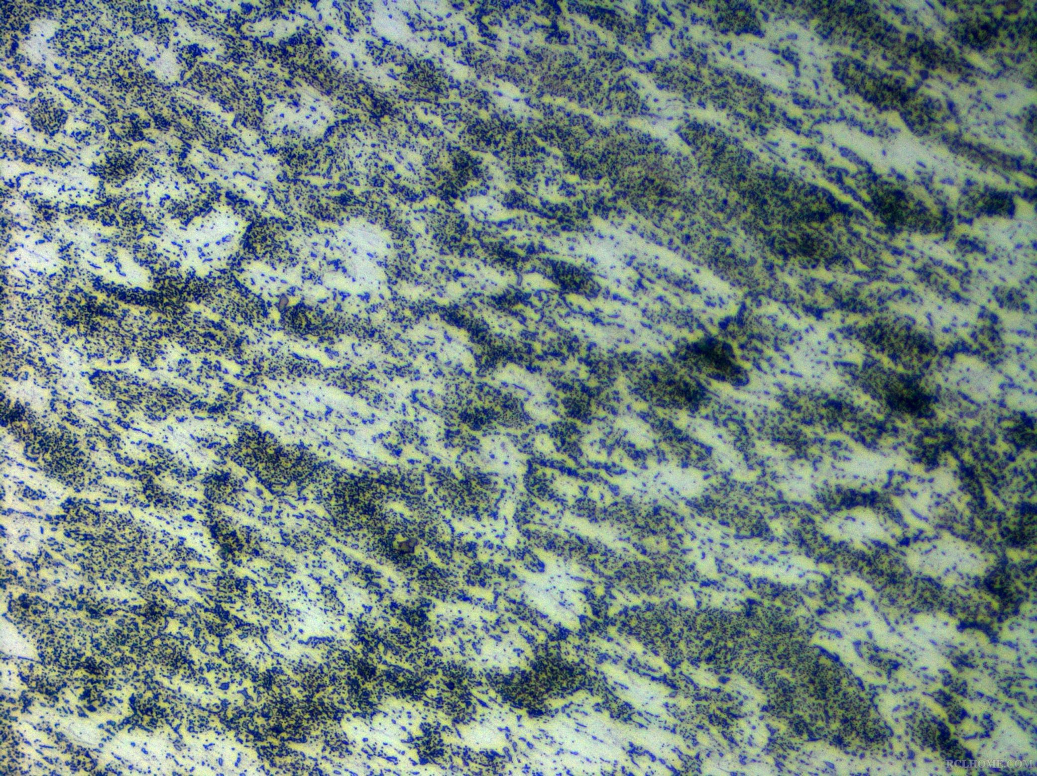

这样的组织冷挤压性能怎样?
发现有开裂,给位大神,怎么看?

看是球化有问题,最好弄一张挤压前横向和纵向的金相图

aaron01 发表于 2017-3-8 12:17
这个是已经挤压过的组织了,有没有挤压前的照片?硬度多少?
挤压前140HB左右,这个渗碳淬火裂了

这种组织挤压时容易裂吗?是淬火后发现的,大家都判断是锻件的裂纹

既然是淬火后发现的,为什么你给了一张挤压后的金相图?
问一下这种组织,冷挤压性能怎样?

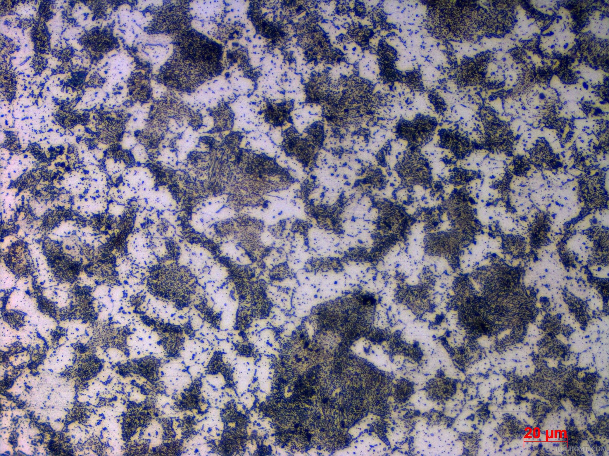

前辈 这张是挤压前的

这个是不良的球化组织,贝氏体了。估计球化降温没有控制好。  你打下HRB硬度多少?

球化没有做好,挤压肯定是会裂纹的

挤压前硬度虽然只有140HB,且楼主图片显示挤压变形率也很小(估计15%上下),但15F 图片显示挤压前组织对于这么小的变形量仍嫌不好,有开裂风险。
