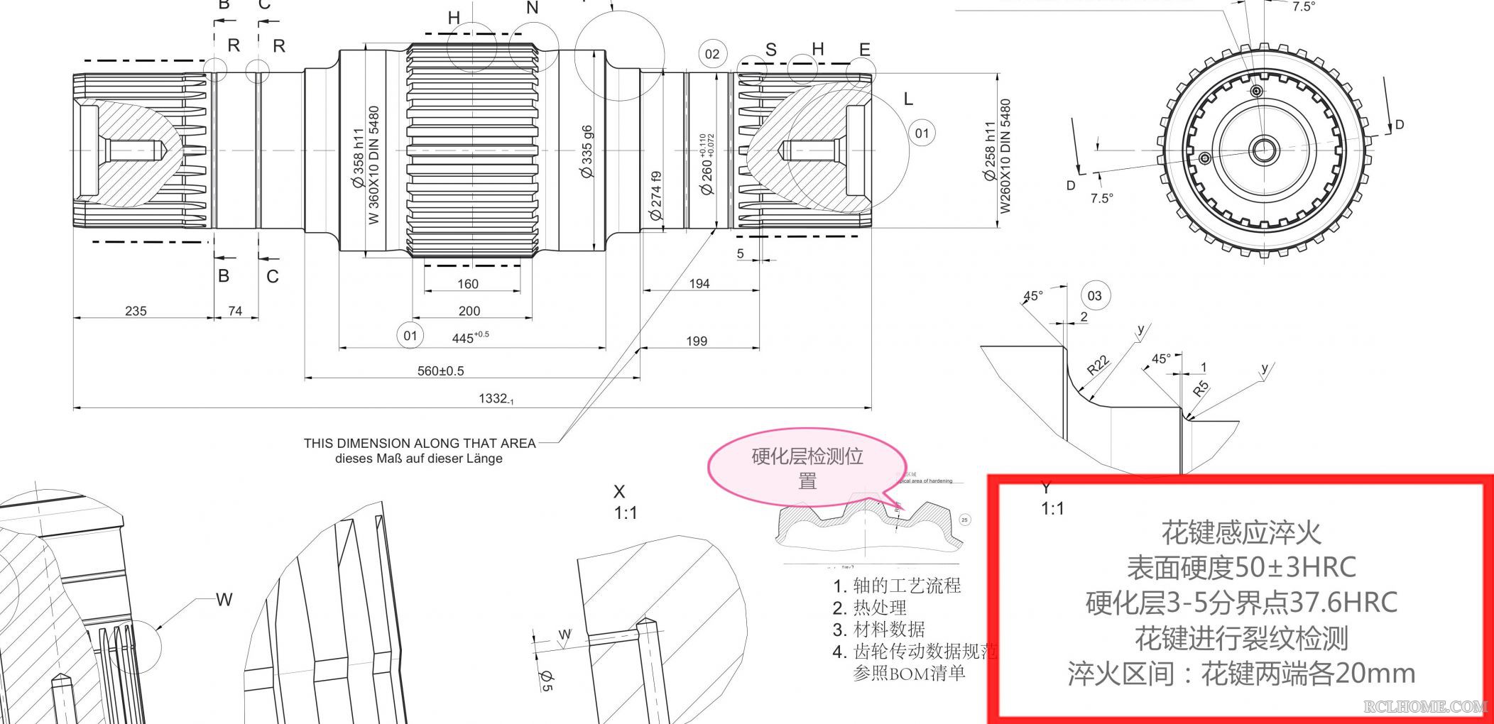

三段花键表面淬火,硬化层检测部在花键齿根,要求3-5mm,硬度要求47-53HRC,材料30Cr2Ni2Mo.各位谈谈有难度没? 花键感应淬火_看图王(2).jpg

发表于 2017-3-8 17:38:28 | 显示全部楼层
整体淬火,这个零件做感应淬火需要功率估计设备功率要500KW左右,不知看楼主的感应设备能力参数怎么样?

不知楼主的的花键是模数几的?

 楼主| 发表于 2017-3-9 07:23:06 | 显示全部楼层
随风飘飘 发表于 2017-3-8 18:20
不知楼主的的花键是模数几的?
10模数。
发表于 2017-3-9 08:01:41 | 显示全部楼层
两端的直径和中部差了很多,要三次才可以搞定
 楼主| 发表于 2017-3-9 08:44:22 | 显示全部楼层
是的,要做三次,三处花键分别淬。

发表于 2017-3-9 20:55:39 | 显示全部楼层
aaron01 发表于 2017-3-9 15:29
那岂不是要回三次火?
那倒不用,三个扫描倒是快。就是中间那个说不定要换感应器

发表于 2017-3-10 15:56:13 | 显示全部楼层
LINFHAO 发表于 2017-3-10 15:48
采用一个感应器扫描淬火就可以。
直径相差100多,一个感应器有难度的
 楼主| 发表于 2017-3-11 10:19:34 | 显示全部楼层
那岂不是要回三次火?
产品表淬 前要做与工件尺寸相同的试样试淬,试淬结果符合要求才能干产品,三次淬火,要换一次感应器,间隔时间应不会太长,根据做其它产品中途换感应器经验,半个小时足够。
发表于 2017-3-12 08:40:44 来自手机 | 显示全部楼层
要用一个感应器可以用背托式感应器试试,分段整体加热

发表于 2017-3-12 14:02:14 来自手机 | 显示全部楼层
类似于马鞍形的样子。
发表于 2017-3-12 20:45:19 | 显示全部楼层
龟山淬火 发表于 2017-3-12 14:02
类似于马鞍形的样子。
先生我是这么想的:类似于曲轴感应器,有效圈在纵向上长度增加,减少横向有效圈长度对么

发表于 2017-3-13 10:06:38 | 显示全部楼层
秦时明月 发表于 2017-3-11 10:19
产品表淬 前要做与工件尺寸相同的试样试淬,试淬结果符合要求才能干产品,三次淬火,要换一次感应器,间 ...
做实验当然可以这样,批产怎么考虑呢?
是否加个回火线圈比较好?

发表于 2017-3-13 12:39:28 | 显示全部楼层
这么大的模数,感觉使用单齿淬火吧!
 楼主| 发表于 2017-3-13 15:43:57 | 显示全部楼层
aaron01 发表于 2017-3-13 10:06
做实验当然可以这样,批产怎么考虑呢?
是否加个回火线圈比较好?
产量不大,年50根左右,所以初步考虑还是电炉回火。
 楼主| 发表于 2017-3-13 15:46:14 | 显示全部楼层
随风飘飘 发表于 2017-3-13 12:39
这么大的模数,感觉使用单齿淬火吧!
硬化层检验在齿根,单齿淬正淬齿对前一淬过的齿有影响。

发表于 2017-3-13 17:00:04 | 显示全部楼层
做个仿形的感应圈比较好!

发表于 2017-3-14 11:02:04 | 显示全部楼层
应该是花键两端20mm不淬火吧,这个一个感应器是最高效的,但是可能造成能源浪费,3次淬火太麻烦,你不能一个工件换一次感应器,就是一批换一次还要考虑开裂,同意老龟那个一个感应器,整体淬火感应器不好做,而且上下工件也不方便,个人保守意见还是扫描淬火能保证产品质量,拙见,让大家见笑了
