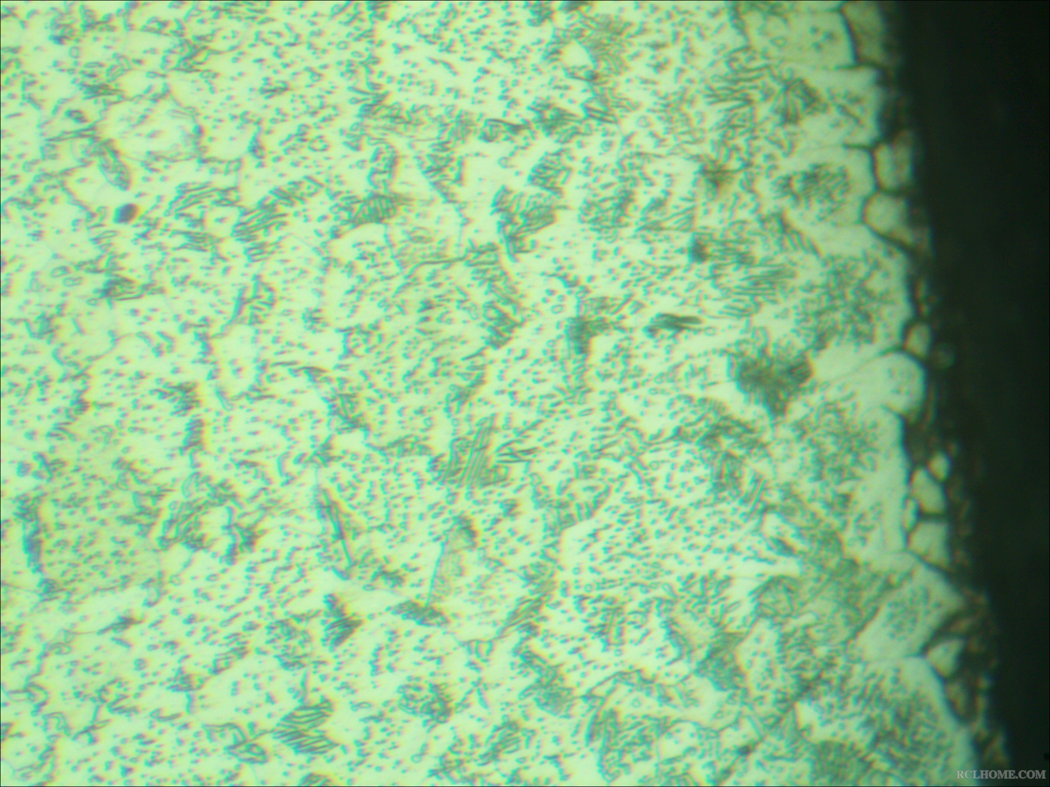

40Cr材料球化退火的金相组织,边缘0.15mm-0.2mm还是片状珠光体,是脱碳么?请问是什么原因导致的?我怀疑是最高温765降温到次温730,我设置的3小时,会太快么?还有就是师傅操作时冷却风机在660-670就开了,是不是太早了,会对材料有影响么?
IMG_4881_看图王.png 100倍边缘
IMG_4882_看图王.png 400倍边缘
IMG_4884_看图王.png 400倍芯部

发表于 2017-3-9 12:19:32 | 显示全部楼层
是的  脱碳了 和心部对比一下很明显

降温不快,你规定的多少温度开始开冷却风机?

几个区都到630开强冷,530出炉,你看我的球化组织好么,

请问是什么原因造成的

 楼主| 发表于 2017-3-9 13:36:40 | 显示全部楼层
木叶微凉 发表于 2017-3-9 13:33
几个区?你的设备是连续退火的么?
不是,井式退火炉,它分上中下三区,其实就是在炉子的上中下各有个热电偶,测温度

40Cr材料如果不是为了后期需要做冷变形加工,估计不需要做球化退火吧!!!
765降温到次温730,我设置的3小时,好像降温速度不是很快,一般要求降温速度小于20℃/h。

边缘略脱碳,正常。个人认为这个并不是片状珠光体,而是表面冷却时,由于表面温度低,奥氏体溶碳量降低,析出的渗碳体依附于原来球化的渗碳体长大造成的,之所以个别区域这样,说明奥氏体晶粒含碳量的不均匀所致。

有片状珠光体,从730
到680如何冷却?

楼主的这应该不是脱碳造成的

那就是降温太快咯?你觉得是765降温到730太快,还是冷却风机开早了

恩,我觉得是降温太快了

炉内自动冷却,大概一小时降10度左右,你觉得会不会是强冷开早了?

我觉得不是脱碳。表层和次表层在机械加工的时候,会有塑形和弹塑性变形层。这部分变形层在退火温度下,可以发生回复再结晶。所以,你注意观察一下其他的批次,是否也存在这种现象呢?当然,深度可能有一定的差异。

表面脱碳了,看400X边缘晶界出现氧化现象了
