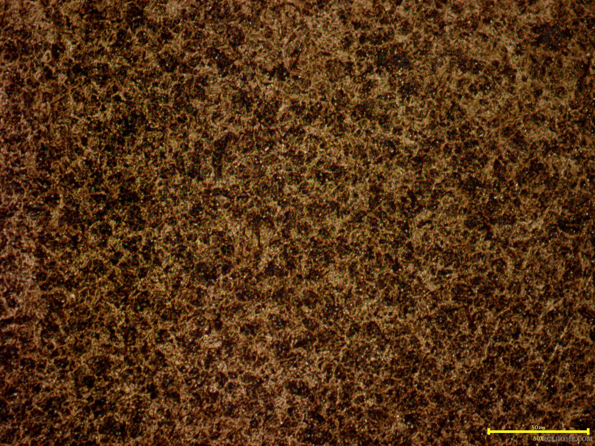

这是Gcr15轴承钢,请问这马氏体组织怎么样?细针马氏体是不是太多了 gdgdg.jpg 请问这组织几级

其实我是没看到针状,不过我的判断也是略有点过热的。
此类材料淬火金相,一般我是根据残留未溶碳化物的颗粒大小,数量多少来判断奥氏体化程度的。个人觉得比较容易把握,这个图要说针状有没有,可能需要再放大若干倍才好判断。

腐蚀的太深了  就是就细针马氏体  也看不出来    应该是过了点 碳化物少了  而且不均匀
