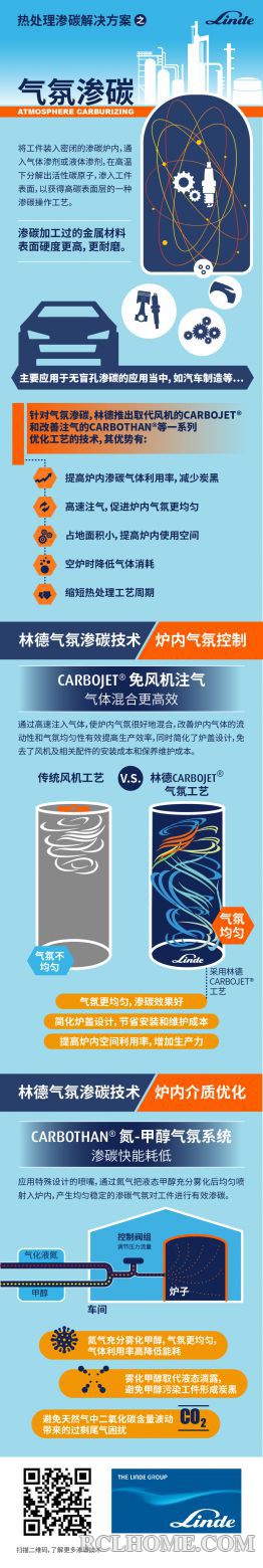

一张图让你看明白什么是气氛渗碳!

那张“传统风机----气氛不均匀”的图片,有点像是风机停止旋转时候的气氛。

甲醇管路上少了一个过滤装置。

传统风扇设计的气流要是像这种气体流向,底部零件可以休矣。

所以井式炉在有炉体风扇(安装在顶部或者底部),都需要一个导风桶辅助气体循环。

做的还可以~

这个图片信息量是很大,但是配色不好看呀!有点土

这个信息图好长啊

您好,您可以点击首页我们的LOGO,我们可以做近一步的交流~

哈哈哈,慧眼~

哇塞,您这样就更明确~
