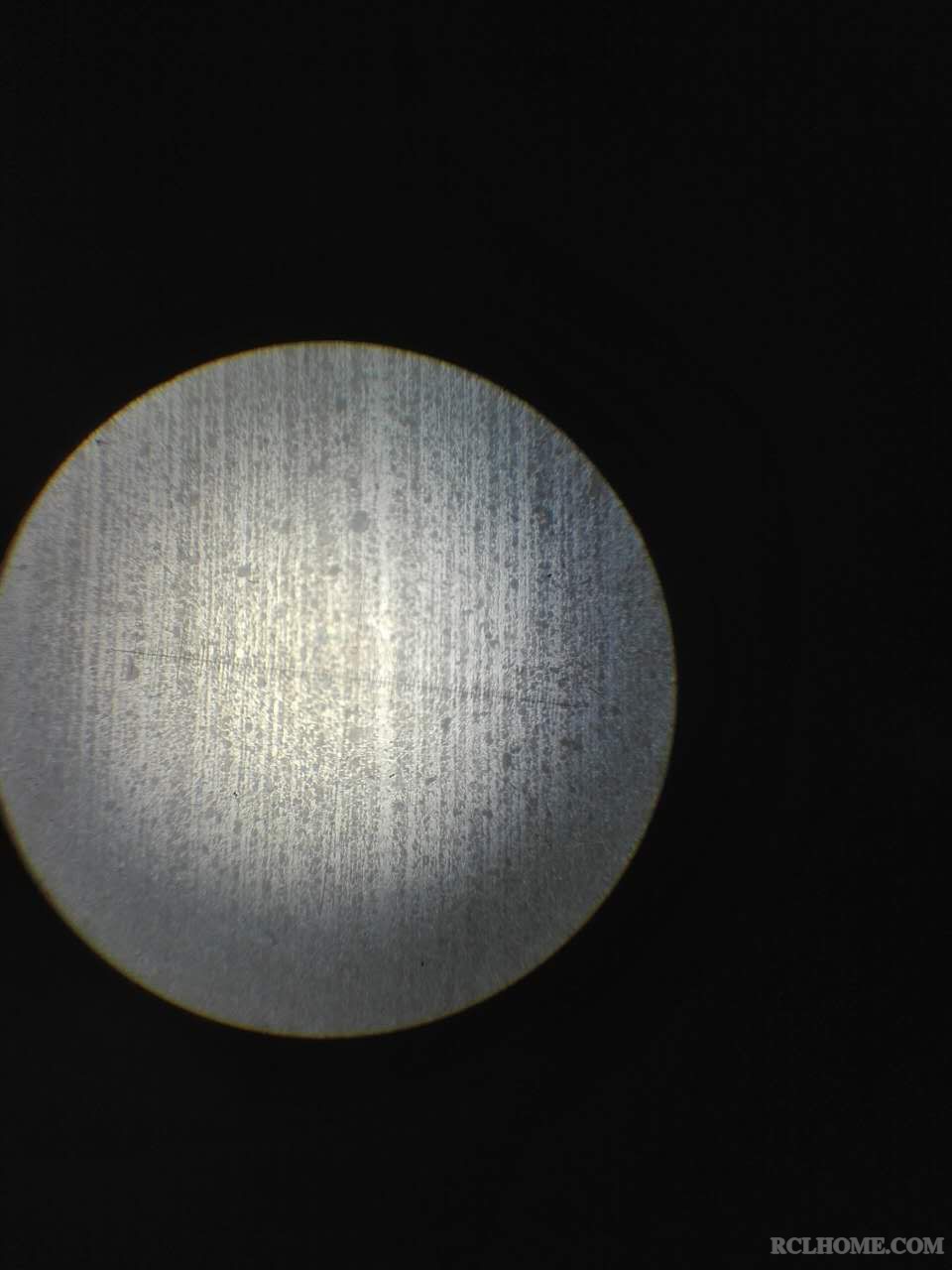

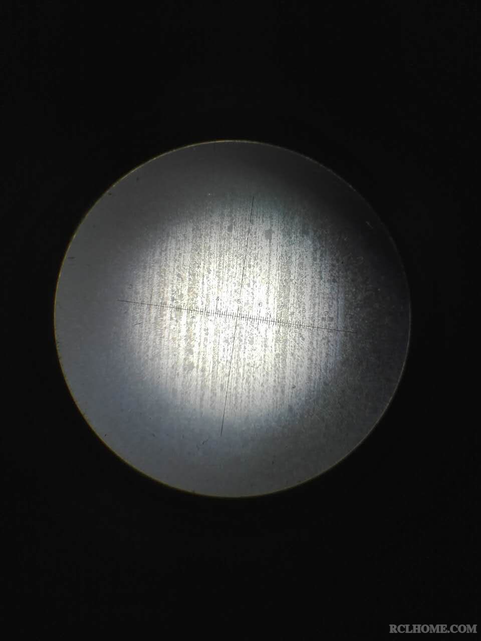

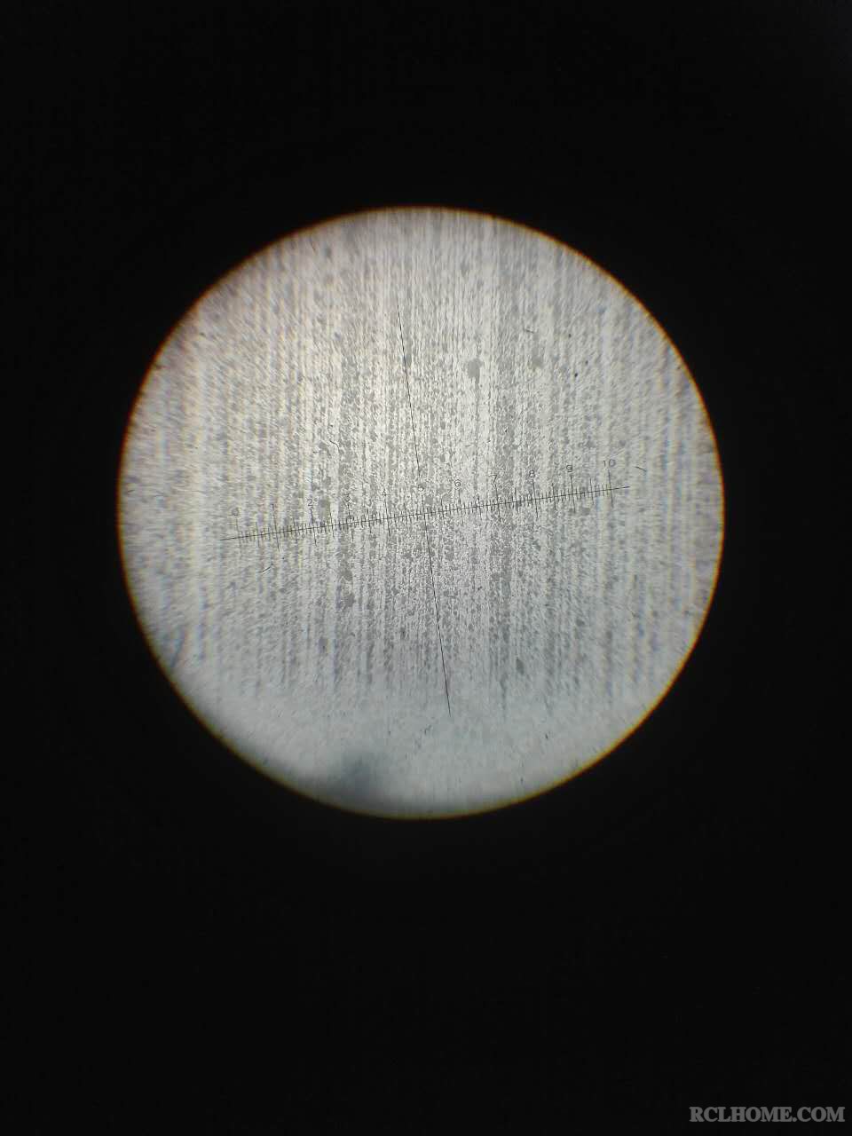

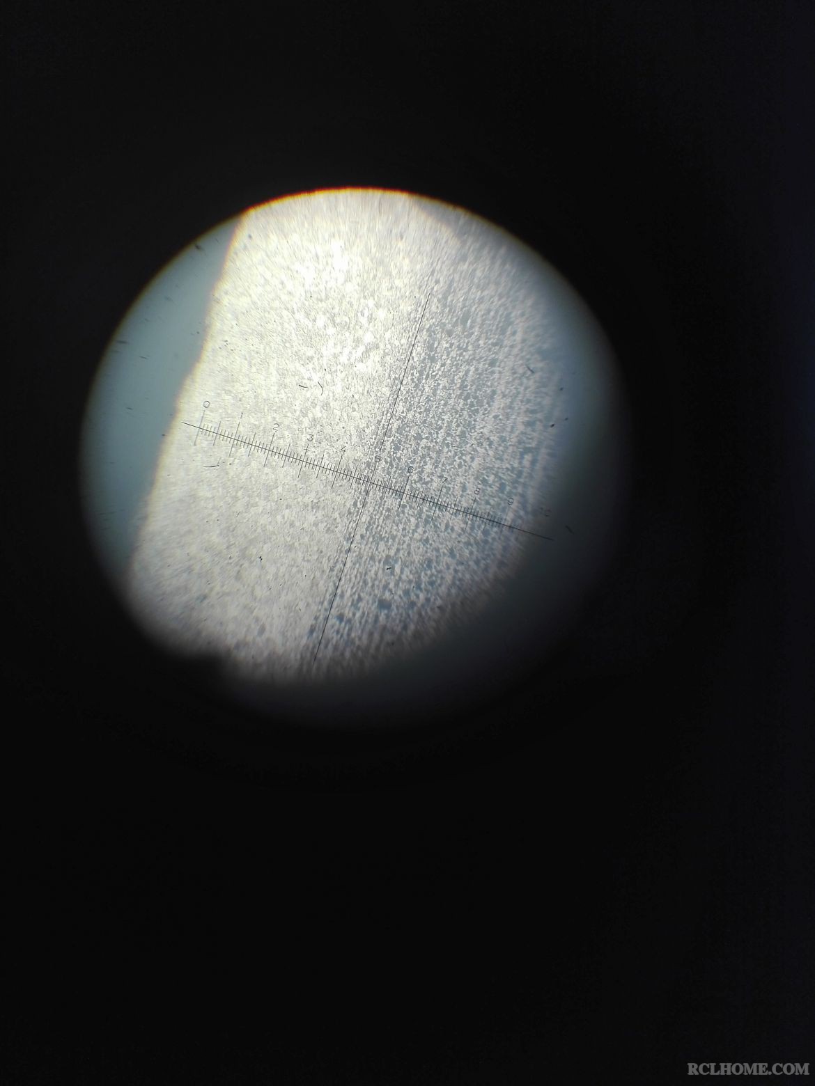

前三张是在100倍下的原材料金相,最后一张有脱碳层,如果渗碳淬火会对表面硬度造成什么影响?我觉得硬度会上不去。请大家帮忙分析一下,谢谢

外层有脱碳,渗碳淬火会导致硬度问题吗
外层有脱碳,渗碳淬火会导致硬度问题吗
发表于 2017-3-14 14:12:46 | 显示全部楼层
锻件吗?
你这个是已经成型的零件,还是毛坯啊?

老师,这个是冷挤件,是数控后渗碳前的。您认为这种情况严重吗?现在出现的问题就是淬火硬度不到,渗碳层是好的,工艺记录也没问题,头大了

你这个脱碳很深了,再做渗碳表面要先补碳,如果渗层要求不深,短时渗碳工艺很难把表面硬度做上去。

应该不会吧,因为这个脱碳层在车加工以后几乎就没有了

这个带状渗碳的话对表面硬度影响有多大?反正现场硬度是有软点的大概有2度左右。心部受影响大点有3-4度

一般要求脱碳层深要小于零件机加工余量的三分之一的。

你这情况与表面脱碳有很大的关系。我以前遇到过同样的问题,

每个产品渗碳前都有这样的脱碳还是个别情况?如果每个都是可通过试验制定渗碳工艺,我在以前也遇到过整批脱碳的情况,机加工没把脱碳层完全加工掉后来通过多次小批时试样将产品做好了,批量生产也还算可以。如果只是个别现象(比如抽10件只发现一件)那这批产品就麻烦了。

检测有效淬硬层硬度梯度,看是否仅仅是表面硬度不足;如果仅仅是表面的问题,说明工艺不对;整体硬度不足,就得考虑氧探头问题。仅供参考。

也有办法的,低碳势补碳,比如0.3-0.4%的碳势,时间长点,然后缓冷,再重新加热渗碳淬火。

艾伦的建议可以考虑.但如果零件还有加工余量的话,可以机加工去除脱碳层.

是快速油,我也是怀疑在冷却方面出了问题。但是原材料带状也是造成软点的原因之一,再加上装炉方式不合理,不出问题就怪了。

我们是帮别人做加工的,后来通过试验,确定硬度不足的原因是由脱碳引起的,建议客户加大机加工余量,后来再没有出现过硬度不足的情况
