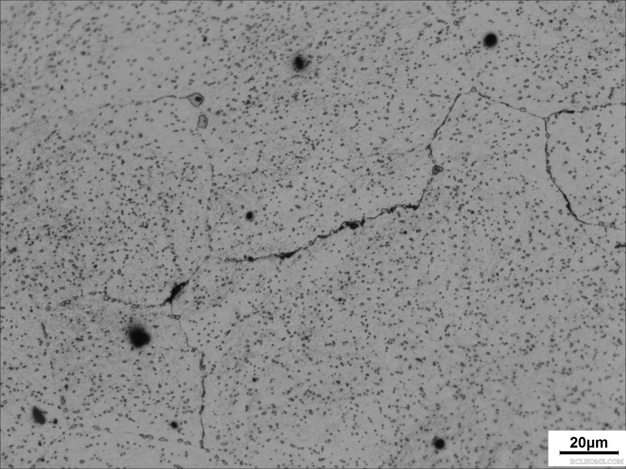

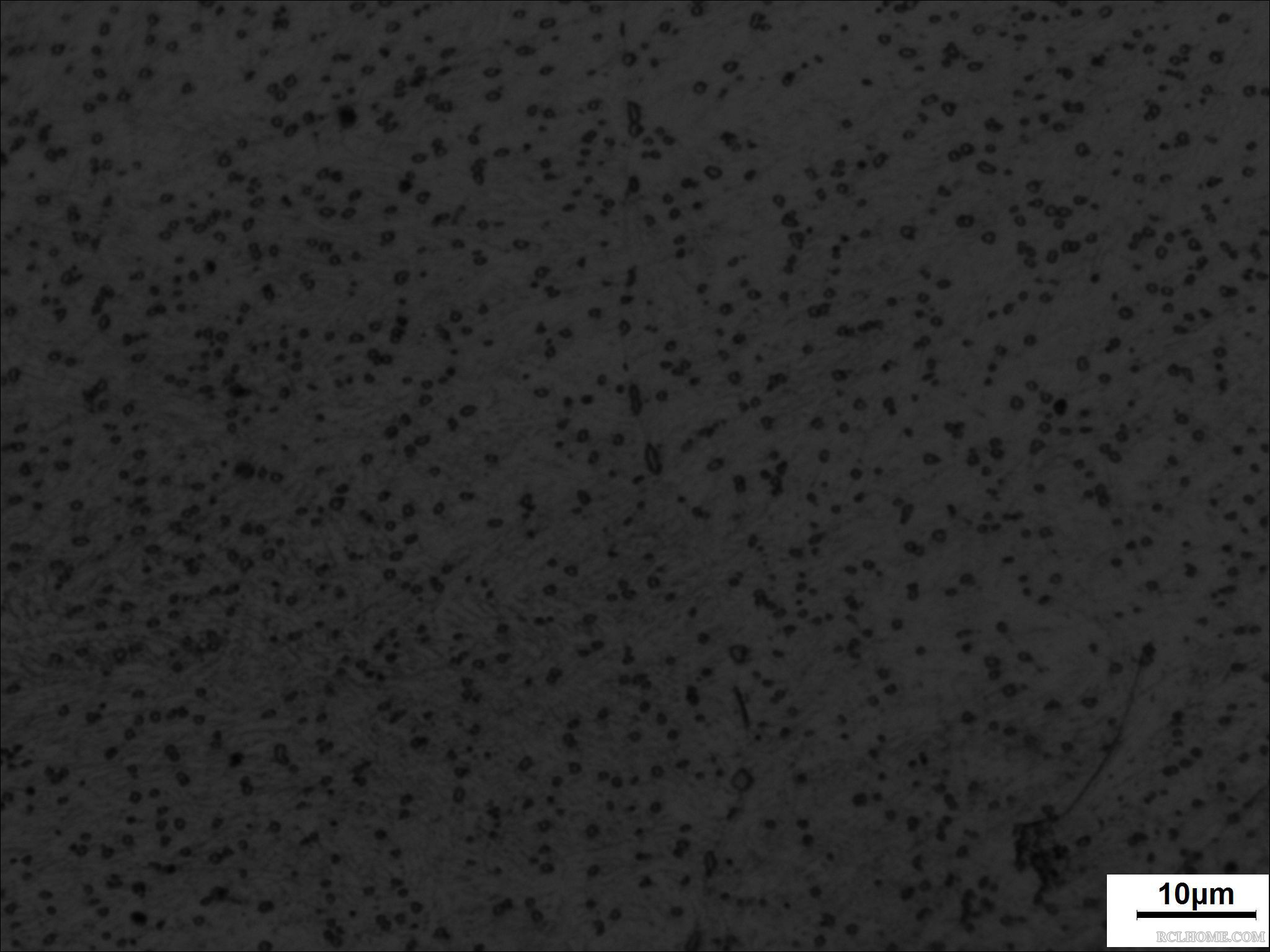

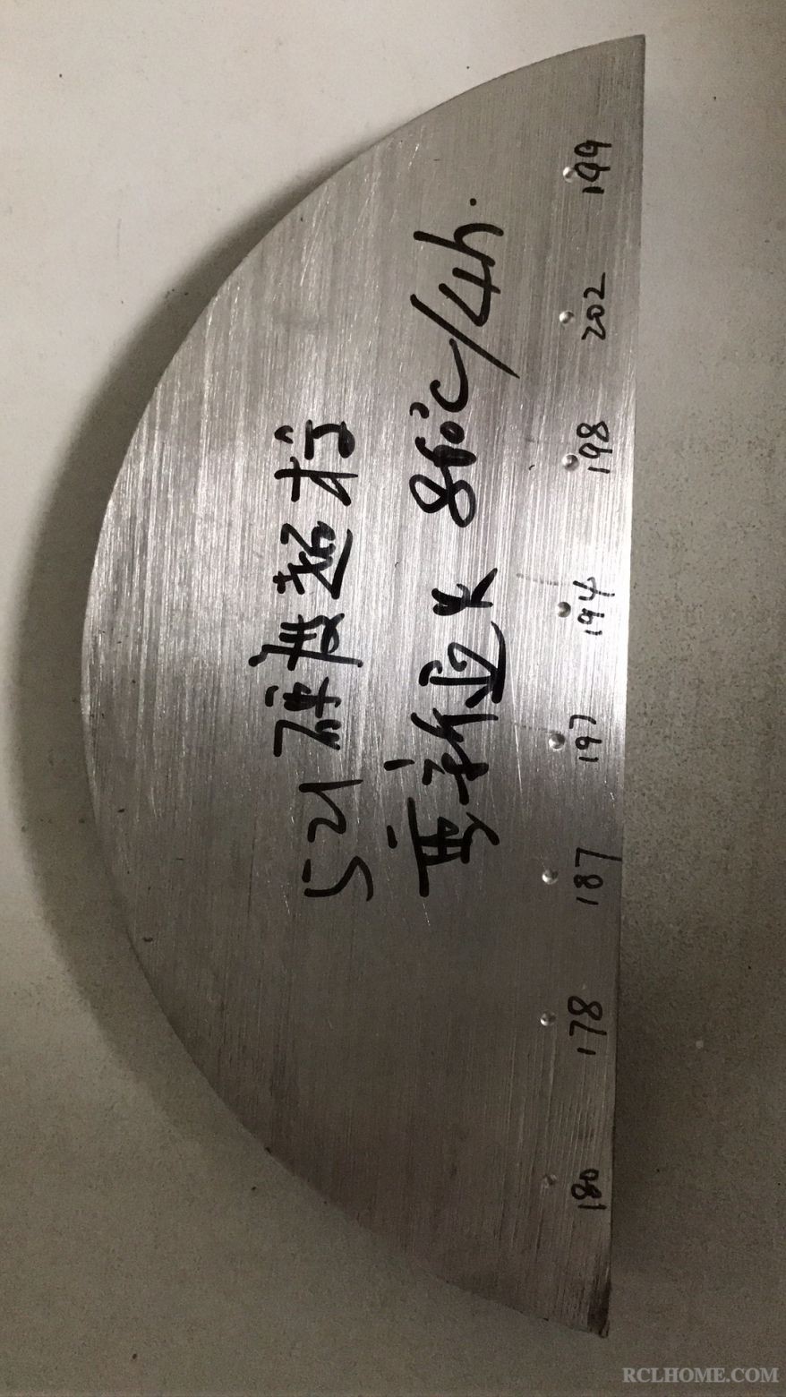

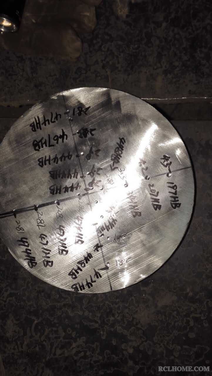

球化退火860℃--740℃---500℃出炉,客户锯切下料困难,寄回试样检验硬度,竟然高大470HBW,请之家专家帮忙分析原因:生产流程:16MN精锻机成材后 ,直接热锯切,然后冷床风冷到350左右,装炉球退。
对寄回试样进行成分偏析分析,成分正常;重新按860℃回火后,硬度正常;附件中的组织为拿回来的组织
现有几个问题请教:
1 可能是哪几个点出现问题导致硬度高?热锯有水?风冷?退火炉炉温?
2 试样是什么组织?怎么产生的?
请各位专家不吝赐教,我要做一个整改汇报,目前头绪不是很清晰,一直认为是退火炉炉温不均匀导致,之前也出现过硬度高,但只有330HBW,这次太高了。

成分偏析正常的话,考虑冷却不均匀

你确定你的金相是切的高硬度区域做的吗?
从金相来看就是铁素体加球状碳化物,组织很好啊。

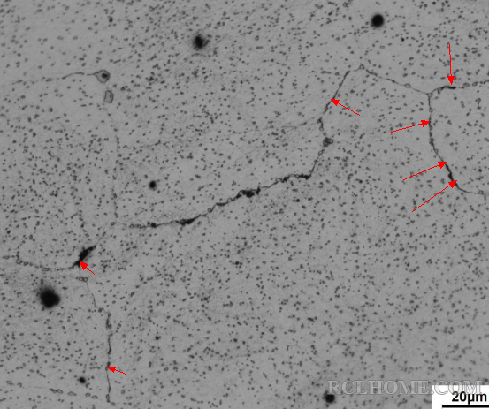

发表于 2017-3-15 11:10:26 | 显示全部楼层
微信截图_20170315110550.png 这些位置可能不太好。
发表于 2017-3-15 11:30:51 | 显示全部楼层
cnszgong 发表于 2017-3-15 11:10
这些位置可能不太好。
这些箭头指的是晶界。

发表于 2017-3-15 11:52:48 | 显示全部楼层
That is grain boundary coarsening, should be caused by the secondary hardening, quenching not three times so, spheroidizing annealing temperature, melt temperature I suggest below 350 released no problem for certain, 400 degree didn't before, but 500 is certainly a high, hardness certainly cannot control.
发表于 2017-3-15 12:19:27 | 显示全部楼层
aaron01 发表于 2017-3-15 11:30
这些箭头指的是晶界。
一般要求应控制在ASTM 标准7 级或更细(≥7 级)
楼主在这里提了个问题http://www.rclhome.com/forum.php?mod=viewthread&tid=23571
发表于 2017-3-15 12:29:31 | 显示全部楼层
楼主在这里提了个问题http://www.rclhome.com/forum.php ...
这个粗晶问题肯定是组织遗传,也就是说在球化退火前材料有非平衡组织(如马氏体、贝氏体之类),将这种非平衡组织去做奥氏体化,很容易出现遗传的,正确的做法是在球化前先将材料里的非平衡组织转变到平衡组织,然后再去做球化。
如何转变就不需要说了吧,呵呵。

 楼主| 发表于 2017-3-15 13:30:18 | 显示全部楼层

 楼主| 发表于 2017-3-15 13:30:51 | 显示全部楼层
aaron01 发表于 2017-3-15 10:18
你确定你的金相是切的高硬度区域做的吗?
从金相来看就是铁素体加球状碳化物,组织很好啊。 ...
我整个截面都做了金相,都是这个组织

 楼主| 发表于 2017-3-15 13:31:40 | 显示全部楼层
这些位置可能不太好。
在检查金相的同时意外发现有过烧,这个就是一点点

 楼主| 发表于 2017-3-15 17:08:16 | 显示全部楼层
aaron01 发表于 2017-3-15 12:29
这个粗晶问题肯定是组织遗传,也就是说在球化退火前材料有非平衡组织(如马氏体、贝氏体之类),将这种非 ...
请专家在解释一下您说的第一句话:球化退火前材料有非平衡组织(如马氏体、贝氏体之类),将这种非平衡组织去做奥氏体化,很容易出现遗传的。我没能理解。理论上怎么解释?
另:我们的粗晶在低倍上就可以看出?

发表于 2017-3-15 21:43:56 | 显示全部楼层
邵兴洲 发表于 2017-3-15 17:08
请专家在解释一下您说的第一句话:球化退火前材料有非平衡组织(如马氏体、贝氏体之类),将这种非平衡组 ...
以前有一本书的名字叫(钢的组织遗传性),上面就有讲到,奥氏体前如果是非平躺组织,会由非平衡组织直接转变为奥氏体,没有中间重新形核的过程,直接转变完成。非平躺粗大组织加热到相变以后就变成了粗大奥氏体,并且在后序的加热、保温过程继续长大,这个就是组织遗传,至于为什么会这样,到现在还不怎么说的明白,如果想很好了解可以去看看该书,也就100多页。

 楼主| 发表于 2017-3-16 08:41:04 | 显示全部楼层
热处理协会 发表于 2017-3-15 11:52
That is grain boundary coarsening, should be caused by the secondary hardening, quenching not three  ...
你指球化退火后冷却到500℃出炉温度过高,建议400以下,最好350℃以下,最好?是这个意思吗?
