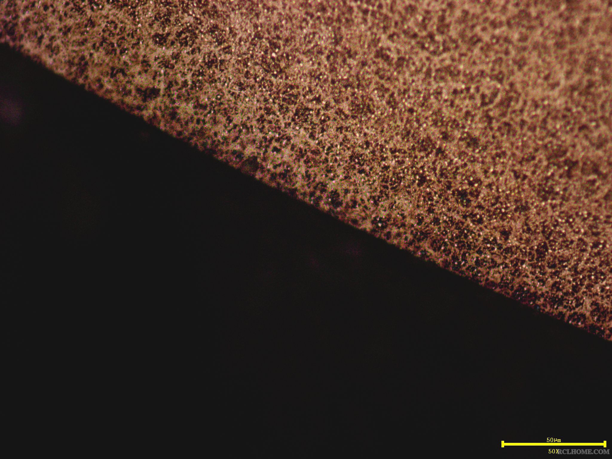

这是GCr15轴承钢 。如何看这个淬回火脱贫碳层,我实在是搞不明白,请教各位高手能有什么简洁明了的办法。
发表于 2017-3-19 14:37:21 | 显示全部楼层
既然贫碳,碳化物肯定少或者没有咯

 楼主| 发表于 2017-3-19 14:48:26 | 显示全部楼层
腊月寒沫 发表于 2017-3-19 14:37
既然贫碳,碳化物肯定少或者没有咯
组织肯定也不一样吧
发表于 2017-3-19 15:44:23 | 显示全部楼层
可以参考JB/T7362-2007 滚动轴承 零件脱碳层深度测定法 和GB/T224-2008 钢的脱碳层深度测定法

 楼主| 发表于 2017-3-19 16:22:14 | 显示全部楼层
cnszgong 发表于 2017-3-19 15:44
可以参考JB/T7362-2007 滚动轴承 零件脱碳层深度测定法 和GB/T224-2008 钢的脱碳层深度测定法 ...
那个的图片不清楚 看不懂,字面上的说的是知道,不过现实的没看到过 不敢轻易断定什么是贫碳
发表于 2017-3-19 16:29:20 | 显示全部楼层
wlmling 发表于 2017-3-19 16:22
那个的图片不清楚 看不懂,字面上的说的是知道,不过现实的没看到过 不敢轻易断定什么是贫碳 ...
你的图片没看到有脱碳,就是没有脱碳层了。为什么非要看到脱碳呢!!!
发表于 2017-3-19 16:53:52 | 显示全部楼层
wlmling 发表于 2017-3-19 14:48
组织肯定也不一样吧
贫碳,马氏体长得比较大

 楼主| 发表于 2017-3-19 17:43:15 | 显示全部楼层
cnszgong 发表于 2017-3-19 16:29
你的图片没看到有脱碳,就是没有脱碳层了。为什么非要看到脱碳呢!!! ...
不是的,我是想知道贫碳层长什么样而已
发表于 2017-3-19 17:52:30 | 显示全部楼层
wlmling 发表于 2017-3-19 17:43
不是的,我是想知道贫碳层长什么样而已
标准中已经给出图谱了。
签到天数: 181 天
378
1712
1712
发表于 2017-3-20 07:36:56 | 显示全部楼层
还是对标准,或者在网上找典型的图片

发表于 2017-3-21 09:21:02 | 显示全部楼层
很好的金相啊,没有看到脱碳层啊。晕晕晕
发表于 2017-3-22 11:39:13 | 显示全部楼层
在心部截一個小圖片,然後從心部往表面做對比,看到明顯區別了,就認為到了貧碳區域

发表于 2017-3-22 23:31:25 | 显示全部楼层
这个图片金相挺好的,没感觉出什么不对的。

发表于 2017-3-23 09:12:43 | 显示全部楼层
边缘看到碳化物颗粒,只是不均匀而已。

发表于 2017-9-10 00:33:33 | 显示全部楼层
这个金相OK的 啊
