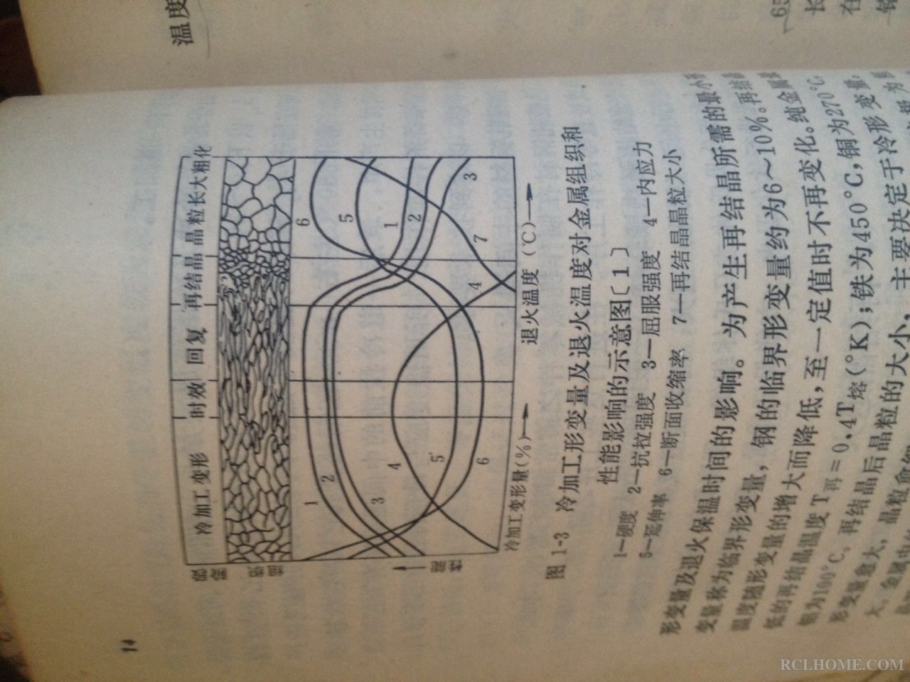

发表于 2017-3-24 13:09:51 | 显示全部楼层
我猜是再结晶退火,次表面的形变量大概在10-20%范围,,刚好处于临界变形量范围,在再结晶的时候出现异常晶粒长大,里面的地方变形量很小,没有发生再结晶。
不过,为什么表面硬度高,我没想好,难道是加工应力还没有完全去干净?

 楼主| 发表于 2017-3-24 14:08:35 | 显示全部楼层
aaron01 发表于 2017-3-24 13:09
我猜是再结晶退火,次表面的形变量大概在10-20%范围,,刚好处于临界变形量范围,在再结晶的时候出现异常晶 ...
我看了对方厂商给出的报告,上面写着A3料!调质。。那么我想问,为什么调质的芯部一块马氏体都没有,看起来全像是铁素体
发表于 2017-3-24 14:11:49 | 显示全部楼层
哈,我知道了,人家应该是加热到奥氏体化温度以下做的“调质”,哈哈。
