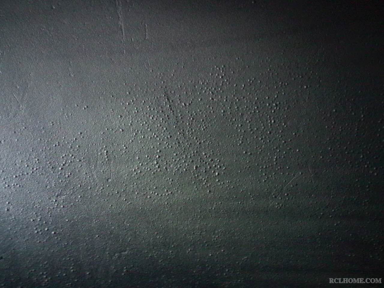

大家分析下,为什么长痘痘了,现在氨分解率18-22%,流量1000L/H,温度490,30小时后,38CrMoAl试块硬度只有720HV,30CrMnSi试块硬度只有520,这个材料的层深0.1mm,白亮层2.5微米

 楼主| 发表于 2017-3-24 12:40:27 | 显示全部楼层
这个炉子新买来的时候还可以,设备75KW,800*1200,2012年买的
当时的氨流量600L/H,氨分解率18-22%,490的温度,30个小时后,38CrMoAl硬度有1100HV左右,30CrMnSi有650以上,42CrMo有650左右,有时可以达到700HV0.3以上
40Cr/27SiMn可以达到550以上;
软氮化38CrMoAl硬度有950HV左右,30CrMnSi有650以上,42CrMo有600左右,
40Cr/27SiMn可以达到500以上;
现在肿么了?得啥病了?
发表于 2017-3-24 13:46:54 | 显示全部楼层
有可能是碳酸胺结晶,你的炉罐需要清理了。
 楼主| 发表于 2017-3-24 13:48:53 | 显示全部楼层
严工,不是,我用锤子敲了
发表于 2017-3-24 14:02:29 | 显示全部楼层
大浪淘沙 发表于 2017-3-24 13:48
严工,不是,我用锤子敲了
氮化炉在冷却的时候,是会有这种固体颗粒物出现的,一张砂纸就可以磨掉,需要定期做清理的,不然会增加炉罐表面积,影响氨的分解率。
我以前公司是规定每天要清理的,用砂纸打磨,用吸尘器吸。
 楼主| 发表于 2017-3-24 14:12:14 | 显示全部楼层
这个可以肯定不是碳酸铵
 楼主| 发表于 2017-3-24 14:13:09 | 显示全部楼层
在炉盖与炉罐内壁接触的那段长度可以坑定的是,因为用锉刀一挫就破了

发表于 2017-3-24 15:05:43 | 显示全部楼层
氮化罐每隔一段时间就要升高温度退氮一次,否则,影响氨分解率

 楼主| 发表于 2017-3-24 15:14:37 | 显示全部楼层
是会影响,那是氨分解率上升控制不了了
发表于 2017-3-24 15:43:23 | 显示全部楼层
打磨后用水玻璃拌石墨粉涂刷炉罐试试看!!!应该短时间有用吧。

发表于 2017-3-24 16:06:24 | 显示全部楼层
以前我们的设备就是每炉清理的。人在里面用砂纸打磨。

 楼主| 发表于 2017-3-24 17:12:20 | 显示全部楼层
我那个老军工厂氮化炉用了好多年,从来没人清理,根本不用操心

 楼主| 发表于 2017-3-26 10:52:28 | 显示全部楼层
长痘痘以及渗氮较差的原因可能找到了,需要验证

发表于 2017-4-7 13:57:00 | 显示全部楼层
什么材质的马弗罐?
 楼主| 发表于 2017-4-10 10:57:05 | 显示全部楼层
神舟十号 发表于 2017-4-7 13:57
什么材质的马弗罐?
321的材质,用了4年
