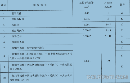

感应淬火金相组识有国标评级标准。

陈工,是哪个标准

楼主的意思好像只是说晶粒度,不是组织级别,感应淬火的标准我们一直在用
发表于 2017-3-28 20:21:39 | 显示全部楼层
/JBT9204 2008
