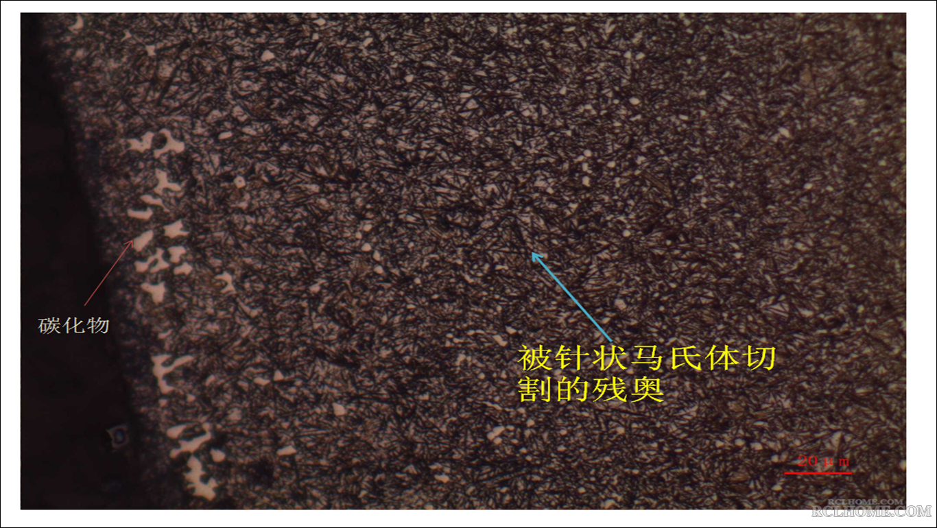

发表于 2017-3-29 15:37:23 | 显示全部楼层
甫儒 发表于 2017-3-29 15:19
这个是残奥还是脱碳了?
最外面的大颗粒是渗碳长大的碳化物。

发表于 2017-3-29 23:25:35 | 显示全部楼层
表面就碳化物块状,剩下的是残奥。应该是温度高,时间长。气氛浓造成的

发表于 2017-3-30 10:49:47 | 显示全部楼层
应该是残奥比较多,马氏体比较粗

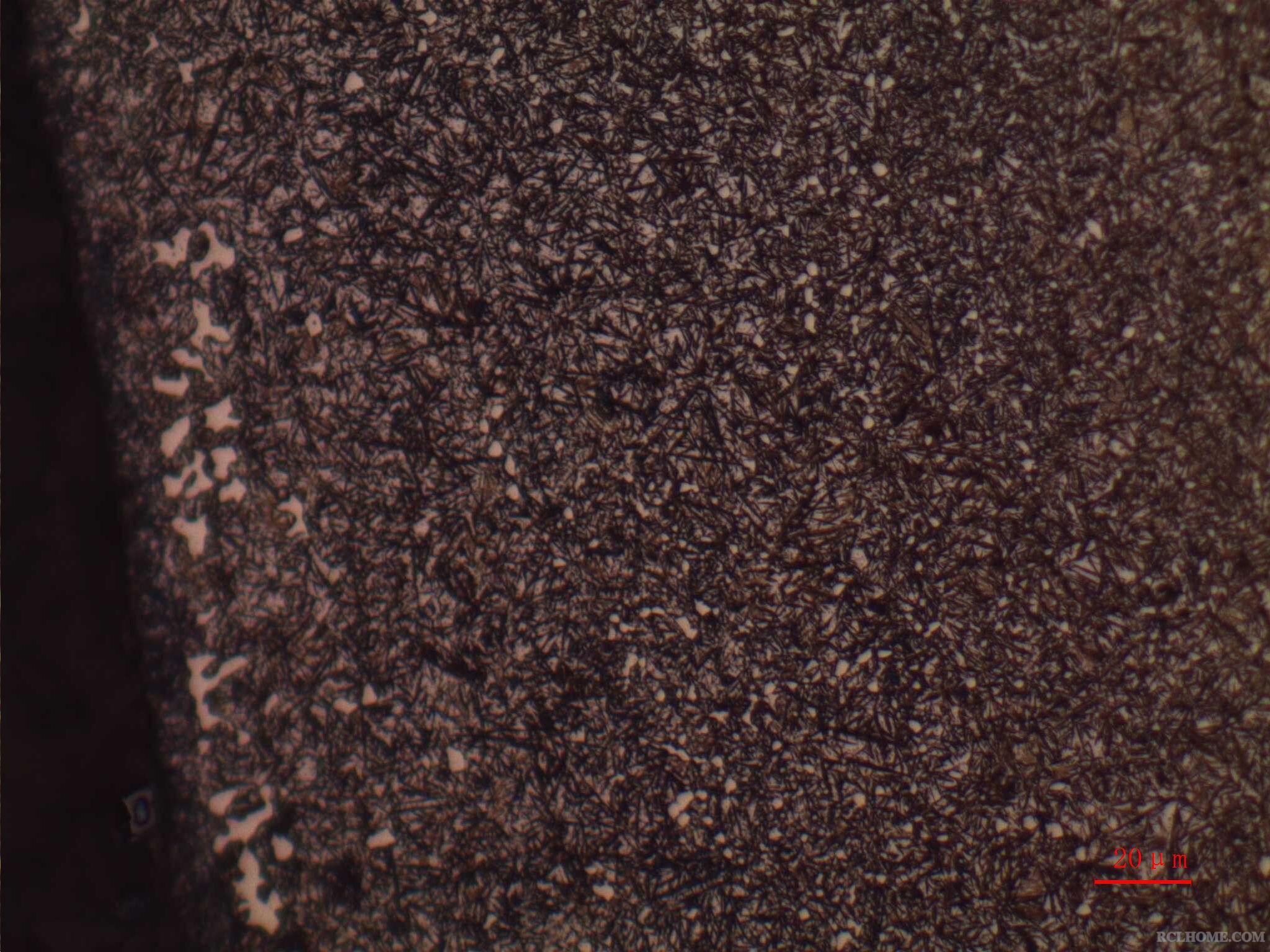

几年前我做过的GCr15碳氮共渗的金相情况:

发表于 2017-4-11 13:16:44 | 显示全部楼层
请铁匠指点   为何标两个物理长度呀(0.478mm/0.068mm)   此中有何深意
发表于 2017-4-11 13:31:45 | 显示全部楼层
图片用金相法来评价渗层的:
从碳化物的数量来评价,总渗层深度0.478mm。
在表面有一个碳化物变少的薄层,这一层的厚度是0.068mm。

发表于 2017-4-11 16:35:36 | 显示全部楼层
东方 发表于 2017-4-11 16:29
谢谢指点   碳化物变少的薄层是有要求吗    是否可以避免此层出现
最外面的68微米的一层是硬度最高的,SKF标准里把它叫作无碳化物层。(shallow free carbide layer)
想想看,为什么会出现这种情况?

发表于 2017-4-11 16:39:58 | 显示全部楼层
想想 ...
想了很久   您的意思那就是特别需要这层组织了
表面氮含量高    碳化物都溶进去了   是否可以这样理解   但您的图片看不到残奥
发表于 2017-4-11 16:49:06 | 显示全部楼层
表面氮含量高    碳化物都溶进去了   是否可以这样理解    ...
是的,氮是扩大奥氏体区元素,氮的渗入使得最表面的奥氏体溶碳能力提高,所以在那区域里碳化物几乎没有了。这层组织就是碳氮原子间隙固溶的隐针马氏体的回火组织。
为什么会没有残奥,这也是有讲究的,嘿嘿。可以继续猜猜看。

zai
aaron01 发表于 2017-4-11 16:49
是的,氮是扩大奥氏体区元素,氮的渗入使得最表面的奥氏体溶碳能力提高,所以在那区域里碳化物几乎没有了 ...
铁匠的作品确实不简单呀   您后期淬火降温降碳氮含量了吗?  再问次表层碳化物多是析出的还是长大的?
发表于 2017-4-11 17:01:42 | 显示全部楼层
东方 发表于 2017-4-11 16:53
铁匠的作品确实不简单呀   您后期淬火降温降碳氮含量了吗?  再问次表层碳化物多是析出的还是长大的?    ...
碳化物全部都是长大的,和心部比,明显个头大,数量多。
这个金相显示的残奥小于5%,显微镜下没法测,客户去做X射线衍射定量分析的,实测是2%-3%。

嗯    相比楼主的残奥可是比您的工艺多很多呀    如此低的残奥   不知您的回火温度多少       表面无碳化物层是否有氮化物存在
发表于 2017-4-12 09:59:07 | 显示全部楼层
其实很简单啦,没有扩散的,回火温度用的比较高而已,呵呵。
发表于 2017-4-12 10:01:26 | 显示全部楼层
东方 发表于 2017-4-11 19:31
嗯    相比楼主的残奥可是比您的工艺多很多呀    如此低的残奥   不知您的回火温度多少       表面无碳化 ...
表面那个无碳化物区里,氮和碳都是间隙固溶的,氮在奥氏体里的溶解度比碳还高呢,怎么可能有氮化物从奥氏体里析出?
淬火后,回火时当然会有碳化物和氮化物从过饱和的马氏体里析出的,那个显微镜下看不到的。

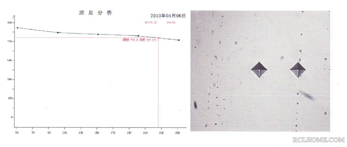

这个处理后的感觉就是回火回不动,还好是这样,才能用较高的温度把残奥都消灭掉了。
回火后的硬度曲线是这样的:

发表于 2017-4-12 10:32:53 | 显示全部楼层
回火后的硬度曲线是 ...
如您图示   碳氮共渗是否可以用大于芯部硬度来评定渗层深度
发表于 2017-4-12 12:54:01 | 显示全部楼层
客户用心部硬度加50HV来评有效硬化层的,其实我是建议用金相法来判总渗层,那更直观。
